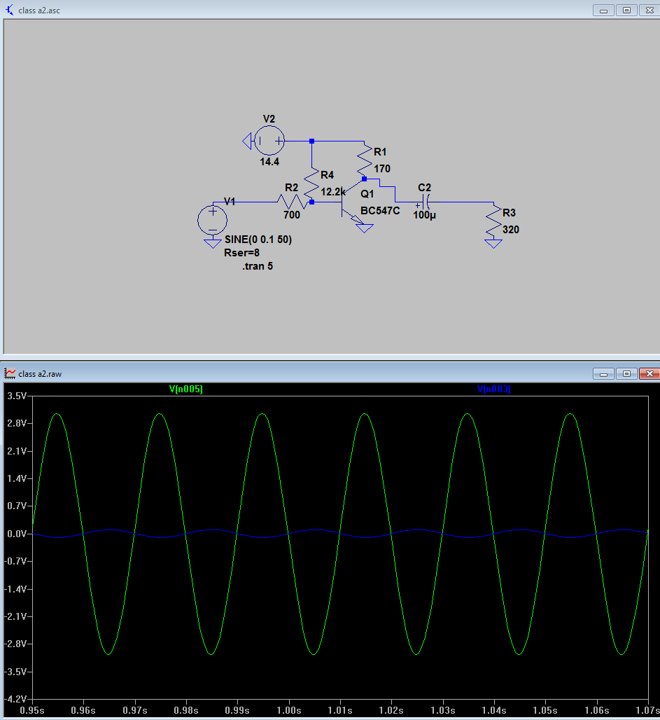

Hallo Leute,
Ich habe einen einfachen Class A Verstärker und weiß nicht wie ich den
Koppelkondensator in den Signalweg am Eingang einbringen soll.
Laut LTSpice ist es egal was ich für Werte nehme, meine Verstärkung geht
gegen 0.1 .
Ich bin doch richtig der Annahme, dass ich diesen in Reihe vor den 700
Ohm Widerstand (siehe Bild) schalte?
Liebe Grüße

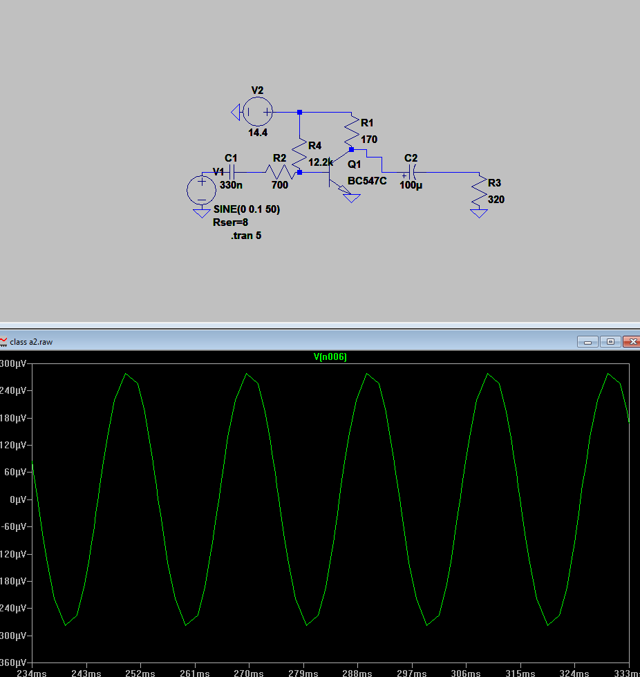

Das dachte dich mir auch. Laut Simulation sieht das Ergebnis dann aber
so aus (siehe Bild).
Wenn ich die Eingangsfrequenz erhöhe, wird das Signal am Ausgang
sauberer und größer (bis ca 4mV).
Hab ich irgendwo nen Schaltungsfehler oder Verständnisfehler? Oder
liegts an Spice?
Ich möchte nicht unbedingt eine Platine umsonst ätzen...

R3 ist der Eingangswiderstand meiner anderen Schaltung und nicht mehr
veränderbar.
Ich sehe grade, dass ich mich bei R4 vertippt habe. Es sollten 122k
sein... Schande über mich...
Jetzt funktioniert alles :)
Aber:
Wie sollte ich denn R1 wählen?
Ich habe es möglichst hoch gewählt, um die Verlustleistung gering zu
halten.

10% vom Lastwiderstand, wenn es auf Signaltreue ankommt. Das wird aber
indiskutabel in der Anwendung und nicht die Lösung. Nimm einen OPV. Bei
Deiner gewünschten Ausgangsspannung muß es kein besonderer sein. Er
sollte ab 6-8 V lauffähig sein und die Spannung aushalten, auf die Deine
Schutzmaßnahme im Bordnetz für die Elektronik begrenzt.
