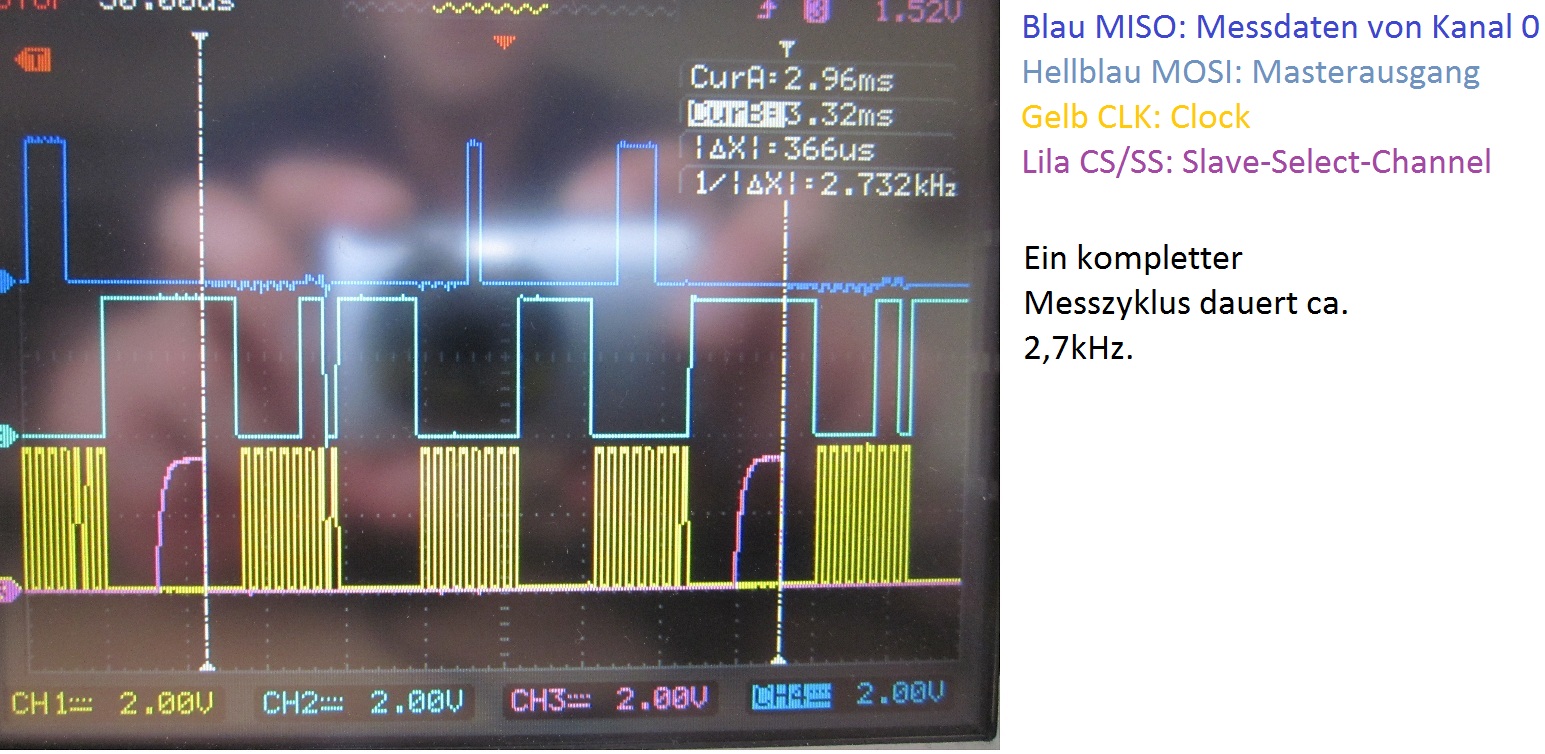

von Jan-Henrik B. (vedaykin)
Die Kommunikation mit dem MCP3204 funkioniert soweit. Ich kann eine
analoge Spannung auf Kanal 0 geben und der Wert in der Testvariable
gintI variiert zwischen 0 und 4095, 12Bit halt. Das Auslesen des ADCs
läuft mit ca. 2,7kHz, das ist mir ein wenig zu langsam und ich hoffe es
gibt noch eine Menge Optimierungsbedarf/Möglichkeiten. Der komplette
Code ist unten gepostet.
Auf dem angehängten Bild ist gelb markiert die Masterclock zu sehen.
Diese läuft mit ca. 130kHz, gibt es eine Möglichkeit die noch zu
verschnellern? Dazwischen sind auch noch sehr lange Pausen,
wahrscheinlich durch meinen Code erzeugt. Ohne diese könnte man glaube
ich schon auf 5kHz Messzyklus kommen, wo ich hinmöchte. Ich kenne mich
nicht sehr gut aus mit dem SPI-Bus, aber komme ich hier schon annähernd
an das Maximum was möglich ist?
Ich bin für alle Optimierungshinweise dankbar!

von diddi (Gast)
Interessantes Selbstportrait
Die Hoffnung stirbt zu letzt...
Hinweis: Ändert man die Zeile im Code zu:
CLK.PSCTRL = (CLK_PSADIV_1_gc | CLK_PSBCDIV_1_1_gc); (alt)
CLK.PSCTRL = (CLK_PSADIV_2_gc | CLK_PSBCDIV_1_1_gc); (neu)
läufts nun mit ca. 200kHz. Beste Optimierung -O2 nicht vergessen.
Grüße,
Jan
