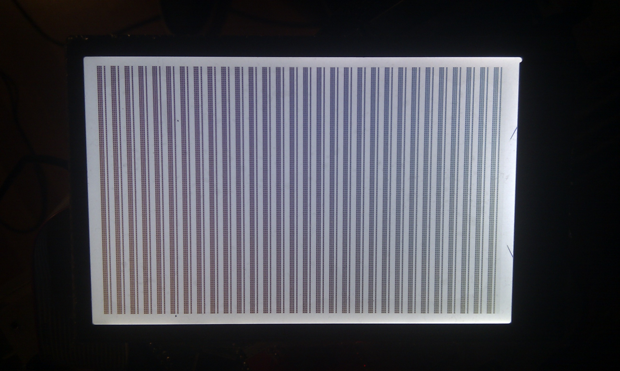

Hey,
ich sitze nun seit einigen Stunden an meinem LCD Display:
http://www.lcd-module.de/pdf/grafik/dip240-7.pdf
Wie der angehängte Code zeigt, initialisiere ich das Display indem ich
Grafik/Text Home/Area Adressen setze und anschließend den Speicher
säubere.
Letzteres scheint leider nicht zu funktionieren da das Display voll ist
mit "7" im Text-Mode(Grafik off) und im Grafik-Mode(Text off) mit
Balken.
Ich vermute dass es an der Art der Speichersäuberung liegt denn sonst
scheint mich der t6963c ja zu verstehen (Mode-Wechsel).
Interessant ist auch, dass vor der speichersäuberung nur die Hälfte des
Bildschirms voll ist mit den Balken/"7"
Hat jemand Erfahrung mit dem T6963c und kann mir sagen, was ich falsch
mache?
Hier noch der Code. betrieben mit einem ATXMega128.

Gast #2668480
Ein Busy Check sieht bei mir so aus:
void CheckBusy(void)
 unsigned char by;
 DATA_DIR_IN; //DatenPort auf Eingang zum lesen
 CTRL;    //Status Register lesen
 do         //Schleife Status Bits checken
   CE_OFF;
   RD_OFF;
   NOP;    //Ein Waitstate für 8 MHZ
   NOP;    //plus noch einen für 16 MHZ
   by=READ_DATA; //Status lesen
   RD_ON;
   CE_ON;
  }while((by&3) != 3); //Solange STA0 oder STA1 = 0
 DATA;   //Zurück auf DisplayDaten schreiben
22

#3764755
ich habe ebend ein neues Thema eröffnet (ATmega644 Timer1 Interrupt
unregelmäßig). In dem angehängten Ordner ist auch eine Datei für ein LCD
mit T6369C drin. Ist zwar in dem Code nur 64 Pixel hoch, aber das kann
leicht durch die Defines in der h-Datei geändert werden. Der Code
funktioniert einwandfrei, es sind auch dieverse Grafikfunktionen dabei.
Ich denke auch, dass er ausreichend dokumentiert ist, um Probleme im
eigenden Code zu finden und zu beheben.
