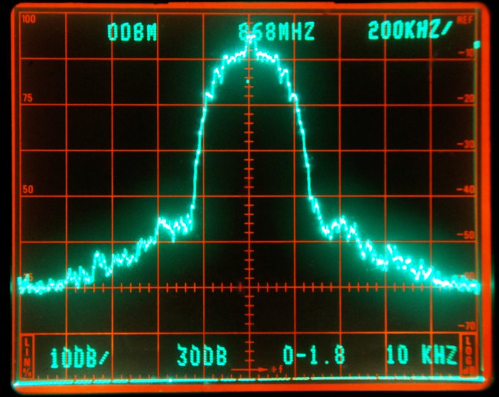

Moderator Persönliche Seite #2672843
Jörg Wunsch schrieb:
> Ich habe aber berechtigten Grund zu der Annahme, dass die bei
> Wikipedia angegebenen 300 kHz Bandbreite reichlich optimistisch
> geschätzt sind.
Um diese Zweifel mit einer Messung zu belegen: hier das emittierte
Spektrum bei einem zufällig gewählten Rahmeninhalt mit BPSK-20-
Modulation auf 868,3 MHz.  Es ist gut zu erkennen, dass es sich
um mehr als 500 kHz Bandbreite handelt.
Gast #2673009
> Es ist gut zu erkennen, dass es sich um mehr als 500 kHz Bandbreite
> handelt.
Sicher? Eine Bandbreite von 300 kHz wären 1 1/2 div am -3dB Punkt. Davon
ist das Signal IMHO nicht weit weg. Die Kanalbreite müßte natürlich
schon größer sein, damit nicht zu viel Signal im Nachbarkanal landet.
Moderator Persönliche Seite #2673107
Ist natürlich die Frage, mit welchem Abfall du die Bandbreite hier
definierst.  Die -3-dB-Bandbreite ist bei dieser Modulation reine
Augenauswischerei, die ist nur einige 10 kHz groß (die beiden Zipfel
in der Mitte).  Schon bei -20 dB bist du aber bei 400 kHz, und
erst da fällt es dann steil ab.
Richtig, und darum ging's ja: der Bereich, in dem mit 500 mW gesendet
werden darf, ist nur 250 kHz breit.
Die Auslegung der ETSI ENs ist zuweilen etwas interpretierbar.  Wenn
man die EN 300220-1 so auslegt, dass der für 500 mW zugelassene Bereich
einen einzigen Kanal darstellt, dann wäre an den "Kanalgrenzen" (also
an den Grenzen des 250 kHz breiten Bereichs) eine maximale Sendeleistung
von 250 nW zulässig.  Bezogen auf eine Sendeleistung von 500 mW wären
das -63 dBc.

Moderator Persönliche Seite #2678108
> Ob das aber jetzt auch exakt auf einen 802.15.4g-Kanal abbildbar ist,
> habe ich mir gerade nicht angesehen.
Wäre es, ist der Kanal 32 (vorletzter Kanal) bei MR-FSK Mode #1,
das ist eine 2FSK mit 50 kbit/s.  Dessen Mittenfrequenz ist exakt
869,525 MHz und damit in der Mitte des für 500 mW zugelassenen Bereichs.
Aber: IEEE 802.15.4g fordert nur eine Filterung, die eine out-of-band
power von -25 dBc bei (bezogen auf die 50 kbit/s 2FSK) ±225 kHz und
-35 dBc bei ±450 kHz produziert.  Bereits die ±225 kHz sind jedoch
weit außerhalb der Grenzen des 250-kHz-Bereichs.  Damit man die
EN 300220-1 erfüllt, muss man also weit besser filtern, insbesondere
dann, wenn man mit 500 mW arbeiten will.
