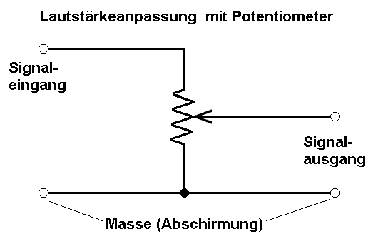

mal ne ganz einfaceh Frage:
Wenn man ein Audiosignal abschwächen möchte, dann nimmt man ja einen
Spannungsteiler, oder? Also soetwas: (Anhang)
Was mich jetzt wundert ist, dass doch bei Rechtsanschalg des Potis (oder
links, je nachdem) der Signal Aus- oder Eingang kurzgeschlossen wird.
Schadet das nicht?
LG,
A.L.
Moderator (Firma: Titel) Persönliche Seite #2668797
> Schadet das nicht?
Es ist der Ausgang. Nein, es schadet eigentlich nicht.
ABER: die nachfolgende Stufe sieht je nach Potistellung eine
unterschiedliche Impedanz ihrer Spannungsquelle, denn diese Schaltung
kann man ja auch so darstellen:
  _______________________
 | Blackbox Signalquelle |
 |           ____        |
 |   .------|____|-------o------
 |   |        Ri         |
 |  Uo                   |
 |   '-------------------o------
 |_______________________|
Ri ist abhängig von der Potistellung, das kann Probleme machen (lineare
Verzerrungen / Frequenzgang), wenn die nachfolgende Schaltung
Kondensatoren im Eingang hat...

Moderator (Firma: Titel) Persönliche Seite #2670734
Adrian L. schrieb:
> Könnte mir jemand trotzdem vielleicht zum Verständnis
> noch erklären, warum das nichts ausmacht?
> Ein Kurzschluss des Audioausgangs
Der Ausgang der Stufe "vorher" sieht immer nur den Gesamtwiderstand des
Potis. Und es wird ja nur der "Ausgang" des Potis "kurzgeschlossen".
Also nur das, was der "nächste" Eingang sieht...
Zeichne dir das einfach mal auf ein Blatt Papier.
> Ist doch beim Lautsprecher Ausgang eines großen Verstärkers
> auch nicht gut, oder?
Ausgang ist nicht gleich Ausgang.
Der eine Ausgang hat eine niedrige Impedanz (Lautsprecher) und kann 2A
liefern. Es tut nicht gut, den kurzzuschliessen...
Der andere Ausgang hat einen Innenwiderstand von 10kOhm. Da fließt
selbst im Kurzschlussfall nicht mal 1mA...
OP #2670776
achsooo ich hatte die schaltung genau andersrum gelesen :D ich dachte
mit "Signal Ausgang" wäre der Ausgang gemeint, von dem Das Signal kommt,
an den wir jetzt den Spannungsteiler anschließen. Das beudeutet ja, dass
der Signal Eingang des nächsten Gerätes kurzgeschlossen werden kann. Und
das ist dann offensichtlich auch kein Problem?

Moderator (Firma: Titel) Persönliche Seite #2670817
Nein. Es geht immer ein Ausgang auf einen Aingang...
So gesehen hat ein Lautsprecher einen elektrischen Eingang und einen
akkustischen Ausgang..
> Das beudeutet ja, dass der Signal Eingang des nächsten Gerätes
> kurzgeschlossen werden kann. Und das ist dann offensichtlich auch
> kein Problem?
Das schon gleich gar nicht. Das wird z.B. bei Mikrofonen mit Schalter so
gemacht: da wird einfach die Kapsel kurzgeschlossen. Fertig.
