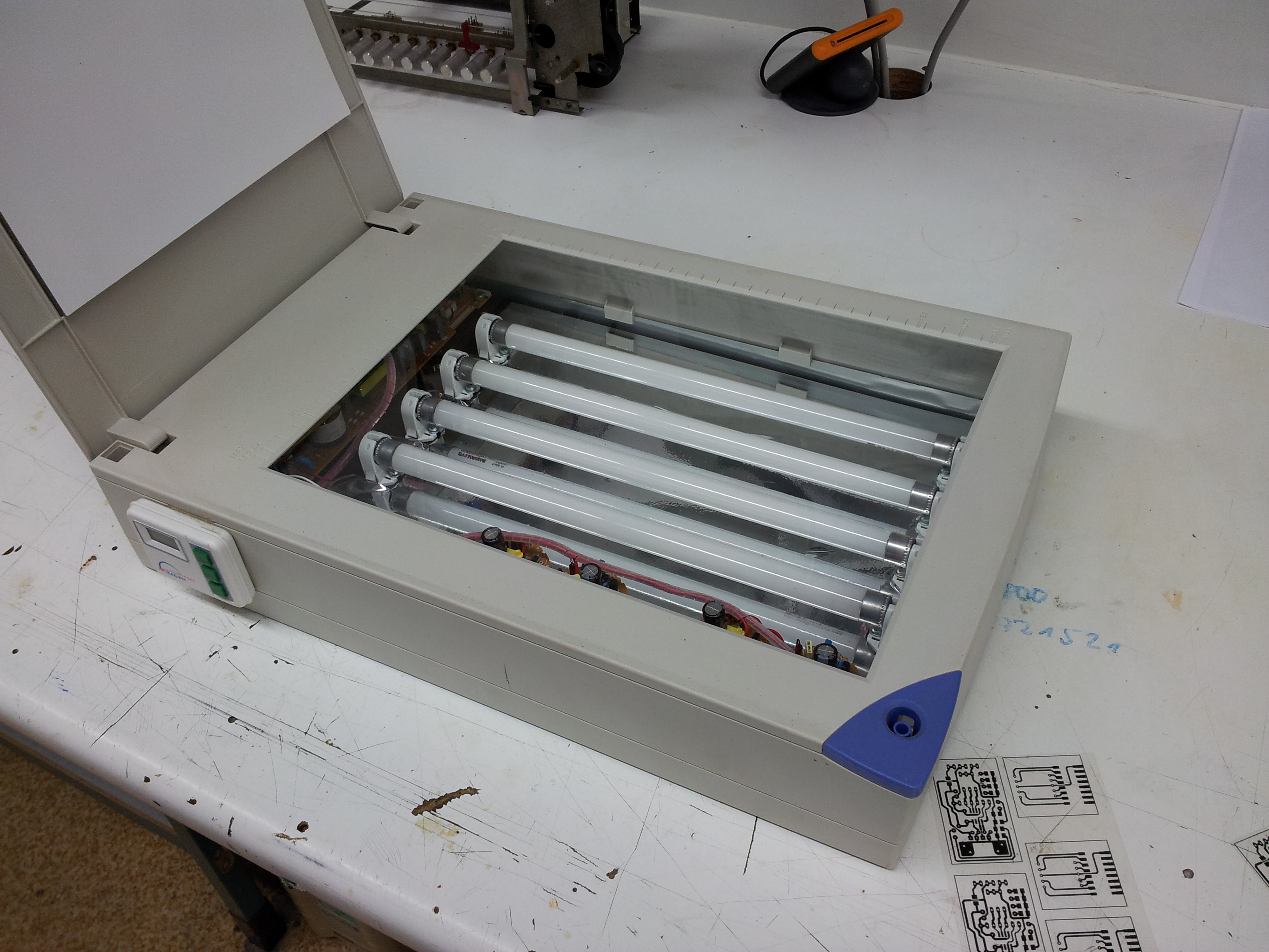

von Mario K. (Gast)
David ... schrieb:
> Was spricht gegen Laserdruckerfolie aus dem Laserdrucker oder etwas in
> der Richtung? Praeziser kriegst du es schwer hin...
Na nichts so will ich das auch machen.
In der Beschreibung steht, dass die mit ihren
Vakuumbelichtungsdingsdabumsda 25 Sek benötigen.Ich habe aber nur sowas
selbstgebautes. Siehe Bild 4x UV Röhren a 8 Watt. Für meine LP benötige
ich ca 1,30 Minuten. Weiß einer aus Erfahrung, wie lange ich mit meinem
System belichten muss?
mfg Mario

von Michael S. (technicans)
> selbstgebautes.
Da machste eine Belichtungsreihe und dann weißt du es.
Mario K. schrieb:
> Da fraG ich lieber mal vorher
Wird dir bloß nicht viel helfen weil zu viele Parameter Einfluß
auf das Ergebnis haben. Wenn dir das Conradzeug zu teuer ist, besorg
dir in der Bucht günstig Messingblech und Kontakt-Positiv20-Spray.
Das dürfte billiger werden. Übrigens dürfte auch Kupferbleche gehen
das man mit etwas Glück auf dem Schrottplatz finden kann.
Was mir auch noch so einfällt wäre das Toner-Transferverfahren
auf eine 1mm Plexiplatte gebacken. Da brauchste dann weder belichten
noch ätzen.
