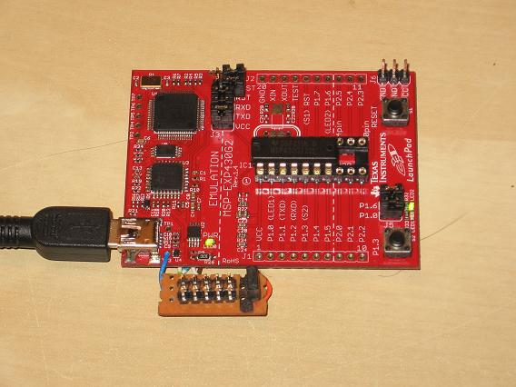

Mit Launchprog V 1.1 wird aus dem MSP430-Launchpad ein
AVR910-kompatibler Programmierer. Das Original hatte noch den Bug, das
AVRDUDE erst eine Aufwärmschleife drehen mußte.
(siehe http://www.mikrocontroller.net/articles/Launchprog )
Da ich das ganze nicht mit dem GCC übersetzen konnte (und wollte), anbei
nur ein TI-Hex-File das sich mit dem FETproLite von Elprotronic in einen
MSP430G2211 brennen lässt.
Zuvor muß allerdings die 16 MHz-Konstante des DCO kalibriert werden.
Das dazu verwendete Launchpad muß den Uhrenquarz bestückt haben.
Der Programmer selber braucht den Quarz nicht.
Siehe dazu: Beitrag "MSP430G2XX DCO-Kalibrator"
(Der Fehler steckt übrigens in der 910.c ... dev_ok = 0; ...)
Viel Spaß damit.

Gast #2671121
   // the outer while loop
   while (1)
      //ready for some action
      ledg_on();
    dev_ok = 1;
      // 0x1b is 'ESC'
      while ((sw = uart_getc()) == 0x1b)
      //busy becaus of some action
      ledg_off();
      //commands taken from Serasidis' AVR910
      //commands from other sources are marked separately
      switch (sw)
         case 'T': //device type
            device = uart_getc();
//      dev_ok = 0;
22
            //look up device in list
23
            //i do this as the device is selected
24
            //so i do not have to prove everytime
25
            //a command after 'P' is executed
26
            //as in Serasidis' original AVR910 v3.3
27
            for (i = 0; device_codes[i][0] != 0xFF ; i++)
28
29
               if(device == device_codes[i][0])
30
31
                  pgm_mode = device_codes[i][1];
32
                  dev_ok = 1;
33
                  break;
34
35
         else
36
           dev_ok = 0;
37
38
            if (dev_ok)
#2671136
Na dann kann man den ganzen device_ok-Kram nebst der Liste der Devices
komplett entfernen. Der Programmer meldet halt dann immer "OK" und er
kann alle Devicecodes von 0x00 bis 0xF7.
Sinn des Flag dev_ok war ja eigentlich, dass die Programmierroutinen
erst nach der Wahl eines gültigen Device anspringbar sind. Kann man also
auch alles raus werfen.
mfg mf
PS: Oder andersrum: der Zugriff wird erst "verboten", wenn ein falscher
Code gewählt wird. Jetz weiß ich auch was du damit wolltest... Ich werd
deinen Code mal mit ins Wiki einpflegen. Wirklich weiterentwickeln werde
ich den Launchprog aber nicht, weil ich eh einen funktionierenden USBasp
hab'.
