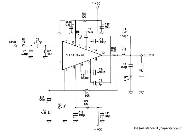

ich baue aktuell einen STK4044XI Amp auf und verwende als Lautstärke IC
einen PGA2310 von BurrBrown.
Vor dem PGA habe ich einen 2,2uF MKP Kondensator zur DC Entkopplung
verbaut. MKP Kondensatoren eignen sich für diese Zwecke ja bekanntlich
besonders gut.
Nun kommt beim STK Chip im Eingang ein 4,7uF Elko Kondensator, Elkos
soll man ja in Signalwegen meiden und deshalb würde ich den gerne weg
lassen. 4,7uF MKP Kondensatoren sind teuer und sau groß, deshalb die
Frage ob ich den nicht einfach weg lassen kann, DC Entkopplung findet ja
bereits vor dem PGA statt. Soll ich alternativ den 2,2uF MKP vor dem PGA
gegen einen 4,7uF MKP ersetzen?
Eine andere Frage: Macht es einen großen Unterschied statt MKP einen MKS
zu verwenden? Diese sind günstiger und vorallem kleiner... seien aber
für Analogsingale nicht brauchbar. Stimmt das?
Danke!
Viele Grüße
Bernhard

MKS ist vollkommen OK. Über einem korrekt dimensionsierten Koppel-C
fällt fast keine Wechselspannung ab, Nichtlinearitäten des Kondensators
wirken sich also kaum aus und sogar Elkos sind benutzbar, dein Signal
hat zwischen Mund des Künstler und Ausgang des CD-Players wahrscheinlich
dutzende Elkos passiert.

Dann müßtest du konsequenterweise auch C3 eliminieren, beispielsweise
mit einer DC-Servo-Schaltung.

Wenn Dein PGA ausreichend niedrigen Offset produziert reicht ein
DC-Blocker im Signalweg.

Dann halbiert sich Deine untere Grenzfrequenz, wo auch immer die jetzt
liegen mag.

Kommt auf Deine Highendigkeit an. In Consumergeräten findet man sogar
Keramik im Signalweg (wo die Kapazität spannungsabhängig ist). Im
Premiumbereich kommt natürlich nur Styroflex von speziellen
Audio-Herstellern in Frage (die mit den vergoldeten Pins), aber für
Normalanwendungen dürfte auch MKT oder sogar MKS in Ordnung sein.
Im Zweifel anhören. Dein Gehör entscheidet, was Du brauchst und wo Du
sparen kannst.

Bei Caps im Signalweg stört eigentlich etwas ganz anderes: Verwendet man
Caps als Teil eines Filters im Signalweg, wobei die Grenzfrequenz im
hörbaren Bereich liegt, kann man große Kapazitätsunterschiede zwischen
linkem und rechtem Kanal tatsächlich unter gewissen Umständen "hören",
weil unser Gehör sehr empfindlich auf Rechts/Links-Unterschiede
reagiert. Deswegen will man für Filter Caps guter Qualität verwenden,
wobei Qualität hier geringe Toleranzen und vor allem geringe
Langzeitdrift meint. Die findet man in der Regel bei
Kunststofffoliencaps aus Polypropylen und Polystyrol in Verbindung mit
Metallfolien, also nicht in Ausführungen mit metallisierter
Kunststofffolie.
Das ist der Grund, warum man für aktive Linkwitz-Riley Filter gerne PP
oder PS Caps verwendet und MKS und MKT lieber meidet. Aber auch hier ist
es sehr fraglich, ob man den Unterschied wirklich hören kann.
Bei reinen Koppelkondensatoren sieht die Geschichte anders aus, weil
hier Links/Rechts-Unterschiede kaum auftreten können, da die
Grenzfrequenz deutlich unterhalb des hörbaren Bereichs liegt.
