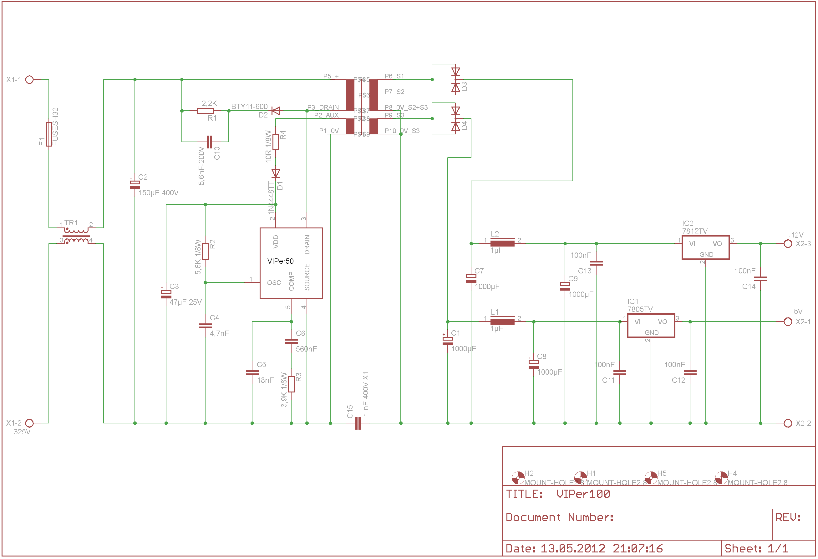

Hallo Zusammen,
möchte mich auch mal an ein Schaltnetzteil wagen und ein bisschen
lernen. Ein Mann braucht schließlich ein Projekt.
Am Ende soll es mal an 400V DC aus Solarpanels betrieben werden, aber
erst mal an gleichgerichteten 230V aus dem Netz.
Zu meinen Fragen:
In der Schaltplan der Appnote ein Kondensator folgende Bezeichnung:
C3 = 47 µF, 16 V3.9nF, 200V
Ist das ein Druckfehler, oder sollen da zwei Kondensatoren parallel
geschaltet werden?
C7 = 2,200+1,000 µF -16V, EKR
Das sollen wohl zwei parallel geschaltete Kondensatoren sein?
Im Datenblatt des dazu empfohlenen Übertragers von Myrra 74030 steht:
Voltage Range Vac  85V – 265V
Macht gleichgerichtet und geglättet: 120V bis 375V DC
Was passiert wenn die Spannung auf 400V DC erhöht wird? Ändern sich nur
die Ausgangsspannungen oder nimmt irgendetwas Schaden, da die Spannung
an der Hilfswicklung zu hoch wird?
Der VIPer50A kann schließlich bis 700V DC Spannung
Das Pin-Layout des Viper ist überall anders, in einem Datenblatt sind
Pin 2 und 4 nach vorne gebogen, woanders sind Pin 1 und 5 nach vorne
gebogen.
Wie wir der ausgeliefert?
Schon mal Danke
Axel
Wen der Regelkreis abrbeitet passiert nicht gefährliches. 400VDC sind
eine ganz normale Anwendung für einen Viper.
Der Mosfet kann 700V, wenn du mit 700V Eingangsspnnung kommst fackelts
du ihn ab. Meist gibts einen Lockout wenn die Spannung zu hoch wird, das
Schütz den Fet etwas.
>geschaltet werden?
Ja, parallel.
So hohe Spannung, als viele Panels und nur so wenig Leistung? Wieviel
der Viper oder gar der Trafo kann steht ja dabei. Was soll rauskommen
Spannung, Strom, etc?

OP Persönliche Seite #2672592
Fralla schrieb:
> Was soll rauskommen
Der Viper ist nur für die 12V und 5V Steuerspannung des Wechselrichters
gedacht. Das wird bestimmt weniger als 15W gesamt sein.
Hatte mich halt nur gewundert, warum der Spannungsbereich so im
Datenblatt steht. Dann werde ich das mal probieren.
Danke.
Weiß noch jemand was zu den seltsamen Kondensatorwerten zu sagen? Ein
200V und ein 16V Kondensator parallel macht nun wirklich keinen Sinn.
Axel
Gast #2672630
Axel Düsendieb schrieb:
> Ein
Manchmal eben schon. Die erforderliche Eigenschaft des 3,9 nF Cs ist bei
12 V anders als bei 160 V. Und letztendlich soll er ja die 47 µF
geeignet erscheinen lassen in der Schaltung, also dessen
Unzulänglichkeit ausbügeln.

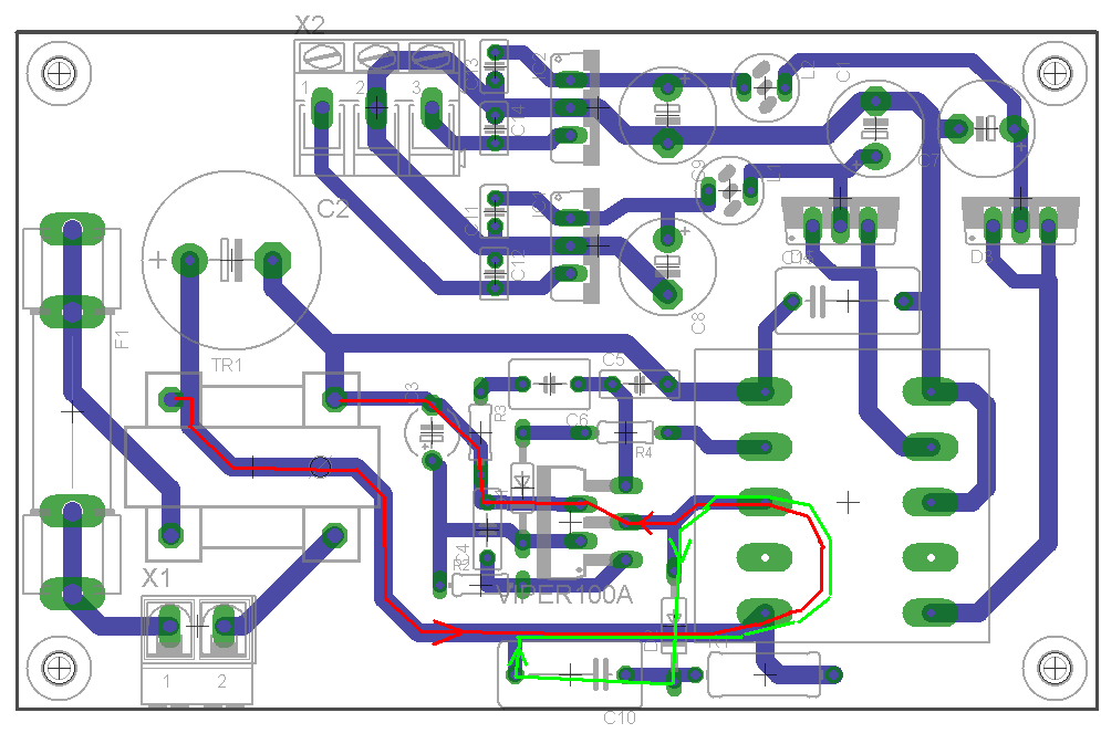

#2675770
Mehr Platz zwischen den Leiterbahnen der Primär- und Sekundärseite.
Für den Betrieb an einer niederohmigen Stromquelle wie dem Stromnetz
fehlt eine Einschaltstrombegrenzung (NTC) und ein Gleichrichter.
Wie funktioniert die Regelschleife für die Ausgangsspannung? Nimmt der
Viper seine Betriebsspannung als Feedback für die Regelgröße?
Gast #2675845
OK
Die sind auf einer anderen Platine
Ja, nennt sich im Dateblatt so: Offline Power Supply With Auxiliary
Supply Feedback.
#2675962
Macht nicht viel Sinn. Wenn die Glühlampe anfängt zu leuchten hat die im
Zwischenkreiskondensator gespeicherte Energie bereits ihren Job gemacht.
Ich hab mir für sowas mal einen 12V->330V-Wandler gebaut, der am
Labornetzteil betrieben werden kann. Dadurch hat man eine wirkungsvolle
Strombegrenzung und einen langsamen Hochlauf der Zwischenkreisspannung.
Passiert aber erst bei hoher Spannung im Zwischenkreis was Gravierendes,
dann geht der Schalttransistor oder das Regel-IC trotzdem drauf weil
einfach schon zuviel Energie im Spiel ist. Da kann man nichts machen.
