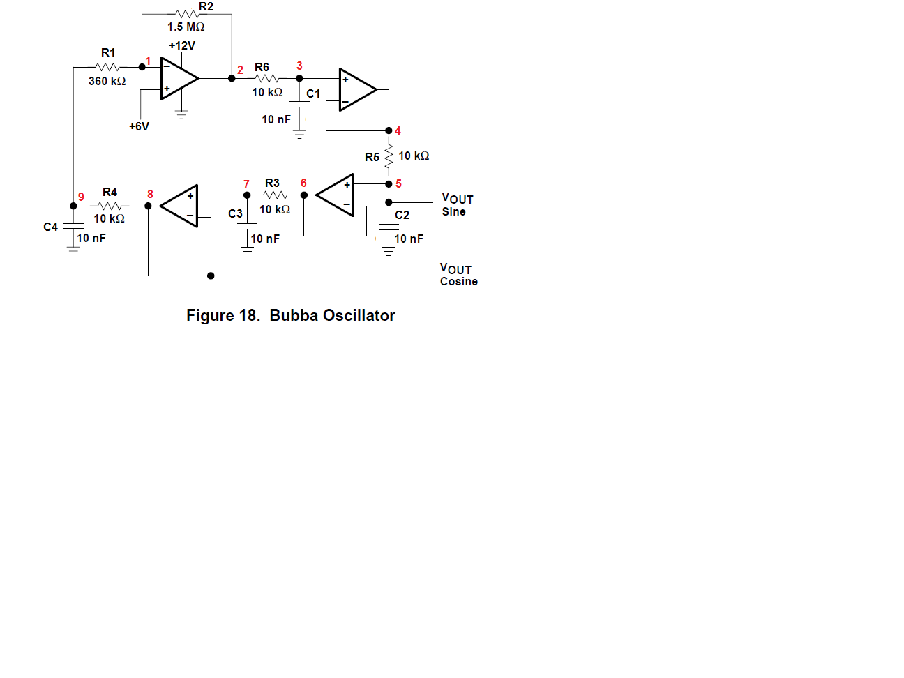

Schaltung ist dieselbe wie in TI "sloa060.pdf" App-Note, bis auf den
genannten Widerstand, die verwendeten Opamps und die Betriebsspannung.
Liege ich da soweit richtig?

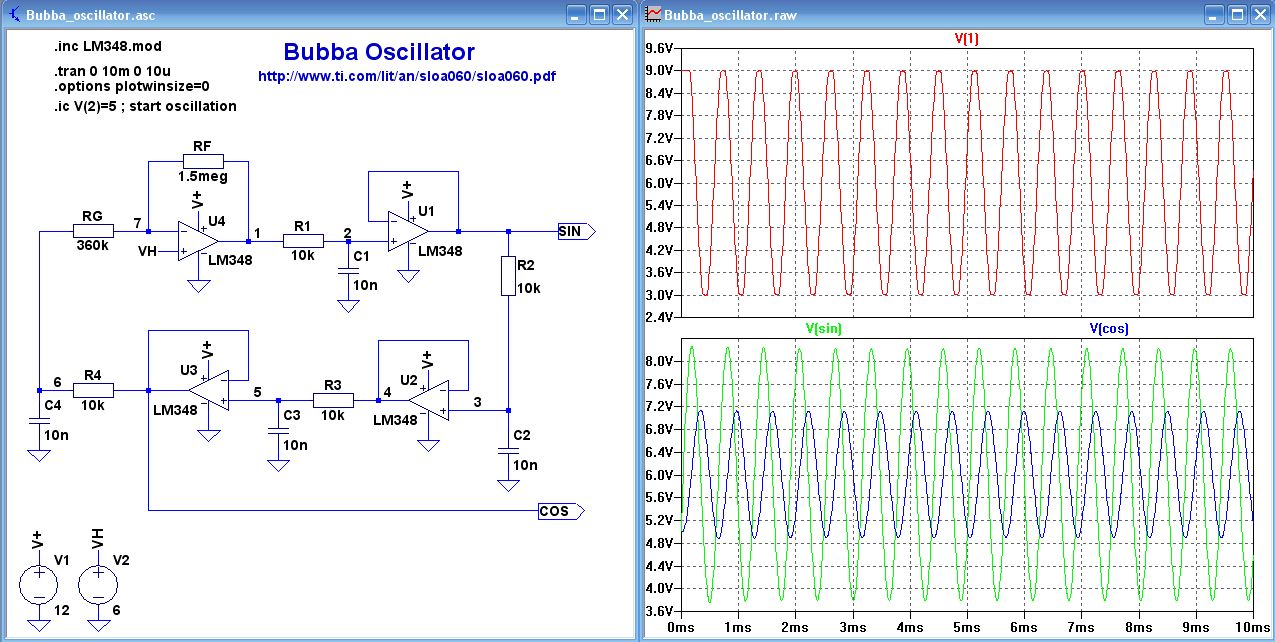

ohje, in Spice wird "M" als "m", also "milli" interpretiert.
Dass das auch in LTSpice so ist, kann in der Hilfe nachgesehen werden.
unter "General Structure and Conventions"
Dort steht sogar explizit:
A common error is to draft a resistor with value of 1M, thinking of a
one Megaohm resistor, however, 1M is interpreted as a one milliohm
resistor.
Naja, ich helfe doch gerne ;)

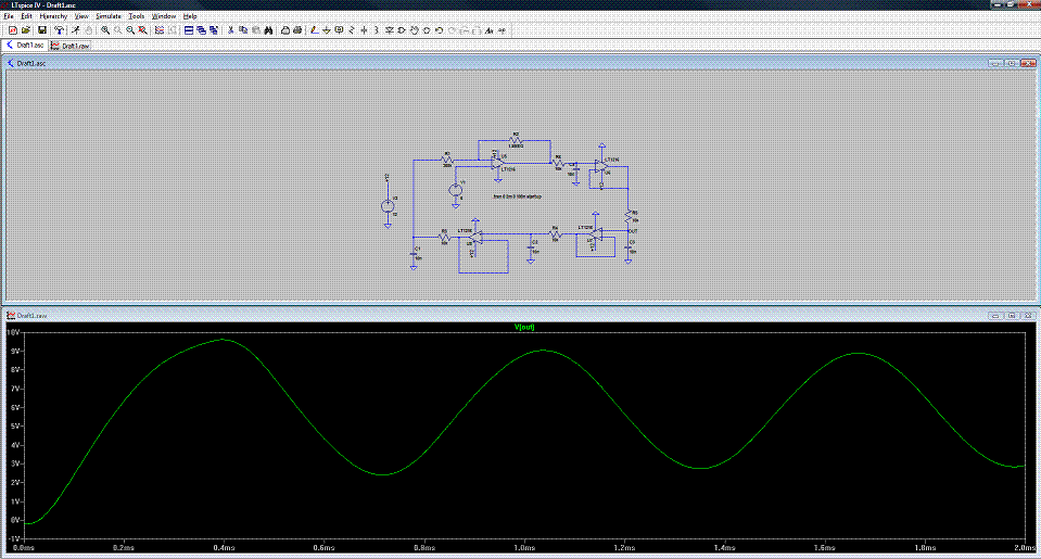

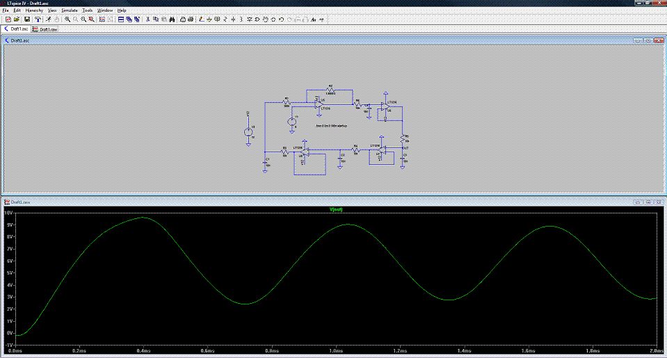

Also .. so schwingt es ...
Mit deinem Opamp-Modell gab es Probleme (Matrix singular), ich habe
deshalb mit dem LT1216als Opamp simuliert.
Vielleicht hilft dir das so weiter ...
