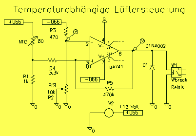

Hallo, Ich hab mir folgende temperaturgeregelte Lüftersteuerung aufgebaut: http://www.janson-soft.de/seminare/dh7uaf/luefter/luefter.gif Die Schaltung erklärt sich glaub ich von selbst...Steuerung mittels Schmitt Trigger. Nur anstatt des Relais hab ich einen Transistor verwendet. Und zwar habe ich folgendes Problem: Wenn der Transistor leitet, d.h. der Lüfter steht, fließen über 1A über den Kollektor und dies würde 1. den Transistor beschädigen und ist auch ein viel zu großer Stromverbrauch, da der Lüfter die meiste Zeit steht. Transistor: BC 517 Kollektorwiderstand: 15Ohm Meine Frage nun: Wäre es doch nicht einfacher und besser ein Realais, wie in der Schaltung abgebildet, zu verwenden und wenn ja, welches?

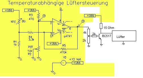

Hier der Schaltplan...

Nene Jung, so wird das nix. http://www.mikrocontroller.net/articles/Transistor

> Hier der Schaltplan... Wie kommt man auf so was ? +--Lüfter--+-- +12V | | +----|>|---+ Freilaufdiode | --4k--+--|< BC517 | |E 2k | | | Masse Wäre zu einfach gewesen ?
MaWin schrieb: > Wie kommt man auf so was ? Falls der Lüfter den 15 Ohm Vorwiderstand braucht dann so: +--Lüfter--+--R15-- +12V | | +----|>|---+ Freilaufdiode | --4k--+--|< BC517 | |E 2k | | | Masse
#2671975
>BC517
Ich glaub der ist ein bisschen überfordert mit 800 mA und ein paar Volt
an C-E.
error schrieb: > Nene Jung, so wird das nix. > http://www.mikrocontroller.net/articles/Transistor Ein bisschen lesen in diesem Artikel und das wars auch schon. Funktioniert jetzt alles. Danke
#2672146
Ich will dich nochmals darauf hinweisen das der Transistor überlastet wird. Falls es sich um ein To-92 Gehäuse handelt kann das mit ach und Krach 0,6 Watt aushalten. Jedoch fallen laut Datenblatt* in Sättigung bei 800 mA ca. 1 Volt an der Kollektor-Emitter Strecke ab. Was dann umgerechnet 0,8 Watt ergibt. * Seite 2 erste Grafik rechts http://www.datasheetcatalog.org/datasheet/kec/BC517.pdf
error schrieb: > Ich will dich nochmals darauf hinweisen das der Transistor überlastet > wird. Kommt darauf an was der Lüfter zieht. Die 0,8A waren ja nur bei der 'suboptimalen' Schaltung oben, bei der der Transistor parallel zum Lüfter diesen kurzgeschlossen hatte.
Bei der funktionierenden Schaltung zieht der Lüfter nur 0.3A, was kein Problem für den Transistor sein sollte.
