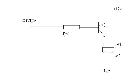

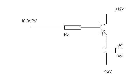

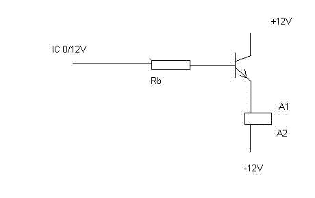

wie der Betreff verrät stehe ich vor dem Problem, dass ich ein Schütz
mit einem Transistor schalten möchte. Das Schütz liegt fest mit A2 auf
-12V und kann nicht geändert werden. Es benötigt einen Strom von 86mA.
Der Transistor soll von einem IC welcher 12V schaltet gesteuert werden
und meine 24V (12V)/-12V)schalten.
Mein Grundgedanke ist, dass ich den IC und einem Rb auf die Basis des
Transistor bringe, die +12V auf den Kollektor und das Schütz an den
Emitter, welcher auf -12V geht.
Was mich an der ganzen Sache irritiert sind halt die -12V, wo sonst halt
0V sind.
Kann der Grundgedanke so funktionieren oder Bedarfs da einer anderen
Schaltung.
Danke für Eure Hilfe
Gruß Tobi
> Schaltung.
Nein. Wenn die Basis deines Transistors auf 0V liegt hast du am Emitter
-0.7V und damit 11.3V noch immer ueber der Spule liegen. Du brauchst
einen PNP Transistor. Allerdings hast du dann eine Invertierung. Willst
du die nicht haben brauchst du noch einen zusaetzlichen NPN.
Siehe auch Pegelwandler.

@Helmut
Wenn ich nun einen PNP Transistor und statt z.B einem AND ein NAND IC
benutze würde doch die Invertierung aufgehoben?
Für die Berechnung von Rb würde ich dann so vorgehen:
Ib= Ic(86mA) / hFE
Rb= (12V -0,7V) / Ib
Tobi
