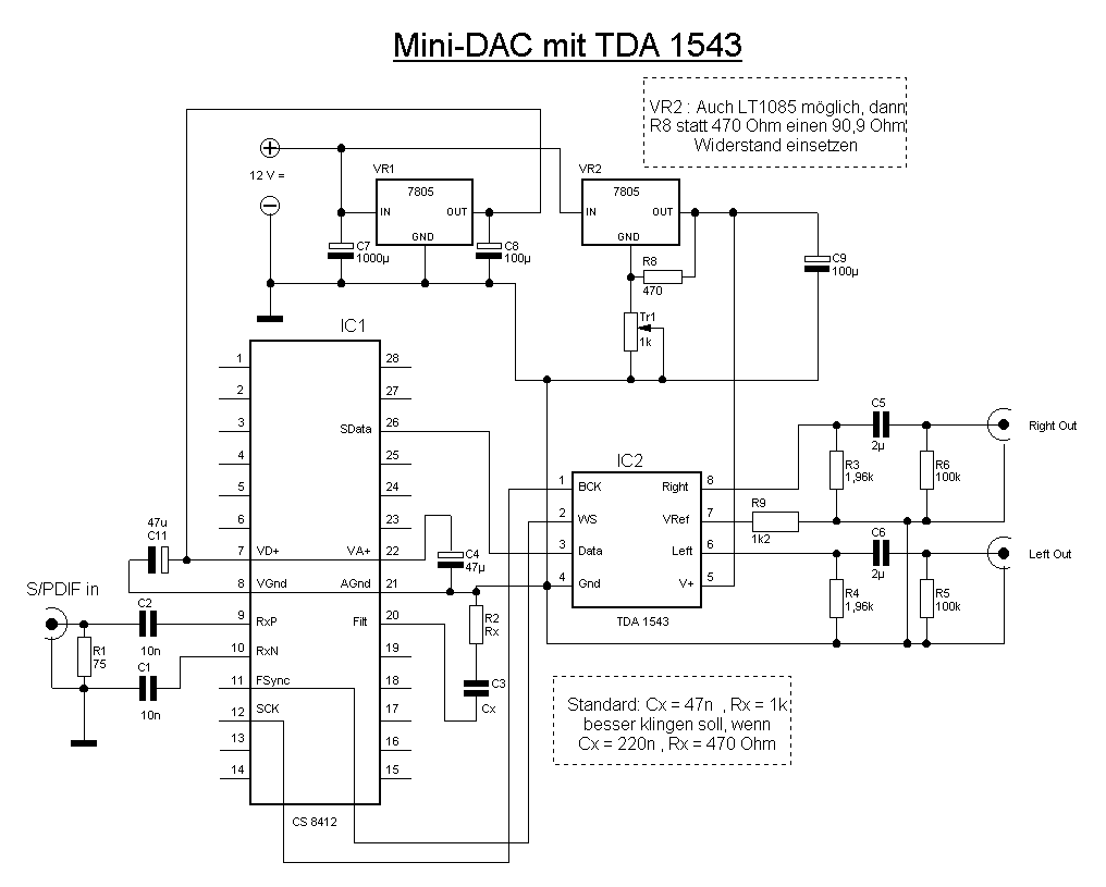

DAC Schaltung
Gast #2672907
ich suche für diesen DAC 2uF MKP-Folien-Kondensatoren - es gibt aber so
einen Wert nicht zu kaufen. Es gäbe den nächst höheren Wert 2,2uF.
Könnte man den auch nehmen? Oder 2 mal 1uF=2uF?
Danke im vorraus für eure Hilfe :)
#2672932
Stephano schrieb:
> und wäre dann nicht die Schaltung verändert?
Die Grenzfrequenz des Hochpasses am Ausgang verändert sich um -10%. Aber
ebendiese Grenzfrequenz wird auch durch die Eingangsimpedanz des
folgenden (Vor-)Verstärkers erheblich mitbestimmt, da diese meist die
Eingänge mit irgendwas im Bereich 5kΩ...20kΩ abschließen. Mach dir darum
mal keine Gedanken.
Eher würde ich den beiden ICs noch ein paar 100n X7R ganz nah an den
Versorgungspins zusätzlich spendieren. Die 47µF Elkos haben bei den beim
S/P-DIF und beim I2S-Interface vorkommenden Frequenzen nur noch
Induktiven Charakter; sind also so gut wie wirkungslos.
mfg mf

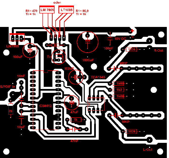

Komischerweise ist dann auf dem Layout nur ein 47uF Kondensator
eingezeichnet. Schon etwas verwirrend wie ich finde.
Das reicht auch aus und man sagt in der hiesigen Umgebung: bassd scho!
mfg mf
Gast #2672962
Die Schaltung mit VR2 würde ich noch mal überlegen. Der TDA1543 braucht
einfach nur +5V. Man kann die getrennt von der Versorgung des CS8412
aufbauen, aber diese "Einstellbarkeit" ist Quatsch.
