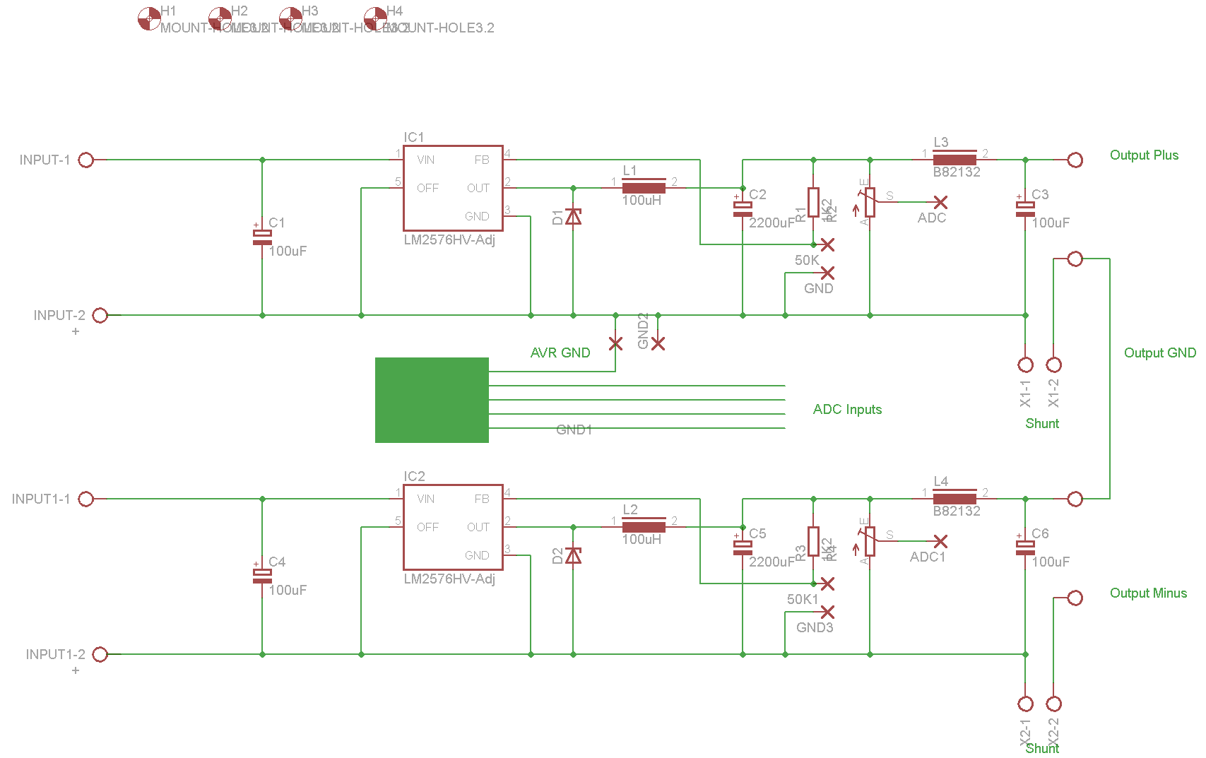

Für ein kleines Zwischenprojekt bräuchte ich Tipps von Euch.
Für ein Doppelnetzteil möchte ich diese Schaltung aufbauen.
Der Reglerpoti kommt an die Klemmen 50K.Der Trimmerpoti am Ausgang
reduziert die Ausgangsspannung auf Maximal 5V weil die Spannung mit
einem AVR messen möchte. Ausgabe dann auf eine LCD Anzeige.
Für die Strommessung wird ein 1 Ohm Widerstand an die Klemmen Shunt
angeschlossen.
Ich weiss, mit dem AVR kann ich keine negative Spannungen messen.
Wie soll die Eingangsbeschaltung beim AVR aussehen ?
Angeieigt werden sollen die beiden Ausgangsspannungen und die beide
fliessende Ströme
Danke für die Tipps
Würde diese Lösung funzen ?
Das stimmt, und das ist nicht einfach zu lösen. Man kann eine positive
Spannung dazu addieren, und dann in Software den richtigen Wert für die
negative Spannung ausrechnen.
Die Strommessung ist auch nicht optimal. Nicht nur, dass der eine Shunt
wieder negative Spannung liefert, die 1-Ohm-Widerstände verringern die
Konstanz der Ausgangsspannung. Mit anderen Worten, bei 15 V
Ausgangsspannung werden daraus 14 V, wenn du 1 A entnimmst.

Gast #2673053
Da stimmt doch einiges im Ansatz nicht:
- der Shunt im Plus-Zweig liegt auf der GND-Seite
- der Shunt im Minus-Zweig liegt auf der Seite der Ausgangsspannung
- die Spannungsversorgung 5 Volt für den µC ist mit GND verbunden?
>Der Trimmerpoti am Ausgang reduziert die Ausgangsspannung auf Maximal 5V
>weil die Spannung mit einem AVR messen möchte.
??? Wie geht das denn???  Du begrenzt die Ausgangsspannung auf 5 Volt,
nur weil Du so ungeschickt messen willst?
Was soll das ganze denn werden. Eine +/- 5 Volt Versorgung? Das geht
einfacher.
Schmeiß das Konzept weg und such was besseres.
Und ich überleg noch wie ich das schonender formulieren kann :-)
@Thomas: was genau willst du bauen?
Eine symetrische +/- Versorgung oder zwei getrennte, unabhängige
Spannungen?
Vorschlag:
- falls zwei unabhängige Versorgungen: bau beide Zweige genau gleich
auf, dann musst du Probleme nur einmal lösen
- setz die Shunts an eine andere Stelle, so dass der Regler den
Spannungsabfall daran kompensieren kann. Zwischen dem
Ausgangskondensator und FB erscheint mit geeignet. Oder vielleicht auch
im Massezweig eingangsseitig.
- entweder nimmst du dann zwei AVRs mit gretrennten Anzeigen oder du
musst dafür sorgen, dass dein Messsignal potentialgetrennt zum AVR
kommt. Eine Option wäre die Spannung in eine Frequenz zu wandeln und per
Optokoppler zum AVR zu geben. Die Genauigkeit könnte hier zwar etwas
leiden aber für Bastelzwecke daheim wird es wohl reichen.
Harri
OP #2673066
> Spannungen?
Zwei getrennte Versorgungen wo ich je nach Bedarf auch zusammenschalten
kann.
Das hört sich gut an..werde mal testen...
