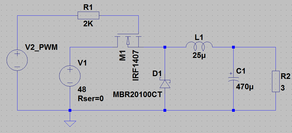

beschäftige mich zur Zeit mit Stepdown-Wandlern. Um das ganze Spiel
etwas besser zu verstehen, hab ich mal ein einfaches Modell in LTSpice
aufgebaut. (Mal vorweg: hab nicht vor, die Schaltung so aufzubauen, mir
geht's wie gesagt ertmal ums Verständnis)
Die Eingangsspannung (V1) beträgt 48VDC, die Ausgangsspannung soll über
das PWM-Signal (V2) einstellbar sein. Das funktioniert auch soweit ganz
gut, je nach duty cycle liegt am Widerstand R2 (Last) eine andere
Spannung an.
Nun zum eigentlichen Problem: Wie man sieht, liegt der Source Anschluss
vom Mosfet nicht auf Masse, sondern die Spannung schwankt zwischen 0 und
knapp 48V. Um jetzt die nötige Gate-Source-Spannung zu erreichen, damit
der Transistor durchschaltet, muss die Gate-Spannung ziemlich hoch sein.
Das kann ja so nicht richtig sein, aber ich komm einfach nicht drauf,
wie man das anders machen kann. Daher meine Frage: Wie wird das
normalerweise gelöst? Oder wie kann man die Schaltung ändern, um die
nötige Gate-Spannung runter zu kriegen?

Gast #2675694
> Wie wird das normalerweise gelöst?
In dieser Schaltung mit einem P-MOSFET, dessen Gate-Spannung in Bezug
auf VIN negativ vorgegeben wird.
Oder ein N-MOSFET dessen Source an VIN liegt und dessen Gate mit VIN und
VIN+20V versorgt wird (erkennbar am extra boost-Anschluss der
integrierten step down Schaltregler-ICs).

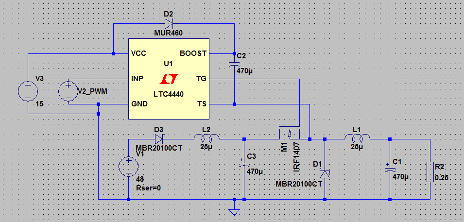

Gast #2677793
Vielen Dank schonmal für die hilfreichen Tipps. Hab mit den richtigen
Stichworten, den Treiber gefunden. Seh ich das richtig, dass ich den
LTC4440 einfach durch den IR2117 ersetzen könnte?
Habt Ihr vielleicht sonst noch Tipps, was ich verbessern könnte?

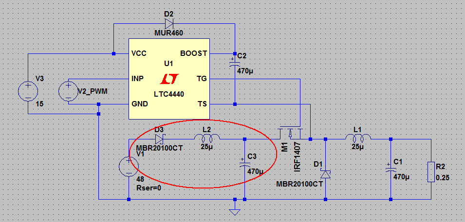

Gast #2679579
Lothar Miller schrieb:
> Das kommt darauf an, was du machen willst...
Der Grundgedanke war, auf der Basis von einem leistungsstarken
Festspannungsnetzteil (www.blum-germany.com/pdf/en-serie/TPS4000.pdf)
ein Einstellbares zu bauen. Die Ansprüche sind dabei nicht besonders
hoch, es soll jetzt kein hochpräzises Laborgerät werden. Primär würde
das Teil zum Eloxieren eingesetzt werden. Trotzdem möchte ich natürlich
das Optimum aus den eingesetzten Mitteln holen.
> Mir fehlt hier für einen vernünftigen SchaltREGLER die Regelung.
Da hast du natürlich Recht, die Regelung fehlt noch. Die würde ich über
einen µController realisieren. Hab noch einen Arduino (ATmega328)
rumfliegen, der dürfte doch dafür ausreichen.

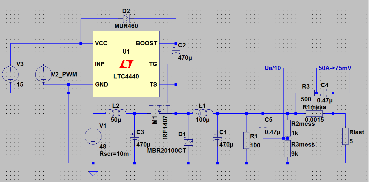

Um Spannung und Strom zu messen, hab ich im Schaltplan mal ein paar
Widerstände ergänzt: einen Spannungsteiler, der mir die Spannung
zehntelt. Damit könnte ich dann direkt an den A/D-Wandler vom Arduino
gehen. Außerdem noch einen Shunt, der aus 0-50A 0-75mV macht. Das Signal
würde ich dann mit einem AD623 verstärken, damit ich auf 0-5V komme.
Das hab ich mir halt alles aus meinen (beschränkten)
Elektronikkenntnissen so zusammengereimt. Ist halt das erste Projekt
dieser Art. Falls also jemand grobe Fehler erkennt, oder weiß, wie man's
besser macht, immer raus damit ;-)
> Aud die Gefahr hin, dass ich mich wiederhole:
>>> Lies doch einfach mal die Application-Notes der "üblichen Verdächtigen"
>>> durch...
> Such mal mit Google nach  ti+webbench
Danke für den Tipp, aber da gibt's einfach so viel Input, dass ich gar
nicht weiß, wonach ich da jetzt genau suchen soll, bzw. wie ich was für
mich passendes finden soll.
Alexander Schmidt schrieb:
> Sollen D3, L2 und C3 einen Eingangsfilter darstellen?
Ja, sollen sie, ohne die hätte ich extreme Stromspitzen. Was stellen die
denn tatsächlich dar?

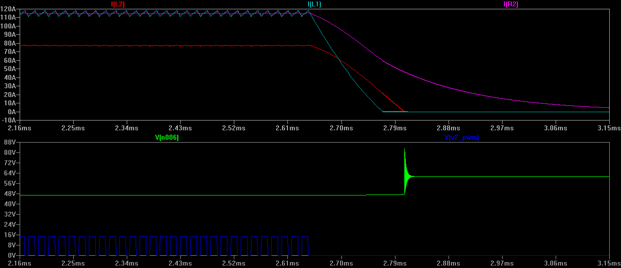

> Die Spannung zwischen D3 und L2 gegen Erde (grün) erzeugt dabei
> deutliches Klingeln.
Danke für den Hinweis, das hätte ich wohl übersehen.
> Normalerweise lässt man D3 weg, wenn ein Rückstrom
> in die Quelle erlaubt ist.
Ich weiß halt nicht, ob ein Rückstrom bei dem Netzteil (s.o.)
erlaubt/möglich ist, wie finde ich das raus?
Persönliche Seite #2679725
Besonders schnell ist das über einen µC (ADC -> Verarbeiten -> DAC)
nicht, für Eloxieren und ähnliches aber wohl locker ausreichend.
Eine stabile Regelung hinzubekommen ist gar nicht so einfach.
Deine Abgriffe sind aber nicht Massebezogen.
Wenn du L2 deutlich kleiner machst, dann erledigt sich das Problem von
selbst.
