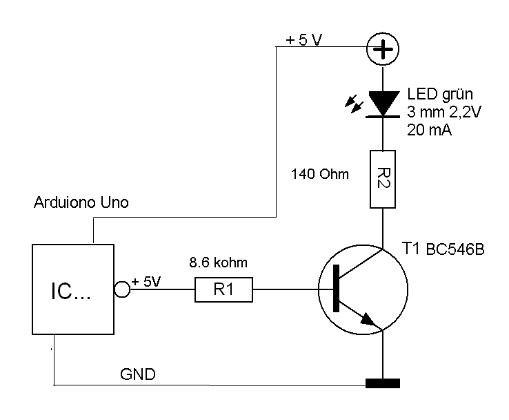

Hallo alle,
ich stehe momentan auf dem Schlauch.
Ich baue gerade eine Schaltung für ein Projekt ( Arduino ) in der Schule
auf.
Die Schaltung hab ich als Grafik hochgeladen.
Nun meine Frage ? Fragen ?
Ich hab alles soweit berechnen können, nur jetzt steh ich auf dem
Schlauch .
Ich suche UR1 und UR2.
Hier meine bisherigen Berechnungen:
IB = IC / B = 20 mA / 120 = 166 μA IB = 166 μA
IBeff = 3 * IB = 3 * 167 μA = 500 μA IBeff = 500 μA
R1 = (UB – UBE) / IBEFF = (5 V - 0.7 V ) / 500 μA = 8.6 kohm
R2 = (UB – UCEsat – UFLED) / (IFLED) = (5 V – 0.1 V – 2.1 V) / 20 mA =
140 ohm
Ist UR2 5V-2,2V = 2,8V ?
und UR1 5V ?
Ich bin verwirt
Ich hoffe mir kann jemand Helfen ....
Ach fast vergessen .... wie berechne ich den statischen Widerstand der
LED bei Arbeitspunkt 10mA und 20 mA
und wie den Dynamischen ? Dynamisch ?
Gast #2676289
> und UR1 5V ?
Alles richtig ausgerechnet, aber:
IB = 3 * IC/B
ist nicht der richtige Ansatz.
Man guckt ins Datenblatt ins Diagramm UCEsat und liest dort (bei diesem
Transistor) IB=IC/10, also IB=2mA, also R1=2k2. Mit IC/20 und 4k3 geht
es auch noch, aber IC/40 mit 8k6 wird den Transistor nicht mehr
sättigen, er kann dann nicht mehr den im Datenblatt angegebenen Strom
schalten.
