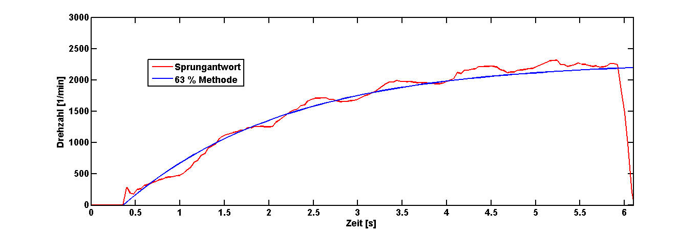

da ich mich zur Zeit im Kreis drehe, hoffe ich, dass mir jemand hier
weiterhelfen kann.
Folgendes Problem:
Es soll der Drehzahlregler (PI) eines Motors ausgelegt werden. Zuerst
habe ich einen Stromsprung aufgegeben (siehe Anhang). Hier gab es die
Vorgabe, die Regelstrecke als PT1-Glied zu approximieren. Also habe ich
über das 63%-Verfahren diese in jenes Glied mit folgenden Werten
approximiert:
PT1-Glied: Gs(s) = (76,22 UPM/A) / (s + 0,625)
Jetzt das Problem: die meisten Verfahren zur Einstellung der
Reglerparameter beruhen auf den Werten Tg und Tu. Diese kann ich jedoch
bei meinem PT1-Glied nicht ermitteln, da es ja keine Wendetangente und
keine Totzeit gibt. Die T-Summenregel funktioniert auch nicht, da -
Besonderheit des tollen Motors - maximal eine Verstärkung von Kp = 0,313
A / UPM des PI-Reglers einstellbar ist.
Also nun die Idee: Wurzelortskurvenverfahren zur Ermittlung der
PI-Reglerparameter. Eventuell mit einer festen Verstärkung von Kp =
0,313A / UPM eine optimale Nachstellzeit ermitteln ... das wurde mir so
gesagt. Nur weiß ich nicht, wie ich nun vorgehen soll, ich hab von dem
Verfahren nicht viel Ahnung..hat jemand ein Anwendungsbeispiel das
vielleicht zu mir passt?
Die Regelstrecke besitzt keine Nullstellen und eine Polstelle bei -
0.625
Soweit bin ich ... aber wie ich jetzt geeignete Reglerparameter ableite
Kann jemand helfen?

von Thomas (Gast)
Mit dem Betragsoptimum wird es denke ich nicht funktionieren, weil
maximal eine Verstärkung von 0.313 A / UPM eingestellt werden kann. Das
ist ja der Nachteil ...
PT1-Strecken-infos:
Kps = 121.95 UPM/A
T = 1,6 s
Hm mit dem Bodediagramm muss ich mich erstmal einarbeiten - hoffe das
klappt. Habe nicht mehr ganz so viel Zeit -.- Gibts noch andere
Möglichkeiten? Ist es sinnlos mit dem Wurzelortskurvenverfahren?

von Thomas (Gast)
al3ko schrieb:
>> PT1-Strecken-infos:
>> Kps = 121.95 UPM/A
>> T = 1,6 s
> Warum sind die Werte nun anders als in deinem ersten Beitrag, Thomas?
Das sind die gleichen Werte, nur umgerechnet in die
Polstellen-Darstellung:
121.95 / (1,6s + 1) = 76,22 / (s + 0.625)

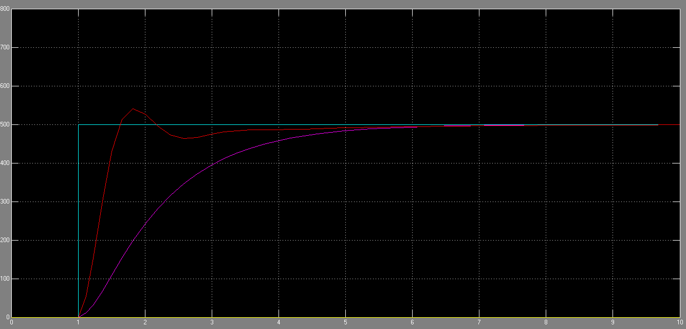

von Thomas (Gast)
Zwischenstand:
Ich habe meine Regelstrecke in ein PT2-Glied approximiert.
Zeitkonstanten:
T1 = 1,09 s
T2 = 0,26 s
Anschließend habe ich mittels Wendetangentenverfahren Tg und Tu
bestimmt:
Tu = 0,12 s
Tg = 1,75 s
Bei einem Sprung von 20,5 A stellt sich eine Drehzahl von 2750 UPM ein,
folglich ist Ks = 134,15 UPM/A
Über CHR (Ohne Überschwingen, Führung) habe ich nun folgende Parameter
ermittelt:
Kpr = 0,037 A / UPM
Tn = 2,1 s
Ki = Kpr / Tn = 0,017
Im Anhang befindet sich die Simulation.
X-Achse: Zeit / s
Y-Achse: Drehzahl / UPM
Rosa = Regelstrecke ohne Regler
Rot = Regler mit Regelstrecke
hellblau = Drehzahlsprung auf 500 UPM
Wie kann es sein, dass trozdem ein Überschwingen vorkommt, obwohl CHR

von Thomas (Gast)
Kann es sein dass der Fehler doch am PT2-Glied liegt?
Meine Zeitkonstanten:
T1 = 1,09s
T2 = 0,26s
Damit lässt sich der Dämpfungsgrad bestimmten: D = 1/2 * T1/T2 = 2,09
Mein Glied ist nur für D = 1 gültig (-> K / (T1*s+1)*(T2*s+1))
Ist das richtig?
Dann müsste ich die allgemeine Formel verwenden:
G(s) = K / (1 + T1*s + T2² *s²)
