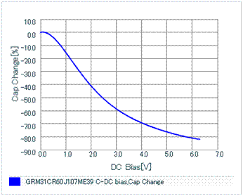

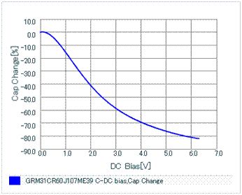

#2726035
wg.: 100uF, 6.3V
Vorsicht mit den Teilen. Wie ja die meisten wissen ist die Kapazitaet
der Klasse2-Keramiken nicht Linear. Ich hatte frueher immer gedacht nur
die Y5U und Z5U-Keramiken waeren extrem was das angeht, aber die "guten"
X7R und X5R-Keramiken sind genauso schlimm.
Insbesondere die CeraCaps besonders kleiner Bauform (in Relation zu
C*Vnenn) haben katastrophale Kennlinien. Die des oben verlinkten Kondis
habe ich mal herausgesucht, siehe Anhang.
Natuerlich sind 20% von 100uF immernoch viel und wenn man auf geradewohl
die Platine damit zupflastert (Motto : viel hilft viel) kann man damit
nix verkehrt machen. Vorsicht ist jedoch geboten, wenn man sich eine
bestimmte (Mindest-)Kapazitaet errechnet hat und diese dann auch
wirklich haben musz/will.
#2726044
> die Y5U und Z5U-Keramiken waeren extrem was das angeht... [X5R u. X7R
> jedoch nicht]
Der Mist steht uebrigens auf Wiki. Die dortige Darstellung, die
suggeriert dasz die Spannungsabhaengigkeit der Kapazitaet bei X7R so ca.
-15% bei vollem DC-bias betraegt, die von Y5V dagegen 60%, ist aber
falsch. Empirisch habe ich herausgefunden (Quellen : techn. Daten von
TDK- und Murata), dasz dies bei Klasse2-Kondis Abhaengig von der
(volumengezogenen) Kapazitaetsdichte ist.
#2726053
@Weltbester FPGA-Pongo
fuer dich gilt meine Warnung uebrigens nicht ! Nimm auf der vorhandenen
Flaeche besser viele Kondis kleiner Bauform als wenige grosze, denn
viele Kleine haben sowohl pro Kondensator und vor allem insgesamt viel
weniger parasitaere Induktivitaet. Zudem erzielst du
(hoechstwahrscheinlich) insgesamt durch die groeszere Stueckzahl mehr
Gesamtkapazitaet, auch wenn von jedem einzelnen weniger uebrigbleibt
wenn sie ge-biased sind.
