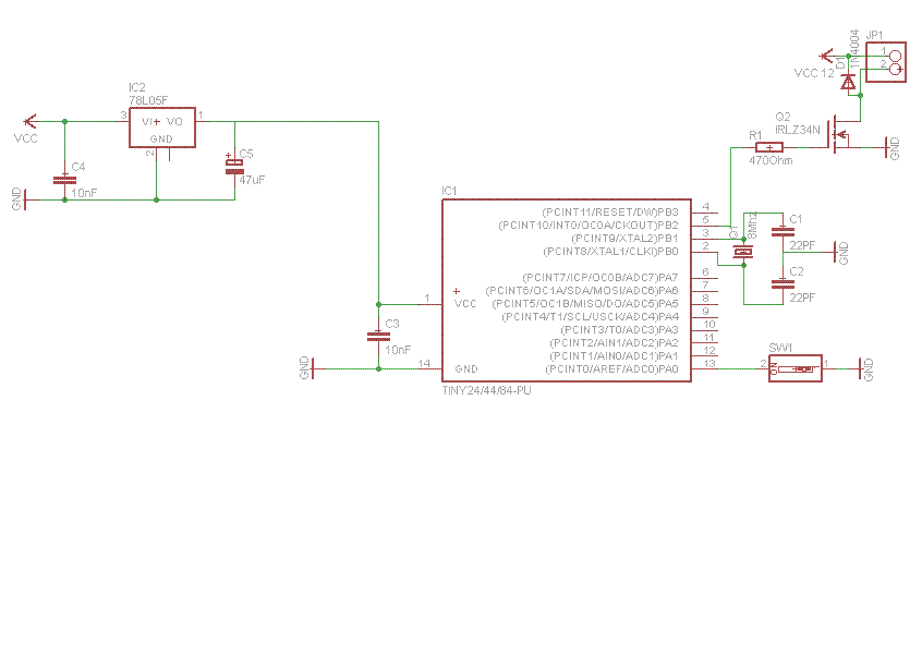

So ich habe jetzt erstmal den Schaltplan von meiner Platine gemacht ich
hoffe das er so richtig ist bitte kontrolliert das mal
von Alex S. (thor368)
10nF als Pufferkondis sind ein wenig wenig. Die werden im Ernstfall eher
keine Auswirkung haben. Kleb da mitndestens 100nF rein.
Bis auf den etwas unschön hohen Gatevorwiderstand ist das alles so weit
so standart. Überprüf mal mit dem Oszi die Signalform am gate.
Thor

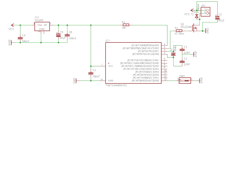

von Hubert G. (hubertg)
C3 und C4 100n und parallel zu C5 auch noch 100n.
An den Reset-Pin 10k nach +5V und 100n nach GND.
R1 47Ohm
Für D1 keine 1N4004 sondern eine schnelle Diode nehmen.

von Lilo (Gast)
Okay vielen dank an Euch.Ich weiß die Diode ist zu langsam hatte leider
nichts ordentliches hier.Werde mal eine Schotky-Diode bestellen.Die 10nF
werden ich dann auch noch tauschen müßte noch 100nf hier haben.
von Lilo (Gast)
Okay ich habe jetzt nochmal schnell den Schaltplan geändert zusätzlich
habe ich noch C7 eingefügt, ich selbst habe leider noch nicht so
wirklich Ahnung ob die 47uF reichen.Ich habe Elektrotechisch einfach zu
wenig wissen vielleich kann mir das ja grob einer mal erklären.
C7 macht dort keinen Sinn, den kannst du vor den Spannungsregler geben.
Dort würde er nur die Spanung puffern. An Reset sollten noch 100n nach
GND.

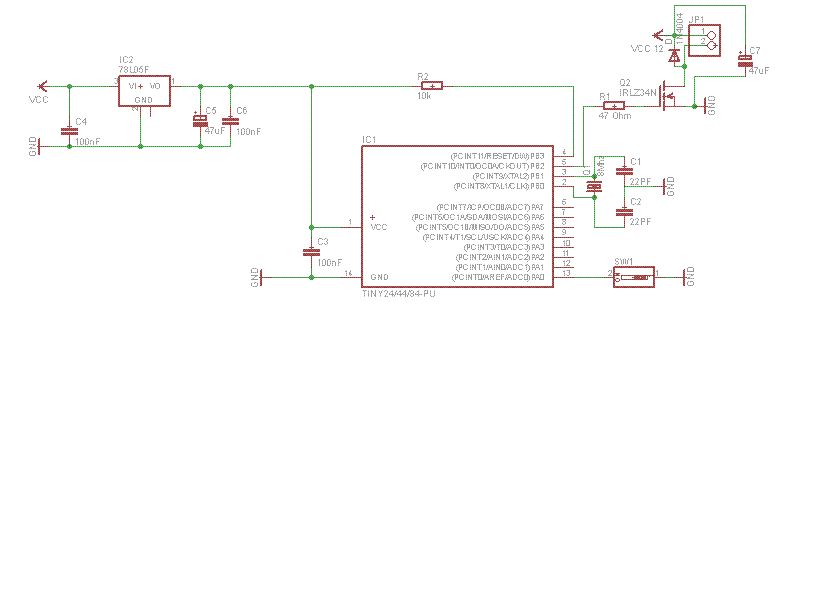

von MaWin (Gast)
1N4004 ist zu langsam für PWM, nimm 'ne BYV27 oder so je nach
Motorstrom.
Achte darauf. daß die Leitungen, die den Motorstrom führen , auch die
Störungen des Motors führen und wie Sendeantennen in den Rest deiner
Schaltung einstrahlen, das kann sie stören. Also den Motor entstören:
                                    +--47nF---+
                    ---UKW-Drossel--+---o     |
verdrillte Zuleitung              47nF Motor--+ Gehäuse
                                    +--47nF---+

von Lilo (Gast)
Okay ich habe das jetzt nochmal geändert.Den Motor werde ich dann direkt
am Motor entstören.Ich hoffe das dann meine Schaltung jetzt so auch
klappt.Danke für Eure hilfe
