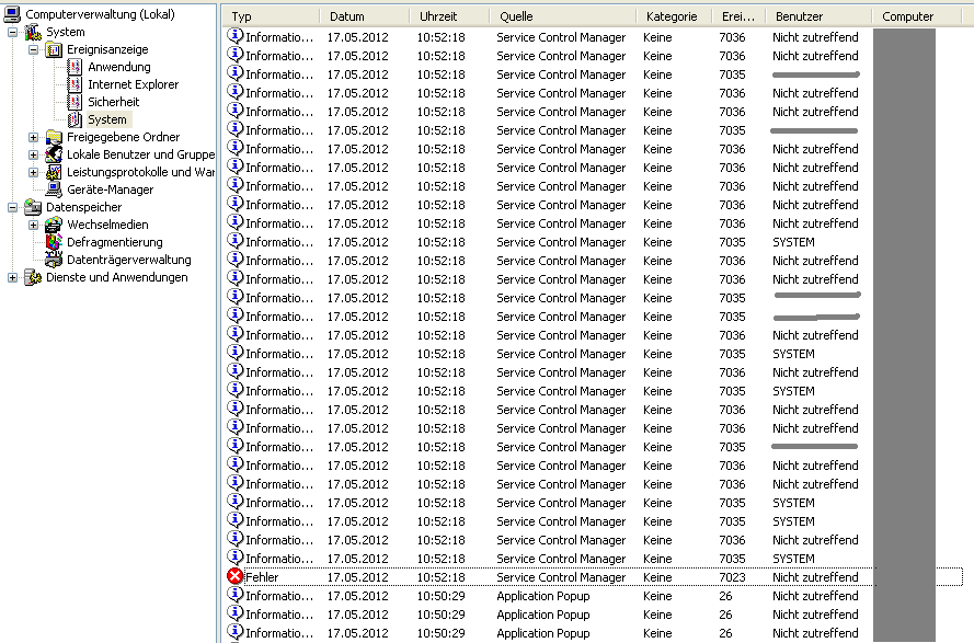

Leider finde ich im Fenster "Systemsteuerung" auf dem besagten Rechner
kein Icon mit dem Namen "Leistung  und  Wartung"...
Ich kann aber über "Rechtsklick Arbeitsplatz", "Verwaltung" den Ordner
"Ereignisanzeige" öffnen, dort sind folgende Dateien aufgeführt:
-Anwendung
-Internet Explorer
-Sicherheit
-System
Unter "System" findet man Einträge wie im Anhang.
von PeterFrey (Gast)
..samtliche Fehler (und Warnungen), die dort aufgeführt sind, betreffen
-den "Service Control Manager"
-etwas mit Namen "DHCP"
