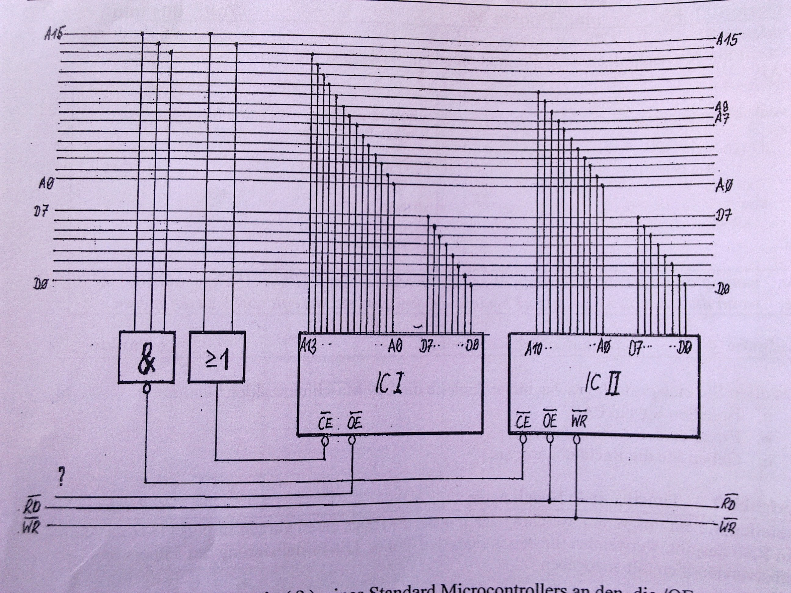

Ich bin auf einer Technischen Schule und ich werde nächste Woche eine
Klausur über Mikrocontroller schreiben. Der Lehrer hat uns den Tipp
gegeben man solle sich das erstellen einer Memory Map anschauen.
Ich habe eine Datei angehängt, bloß wie wertet man eine solche Vorlage
richtig aus?
Übungsaufgabe:
Es ist die Memory Map zu erstellen. Dazu soll man die höchste und die
niedrigste Adresse für jeden Speicher angeben.
Ich hoffe auf Hilfe.
Vielen Dank
Gruss John
Über die Logikgatter werden zwei #CE Signale gebildet. Für welche
Kombinationen der Adressleitungen sind die #CE low und aktivieren
dadurch den Speicher?

Hallo John,
aber die zwei Adressen kannst Du doch aus Deinem Bild herauslesen.
Einmal hast Du ein NAND mit A15,A14,A13 und dann ein ODER mit A15 oder
A14. Brauchst doch nur die Wertigkeiten der Zweierpotenzen
zusammenzählen.
Der Lösungsweg: Du schreibst Dir diese möglichen Adresskombinationen
raus, sortierst die Liste und dann nimmst die Kleineste und Größte
Adresse. Voila.

von John P. (Firma: HSHS) (johnplay)
Vielen Dank für die schnellen Antworten.
Das rauslesen ist die Schwierigkeit.
Wie bringe Ergebisse raus? Ist bei dem NAND die Adressleiste A15,A14,A13
eine 1 ? und mit was verbinde/verknüpf ich dies um ein Ergebnis zu
bekommen.

Das verbaute NAND hat drei Eingänge. Die Eingänge sind A13, A14 und A15,
der Ausgang #CE. Wie sieht die Wahrheitstabelle dafür aus?
Da liegt das Problem. Ich verstehe nicht wie ich die Eingänge mit dem
Speicher kombinieren kann.
Da das NAND 3 (Eingänge?) besitzt versteh ich nicht, wie ich dies mit
den Adressleistungen verknüpfen kann. Ebenso mit dem OR ..

Hm. Die sind doch schon durch die Schaltung miteinander verknüpft.
Die Frage, wie Du sie formulierst, setzt voraus das Du eine Adresslage
geplant hast, aber nicht weisst wie Du sie realisierst.
Hier aber hast Du eine schon geplante und realisierte Adresslage und
sollst sie nachvollziehen. D.h. die Schaltung macht schon was sie tun
soll.
Versuche bitte die Frage neu zu formulieren.

0,0,0 = ?
0,0,1 = ?
0,1,0 = ?
1,1,0 = ?
1,1,1 = ?
oder einfach mit den Begriffen aus dem Bild
#A15,#A13,#A14 = ? (CE)
#A15,#A13,A14 = ? (CE)

NAND mit 3 Eingängen
0,0,0 = 1
0,0,1 = 0
0,1,0 = 1
0,1,1 = 0
1,0,0 = 1
1,0,1 = 0
1,1,0 = 1
1,1,1 = 1

Ich habe z.B. 0 mit 0 NAND verknüpft (=1) und das Ergebnis (1) mit dem
3. Eingang(0) wieder NAND verknüpft (=1) !?
von Noname (Gast)
>Ich habe z.B. 0 mit 0 NAND verknüpft und das Ergebnis mit dem 3. Eingang
>wieder NAND verknüpft !?
Aha. Das ist sehr schön, das Du Deinen Gedankengang erklärt hast.
OK.
Deine Beschreibung bedeutet das zwei Nands hintereinandergeschaltet
werden um drei Eingänge zu erhalten.
Das "Nand" aber bedeutet "Nicht-Und" wie Du ja schon weisst. Erst "Und"
und dann "nicht". D.h. das "Nicht" wird erst nach dem "Und" angehängt.
Ich fürchte das hintereinanderschalten um die Anzahl der Eingänge zu
erhöhen war etwas irreführend. Merke Dir, das, um die Eingänge zu
erhöhen erstmal die Unds kaskadiert werden müssen. Das "Nicht" kommt
erst am Ende.
Das kannst Du nicht "wissen" oder dir erschliessen. Was "Nand" heisst
muss man einfach lernen. Mach Dir nichts draus. Korrigiere jetzt bitte
die Tabelle, falls jetzt mehr klar ist.
> OK.
> erst am Ende.
Beispiel: 0,0,0
Heisst 0 mit 0 UND Verknüpfen = 0.
Diese UND Verknüpfte 0 negieren = 1
Diese 1 dann wieder mit der 0 AND Verknüpfen?

>Beispiel: 0,0,0
Nein.
Beispiel 0, 0, 0
Heisst 0 mit 0 UND verknüpfen = 0.
Diese 0 dann wieder mit der dritten 0 UND verknüpfen, gibt 0.
Diese letzt 0 dann negieren, das gibt 1.

von RAM (Gast)
John Play schrieb:
> Beispiel: 0,0,0
0 und 0 und 0, dann erst das Ergebnis negieren. Das Negationszeichen
(der kleine Kreis) hängt am Ausgang vom Gatter. Daher bezieht er sich
auf den Ausgang.
Noname schrieb:
>>Beispiel: 0,0,0
> Nein.
> Beispiel 0, 0, 0
> Lies bitte nochmal hier:
> Beitrag "Re: Memory Map lesen lernen"
Okay:
0,0,0 = 1
0,0,1 = 1
0,1,0 = 1
0,1,1 = 1
1,0,0 = 1
1,0,1 = 1
1,1,0 = 1
1,1,1 = 0
von Zacc (Gast)

von Zacc (Gast)
Das Nand muss am Ausgang null sein. Und das bedeutet fuer die Eingaenge
? Und fuer die Adressen?
von RAM (Gast)
Für den Eingang, den vom IC I.
Was meinst du damit? Wieso am Ausgang 0 sein. Das AND wird doch durch
den negierten Ausgang zum NAND?

Guck mal nach wo das NAND angeschlossen ist. An welche Adressleitungen?
Jetzt schreibst Du Dir die Wahrheitstabelle vom Nand hin und über die
Spalten der Eingänge die Nummern der Adressleitungen.
Was erkennst Du daraus?
RAM schrieb:
Für den Eingang IC1 nichts, da es nur mit dem IC2 verbunden ist!?
von Noname (Gast)
Offen gesagt, Zacc habe ich den Eindruck, das Du den TO verwirrst.Er
kann noch nicht wissen was die 0 hier für eine besondere Bedeutung hat.
Lass und einen Weg gehen und nicht zwei verschiedene.
von RAM (Gast)
Du hats natürlich recht, für den Eingang von IC II.
Sorry!
Noname schrieb:
>>Das Negationszeichen (der kleine Kreis) hängt am Ausgang vom Gatter. Daher
>>bezieht er sich auf den Ausgang.
> Das ist auch eine hilfreiche Aussage. Merk Dir das.
> OK. Das OR hattest Du ja schon.
Das NAND ist an die Adressleitungen:
A15
A14
A13 angeschlossen.
A15, A14,A13
0,0,0 = 1
0,0,1 = 1
0,1,0 = 1
0,1,1 = 1
1,0,0 = 1
1,0,1 = 1
1,1,0 = 1
1,1,1 = 0
Jetzt ist es mir schon klarer ^^
Ich erkenne das A13 sozusagen in der Formelsammlung das a ist A14 das b
von Zacc (Gast)
Und wo ist der Ausgang angeschlossen. Was bedeutet das ?
Er ist am IC2 am CE angeschlossen, das bedeutet Chip enable also
freigegeben.
von Noname (Gast)
>A15
>A14
>A13 angeschlossen.
>0,0,0 = 1
>0,0,1 = 1
>0,1,0 = 1
>0,1,1 = 1
>1,0,0 = 1
>1,0,1 = 1
>1,1,0 = 1
>1,1,1 = 0
OK. Du hast jetzt nicht mehr nur einfach digitale Signale die am Eingang
vom Nand sind sondern Adressen. Wir können also jetzt von Aussagen über
digitale Signale zu Aussagen über Adressen kommen. Probiere das mal.
Beschreibe was Du siehst in Bezug auf Adressen.
von RAM (Gast)
John Play schrieb:
> Chip enable also
> freigegeben.
Bei welcher Kombination der Adressleitungen ist der Chip freigegeben?
>>A15
>>A14
>>A13 angeschlossen.
A15,A14,A13
>>0,0,0 = 1
>>0,0,1 = 1
>>0,1,0 = 1
>>0,1,1 = 1
>>1,0,0 = 1
>>1,0,1 = 1
>>1,1,0 = 1
>>1,1,1 = 0
Das A15,A14,A13 nun Signale zugeordnet bekommen haben. Die wiederum 1
Signal ausgeben.
von Zacc (Gast)
Was ist die Funktion des Kringels am Eingang des IC ?
RAM schrieb:
> John Play schrieb:
>> Chip enable also
>> freigegeben.
Gute Frage, die ich nicht beantworten kann.
Das ist wieder eine Negation.
von Zacc (Gast)
Bei welchem Zustand von CS ist der Speicher freigegeben ?
von RAM (Gast)
> A15, A14,A13
> 0,0,0 = 1
> 0,0,1 = 1
> 0,1,0 = 1
> 0,1,1 = 1
> 1,0,0 = 1
> 1,0,1 = 1
> 1,1,0 = 1
> 1,1,1 = 0
Hast Du doch schon. :-)
> A15, A14,A13 = CE
> 1,1,1 = 0
von Noname (Gast)
>Signal ausgeben.
Hm. In dieser Aussage kommen keine Adressen vor. Versuche es bitte
nochmal. Im Grunde soll es auf die von RAM gestellte Frage hinausgehen
"Bei welcher Kombination der Adressleitungen ist der Chip freigegeben?"
Aber diese Aussage ist auch falsch. "Die wiederum 1 Signal ausgeben."
Signale geben keine anderen Signale aus. Ein Gatter gibt ein Signal aus.
Es ordnet seine Eingangssignale bestimmten Ausgangssignalen zu. Wie die
Zuordnung genau aussieht wird durch die Bezeichnung des Gatters
RAM schrieb:
> John Play schrieb:
>> A15, A14,A13 = CE
>> 1,1,1 = 0
Genau, weil die 0 somit wieder negiert wird und durch die 1 wird auf das
IC2 zugegriffen ;)
von RAM (Gast)
> IC2 zugegriffen ;)
Der Eingang von IC II ist negiert. Legt man eine 0 an, ist die Funktion
(hier CE) aktiv.
RAM schrieb:
>> IC2 zugegriffen ;)
> (hier CE) aktiv.
Ja, das habe ich verstanden.
A15,A14,A13
0,0,0 = 1
0,0,1 = 1
0,1,0 = 1
0,1,1 = 1
1,0,0 = 1
1,0,1 = 1
1,1,0 = 1
1,1,1 = 0 diese 0 wird angelegt, durch das negieren wird CE aktiv
von Zacc (Gast)
Also wann ist der speicher aktiviert ?
A13= ?
A14= ?
A15= ?
von Noname (Gast)
IC2 zugegriffen ;)
Das Smiley suggeriert, das das ein Witz sein könnte. Jedenfalls ist es
falsch oder jedenfalls steckt eine Annahme dahinter die nicht zwingend
wahr ist.
Das Negationszeichen über dem OE an der Beschriftung sagt nicht aus, das
das Eingangsignal elektronisch noch einmal negiert wird. Es sagt
vielmehr, das der Ausgang des RAMs bei einer 0 freigegeben wird. Nichts
weiter.
> A13= 1
> A14= 1
> A15= 1
von Zacc (Gast)
Die Adresse des Speichers setzt sich also aus 111xxxxx xxxxxxxx
zusammen. Welches ist die kleinste Moeglichkeit, welches ist die
groesste Moeglichkeit ?
von RAM (Gast)
Ok, die drei 1 stehen für A15, A14, A13. Welchen Einfluss haben die
anderen Adressleitungen?
111 111111 11111111 -> größte
111 000000 00000000 -> kleinste
von Zacc (Gast)
Und als Zahl ?
RAM schrieb:
Schwer zu sagen. Ich nehm mal an - keine?

von RAM (Gast)
Zacc schrieb:
> Und als Zahl ?
natürlich HEX-Zahl
RAM schrieb:
> Zacc schrieb:
>> Und als Zahl ?
> natürlich HEX-Zahl
111 111111 11111111 -> größte (FFFF)
111 000000 00000000 -> kleinste (E000)
von Zacc (Gast)
>111 000000 00000000 -> kleinste (1C000)
Nicht ganz, nochmals. Wie wird eine Hexzahl gebildet ?
von RAM (Gast)
Perfekt!
und damit hast Du einen Ausschnitt aus der Memory Map:
1111 1111 1111 1111
1111 1111 1111 1110
1110 0000 0000 0001
1110 0000 0000 0000
Die Darstellung in HEX ist geläufiger.
von Zacc (Gast)
Geht doch. Aufgabe geloest
Hab es editiert ;)
von Zacc (Gast)
Und nun der andere speicher....
von Noname (Gast)
Vorsicht! An der Stelle habt ihr nicht gesehen, das die Antwort falsch
An alle Vielen Vielen Dank. Ich bin sehr dankbar so  tolle und geduldige
Helfer zu haben!!:
@ Zacc
@ noname
@ RAM
Ich probier den anderen jetzt allein zu lösen. Bitte aber falls es eine
Verbesserung gibt mich zu korrigieren ;)
von Zacc (Gast)
Simmt...
> war.
Sind mehr als 16 Adressen, daher schreibe ich es lieber als Nibble:
RAM schrieb:
> 1111 1111 1111 1111
> 1111 1111 1111 1110
> 1110 0000 0000 0001
> 1110 0000 0000 0000
Wir brauchen jetzt noch die kleinste und größte Zahl in HEX.
Noname schrieb:

EDIT:
Kann es sein da es nur 13 Adressleitungen gibt, es nur 13 Stellen gibt?
von Zacc (Gast)
Zwei Adressleitungen sind nicht verwendet. Was bedeutet das?

Damit ist auch die Adresse in Hexadecimalschreibweise falsch.
von RAM (Gast)
John Play schrieb:
> 111 000000 00000000
Das Sind doch 17 oben, in der Zeichnung aber nur 16: A0...A15. Schau Dir
meiene Schreibweise an, da siehst Du auf demer sten Blick, dass es 16
sind und man kann schnell nach HEX wandeln.
RAM schrieb:
> John Play schrieb:
>> 111 000000 00000000

Okay, dann habe ich mich vertippt. Welche Bedeutung haben jetzt aber die
> Wieso 13? Ich sehe 16. A0 bis A15.
Kam grad durcheinander.
Beim IC1 geht es von A13..A0 das sind 14.
Beim IC2 geht es von A0..A10 das sind 11. Welche Rolle spielt dies bei
der Memory Map Auswertung?
von RAM (Gast)
Zacc schrieb:
> Die Adresse in Hex war schon fast richtig, im binaeren war eine Stelle
> zuviel. Allerdings hat's nocht zwei unbestimmte Leitungen.
@Zac
Das ist dem #CE von IC II egal, wie man das in der MM sieht sollte ganz
zum Schluss kommen.
von Zacc (Gast)
>>@Zac
>zum Schluss kommen.
Ich nehm's mal vorne weg. Der Zustand der beiden Leitungen ist egal.
Und das bedeutet ? Ok. Erst mal der andere speicher.
OR:
A15,A14
0,0 = 0
0,1 = 1
1,0 = 1
1,1 = 1
Nun schau ich was beim IC1 gefordert wird (Ob es eine Negation gibt).
Diese gibt es also muss ich in den Baustein mit der 0 rein, da dies
negiert wird.
A15 = 0
A14 = 0
00111111 11111111 = höchste?
00000000 00000000 = niedrigste?
von Zacc (Gast)
Ja.

Welche Bewandnis haben die Adressleitungen an den ICs, bei dem IC1 gibt
es 14 Adressleitungen bei dem IC2 nur 11 !?
von RAM (Gast)
Jetzt erst einmal durchatmen und wieder sortieren.
Du hast jetzt den Bereich, in dem IC II durch #CE aktiviert wird. Der
Bereich ist
1111 1111 1111 1111
1110 0000 0000 0000
oder
0x F F F F
0x E 0 0 0
und stellt einen Ausschnitt aus dem vollen Speicherbereich von
0xFFFF
0x0000
dar.
Wir brauchen jetzt das #CE vom anderen Baustein und zeichnen dann die
erste (noch nicht endgültige) MM.

OR:
A15,A14
0,0 = 0
0,1 = 1
1,0 = 1
1,1 = 1
negiert wird.
A15 = 0
A14 = 0
von Zacc (Gast)
Genau. Was ist die Aussage diesser Adressleitungen? Wie gross ist der
speicher ?
> speicher ?
Er ist 8 Byte groß ...
von Zacc (Gast)
Und woher weisst du das ?
Weil es 8 Datenleitungen gibt
A7....A0
von Zacc (Gast)
>D7....D0
Das waeren 8 bit parallel.
>>D7....D0
Woran erkennt man es sonst?
von Zacc (Gast)
>>>D7....D0
Wozu braucht man die 14, resp 11 Adressleitungen wenn die 8
Datenleitungen doch parallel sind?
Zacc schrieb:
>>>>D7....D0

von Zacc (Gast)
>Das frag ich mich ja.
Wozu koennte man die denn brauchen.
von Zacc (Gast)
Ich bin ratlos ...
Die Datenleitungen geben doch an wieviel Byte der Baustein umfasst?

von Zacc (Gast)
>Ich bin ratlos ...
Nein, wieviele Bit (!) parallel. Nochmals...
> Nein. Das tun die Adressleitungen.
> Deswegen die Namensgebung. Datenleitungen führen Daten. Adressleitungen
> adressieren die Daten.
Okay.
Was hat das parallel jetzt mit der Sache zu tun. Ich bin grad verwirtt.
Wieviel Byte haben nun die Bausteine?

von Zacc (Gast)
>Okay.
Genau. 8 bit parallel sind ein byte. Wozu brauche ich nun ueberhaupt
Adressleitungen ?

>Wozu brauche ich nun ueberhaupt Adressleitungen ?
Wieviel Speicheradressen kann ich mit 1 Adressleitung unterscheiden ?

Okay. Ich habe 16 Adressleitungen
2^1 = 2Zustände = 1 Adressleitung
2^16 = 65 536 Zustände = 32 768 Adressleitungen

IC1 = 14 Adressleitungen = 2^14 = 16 384 Zustände 8192 Adressen
IC2 = 11 Adressleitungen = 2^11 = 2048 Zustände 1024 Adressen

IC1 = 14 Adressleitungen = 2^14 = 16 384 Zustände 16 384 Adressen
IC2 = 11 Adressleitungen = 2^11 = 2048 Zustände 2048 Adressen

von Noname (Gast)
So stimmst. (Warum tendierst Du dazu die Adressen noch zu halbieren?)
Nun haben wir schon einige relevante Daten für die Memory Map.
1. IC1 hat 16834 Adressen von 0 bis 16833 (was ist das in Hex?)
2. Durch das OR liegen werden diese Adressen nur dann überhaupt zum
adressieren verwendet wenn die gesamte Adresse in dem Bereich von 0-3FFF
liegt.
3. IC2 hat 2048 Adressen von 0 bis 2047 (was ist das in Hex?)
4. Durch das Nand werden diese Adressen nur dann überhaupt zum
adressieren verwendet,  wenn die gesamte Adresse in dem Bereich von
E000-FFFF liegt.
OK?

Zacc, RAM: Denkt daran (ihr habt es sicher bemerkt), das A11 und A12 bei
IC2 nicht auskodiert sind, so das sich dessen Adressbereich viermal
wiederholt. Viel Spass noch.

Die hoechsten zwei bit des IC2 sind ja = eins.
von RAM (Gast)
Für mich ist es in HEX leichter:
IC II
0x F F F F
0x E 0 0 0
  |      |_ 0xFFFF (IC II Ende)
  |      |_ 0xE000 (IC II Start)
  |      |_ 0x0000
Wo liegt IC I ?

IC1 hat, wir erinnern uns, die hoechsten drei bit gleich ...
von Zacc (Gast)
zwei bit.
Genau dies habe ich durch die NAND Verknüpfung herausgefunden.
11100000 00000000 - höchste
00000000 00000000 - die niedrigste Adresse
oder kommt noch etwas dazu?
von Zacc (Gast)
Etwas ungenau.. nochmals.

11111111 11111111 - höchste
 11100000 00000000 - die niedrigste Adresse

von Zacc (Gast)
ja, fuer IC2.
> ja, fuer IC2.
IC1
IC2
von Zacc (Gast)
>Sind die ICs jetzt also beide 8 Byte ? Woran erkenn ich dies?
Nein.
Wozu braucht man denn die 11, resp 14 Adressen ?
> Nein.

> Die Frage verstehe ich nicht. Die Ganze Zeit haben wir die
> Adressleitungen (Zeilen) betrachtet. Wir haben die Zeilen für die beiden
> ICs festgelegt. Unsere Ergebnisse können wir in die Tabelle einzeichnen.
> Es reichen natürlich Start und Ende. Die Werte dazwischen denken wir uns
> und machen ...
Gut, gefragt war in der Aufgabenstellung nur die höchste und die
niedrigste Adresse.

Wieviele Adressleitungen brauche ich, um 8 byte zu adressieren ?

Okay, klär mich auf wieviel brauch ich für das IC1 / IC2 (Byte)
von Zacc (Gast)
Wir hatten das schon. Wieviele Speicher Adressen kann ich mit einer
Leitung ansteuern?
> Leitung ansteuern?
Man kann damit 2 ansteuern
von Zacc (Gast)
Ich hab einmal 11 und einmal 14. Das waeren dann?
22 und 28
von Zacc (Gast)
Nein. Wir hattten das schon.
1 Leitung   .. 2 Adressen
2 Leitungen .. 4 Adressen
3 Leitungen .. 8 Adressen
4 Leitungen ..16 Adressen
11 Leitungen .. .. Adressen
14 Leitungen .. .. Adressen
11 Leitungen 2048 Adressen
14 Leitungen 16 384 Adressen
von Zacc (Gast)
Genau. dh die Speicher sind wie gross ?
256?
2048?
von Zacc (Gast)
Nein. Aber eine Speicherstelle sind jeweils ein byte. Nochmals. Wieviele
Speicherstellen koennen adressiert werden.
16 384 Adressen
2048 Adressen
von Zacc (Gast)
Ja. Genau. Die Speicher sin also wie gross ?
16 384 Byte
2048 Byte
von Zacc (Gast)
Genau.
von Zacc (Gast)
Jetz waren noch die fehlenden Adressleitungen beim IC2.

Was geschieht, wenn man die Adressleitungen A11 & A2 nicht verwendet?
Das macht denk ich nichts aus
von Zacc (Gast)
Das ist richtig, aber was geschieht ?
Nichts weiter, es bleibt dabei.
von Zacc (Gast)
Der speicher ist bei
111d dxxx xxxx xxxx
Wobei dd zwei unbestimmt bist darstellen. Diese 2 Bits haben 4 Zustaende
00, 01, 10, 11, das bedeutet der Speicher erscheint unter
1110 0xxx xxxx xxxx
1110 1xxx xxxx xxxx
1111 0xxx xxxx xxxx
1111 1xxx xxxx xxxx
dh er erscheint 4 mal. Und sollte sich dann nicht mit anderem speicher
ueberschneiden.

Letzte Frage
x kann doch für 0 und 1 stehen oder? Ist das dann nicht so korrekt:
111x x111 1111 1111
111x x000 0000 0000
von Zacc (Gast)
In meiner Darstelling hab ich die x fuer die Speicheradressen verwendet.
In deiner Darstellung hast du die x unbestimmt. Richtig waere dann :
1) 1110 0000 0000 0000 start
   1110 0111 1111 1111 ende
2) 1110 1000 0000 0000 start
   1110 1111 1111 1111 ende
3) 1111 0000 0000 0000 start
   1111 0111 1111 1111 ende
4) 1111 1000 0000 0000 start
   1111 1111 1111 1111 ende
