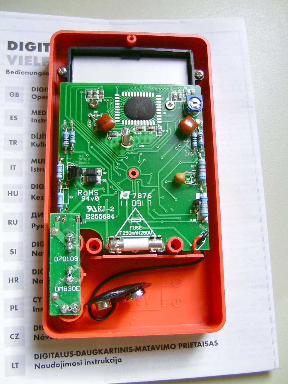

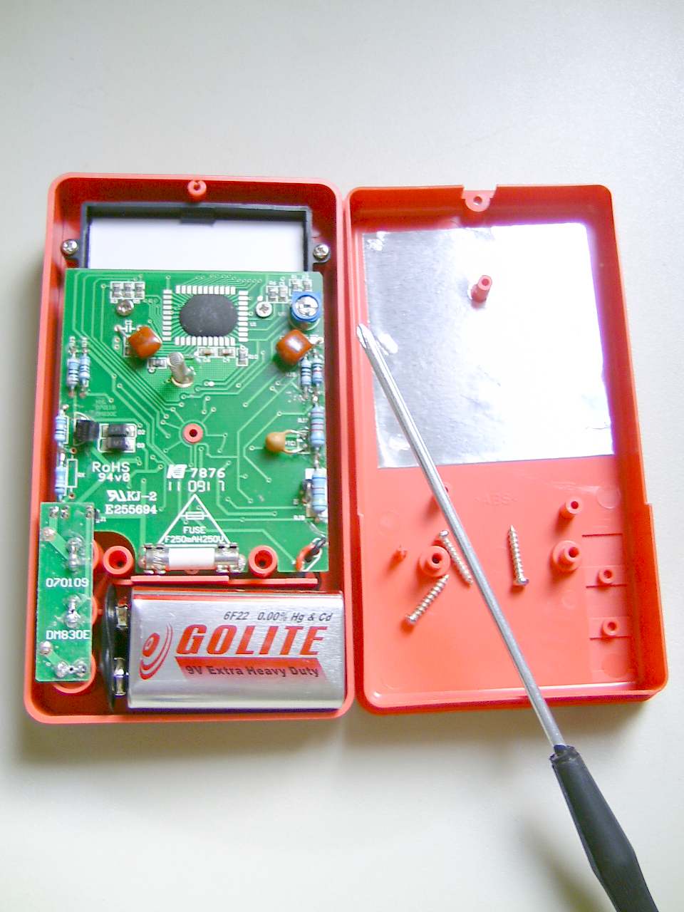

von Thomas S. (Gast)
Hallo Leute,
ein Digitalmultimeter, das man für 6,99€ in einem toom-Baumarkt
(Abteilung Elektroinstallation) bekommen kann, bietet eine Auflösung von
10nA (0.01µA).
Eine Abbildung fand ich hier
http://www.ebay.de/itm/DUWI-Digital-Vielfachmessgerat-079743-NEU-OVP-/280640871807?pt=Mess_Pr%C3%BCftechnik&hash=item41577fdd7f
Diess Gerät ist auch in meinem Video
http://www.youtube.com/watch?v=8v2G7oO0pcw im Einsatz zu sehen.
Ich kann es für die Messung sehr kleiner Ströme empfehlen - Anderes habe
ich noch nicht ausprobiert.
Um die Batterie einzulegen, müssen allerdings 3 Schrauben auf der
Rückseite gelöst werden. Diese haben Gegengewinde aus Kunststoff, die
dazu neigen, kaputt zu gehen. Da muss man vorsichtig sein.
Hallo Leute,
Ich habe hier noch ein paar Fotos gemacht - von dem beim toom-Markt in
Berlin-Friedrichshain gekauftem Multimeter (es gibt noch 3 Stück).
Gruß Thomas
von Der M. (mhh)
Bei Wechselspannungsmessung lausig und bei Wechselstrommessung
oberlausig. Die Messtoleranzen hat noch kein Düwi eingehalten, was ich
in den Händen hatte.
Welchen Innenwiderstand hat es denn in den unteren Strommessbereichen?

von Der M. (mhh)
Also 10 kOhm. Man hofft ja manchmal auf eine Überraschung...
Harald Wilhelms schrieb:
> Bei den
> Gleichspannungs- und -strombereichen sind solche Billigmultimeter
> oft erstaunlich genau.
Nicht immer, manche schon.
> Als Zweitinstrument sind die ideal.
Aber nicht dieses. Nur eine Diode für die Wechselspannungsmessung und
keinerlei Wechselstrommessung. Das engt die Brauchbarkeit recht ein. Und
10 kOhm parallel an den Messtrippen im 0,2 V Bereich bekommt man auch
mit anderen Geräten hin.
