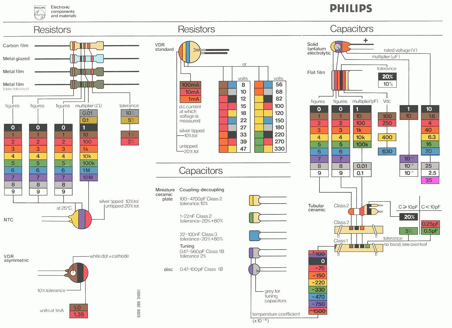

haben die Farbtupfer "oben" auf Keramikkondensatoren eine besondere
Bedeutung?
Ich habe hier die unterschiedlichsten Farbtupfer:
-Schwarz
-Gelb
-Rot
-Lila
-Orange
-Braun
-Silbern
-Dunkelgrau (=schwarz?)
Hat das etwas mit der Spannungsfestigkeit zu tun? Oder mit dem
Temperaturverhalten? Oder mit der Toleranz?
Dankesehr!!!
Was bedeutet denn Tuning Capacitor?
Und was bedeutet ein Temperaturkoeffizient von z.B. +100?
+100 * 10^-6 = 1 * 10^-4
Aber was bedeutet der Wert in der Praxis für die C-Änderung?
>Das bedeutet denn Tuning Capacitor?
Das meint hier Anwendungen, in denen die Kapazität genau stimmen muß,
beispielsweise in Tunern mit LC-Filtern:
http://en.wikipedia.org/wiki/Variable_capacitor
Die unterschiedlichen Temperaturkoeffizienten werden gebraucht, um die
Temperaturkoeffizienten von anderen Bauteilen exakt kompensieren zu
können, damit sich der Tuner bei sich ändernder Umgebungstemperatur
nicht verstimmt.
+100ppm/K meint +0,01% Vergrößerung der Kapazität bei 1K
Temperaturerhöhung oder +0,1% bei 10K, usw.
