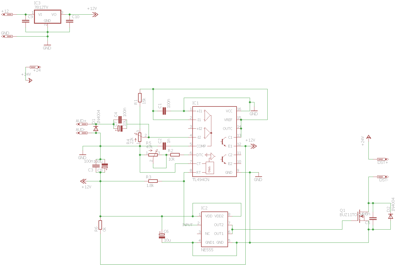

Liebe Forengemeinde,
Schon seit etlicher Zeit versuche ich diese Schaltung von Kurt's
Werkstatt nachzubauen.
http://www.kurts-werkstatt.de/bilder/flyback-64.gif
So, gestern eine neue Platine gemacht, verlötet, sah sauber aus. Zum
Test einmal 12V mit 200 mA auf die Schaltung gegeben. Hab nur eine Ganz
höhe Frequenz gehört, aber kein Funke oder Lichtbogen. Also gedacht da
ist bestimmt zuwenig strom Drauf. Hab ich 24V bei 1A Auf den
Zeilentrafoteil gegebene. Sofort begann das !!Schaltnetzteil!! Laut zu
Brummen und kurz darauf machte es Peng und der TL494 war in Zwei Teilen.

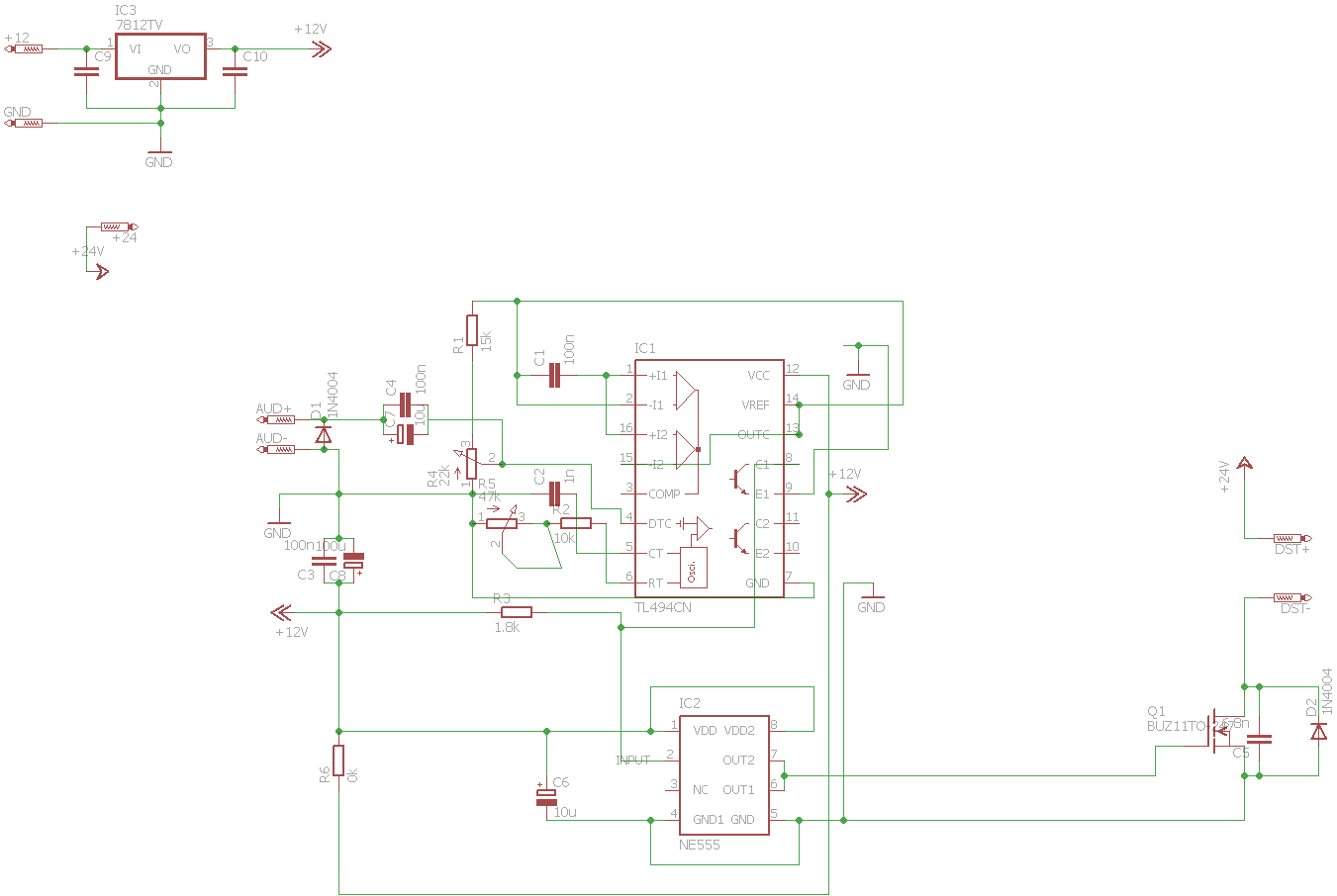

Wo Liegt denn mein Fehler ? Bitte schaut euch mein Schaltplan und mein
Layout an.
+Alles was noch Unrouted ist, gibt Brücken.
+ Pin2 vom NE555(TC4429 gabs nicht in Eagle) muss noch mit Pin 8 vom 494
Verbunden werden
+ Der Buz11 hab ich in ein TO-247 gehäuse gepresst weil  ich keinen
IRFP460 gefunden hab.
+ Die 2 Dioden sind auch beliebige, weil ich keine Supressordioden in
Eagle fand.
Schaltplan:
Die Pins vom 494 hab ich schön der Reihe nach geordnet, damit ich den
SChaltplan genau nachbauen kann. Das gleiche beim NE555 (TC4429)
Hoffe habe euch nicht allzu  schwer verwirrt. Ich bin noch ein Anfänger
mit Eagle.
Datenblätter:
TL494:
http://www.datasheetcatalog.org/datasheet/texasinstruments/tl494.pdf
TC4429: http://www.learn-c.com/tc4429.pdf
Vielen lieben  Dank für euere Hilfe!

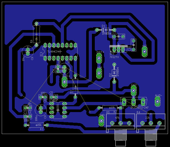

von Flyback (Gast)
Noch den Schaltplan und das Board als Bild
von Roland P. (pram)
Irgendwie passt das Eagle-Package nicht zum Datenblatt oder umgekehrt.
Die Pin-Nummern und Bezeichnung passt nicht zusammen
(z.B. Pin VCC ist auf Masse, der gehört normal auf +12V)
Roland
von Joachim D. (Firma: JDCC) (scheppertreiber)
7812 mit 12 V Eingangsspannung ?
von Mw E. (Firma: fritzler-avr.de) (fritzler)
Kein Wunder, du schaltest 12V auf VREF...
Das erklärt einiges. Der Eagle-Schaltplan ist für die Fehlersuche somit
ziemlich wertlos, weil die Symbole im IC nicht mehr mit den
Anschlusspins übereinstimmen.
Roland
von Flyback (Gast)
Gut, tut mir leid, werde kurz einen neuen machen.
von Flyback (Gast)
So, hier die überarbeitete Version.

von Axel R. (Gast)
http://www.mh-audio.nl/gif/plasma/arc-speaker_TL494.png
Nur kurz zwei Fragen zur dort vorgestellten Schaltung, will nicht weiter
stören -,)
1) Wie sperrst Du den MOSFET, wie schaltest Du ihn aus?
2) Wozu die 1N4007 parallel zum MOSFET?
Echt schade, das solche Schaltungen ungeprüft im Netz rumgeistern...
Axelr.

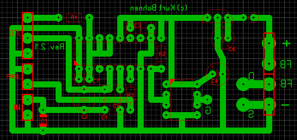

von Kurt B. (kurt)
Hallo Flyback,
versuche dich mal an diesem Layout Vorschlag zu orientieren.
Anstelle des Zeilentrafo kannst du auch eine normale 12V Halogenlampe
einsetzen. Dann kannst du mit P1 die Helligkeit einstellen.
Wenn das funktioniert, kannst du es mit dem Zeilentrafo probieren.
Ein Schaltnetzteil kommt mit der Schaltung evtl. nicht zurecht. Besser
ist ein lineares Netzteil oder sogar nur ein Trafo mit Gleichrichter und
Glättungselko oder auch eine Autobatterie.
Mfg,
Kurt

von Kurt B. (kurt)
Als Liste nicht. Die Bezeichnungen müssten aber dem Schaltplan
entsprechen.
Nur der Spannungsregler oberhalb von C6 ist dazugekommen und ein
Widerstand (10-20 Ohm) um den Logikteil etwas von der Zeilentrafo
Versorgungsspannung abzublocken.

von Axel R. (Gast)
Da gehört wohl noch mehr hinzu, als "nur" ein 20 Ohm Widerstand, denke
ich mal. Direkt am Zeilentrafo(+6..30V) muss ein schneller Kondensator
gegen GND. Denn, wenn de 400V TVS zündet, will der Strom ja irgentwohin
weiterfliessen. Die Betriebsspannung des TL494 mus ordentlich entkoppelt
werden! Sonst explodiert der wegen Überspannung...
