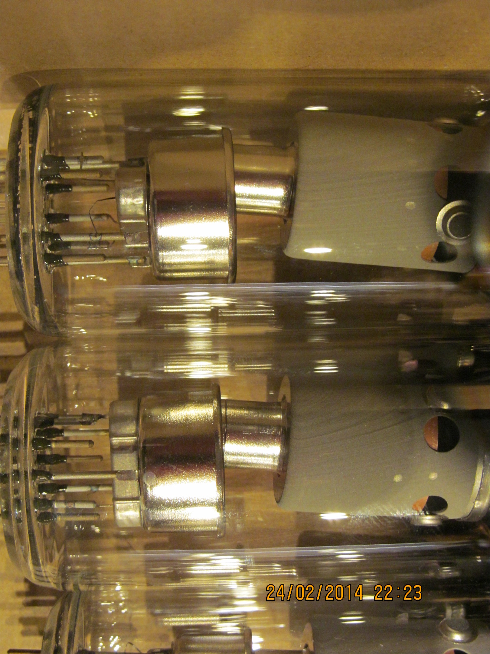

Hallo, ich habe zu der Lieferung der GP5 durch Pollin eine Frage:
Die Anodenteile der gelieferten Röhren sind meines Erachtens schief
montiert. Der Anodenzylinder hat so von dem Kathodenteil an einer Stelle
nur 2 Millimeter Abstand. Ich habe das dann moniert und jetzt bekomme
ich schon wieder Röhren mit dem gleichen Mangel. Ich glaube, daß diese
Röhren deshalb so billig sind, weil es Ausschußware  sein könnte. Das
ganze kann man sich auch im Photo betrachten. Wer hat die gleichen
Erfahrungen gesammelt? Sind diese Röhren brauchbar oder nicht???
Freue mich über rasche Antworten!
Das hat mit der Lebensdauer der Kathode zu tun: Bei den 30kV bekommen
die Ionen aus der Restgasmenge (es gibt ja keine absolutes Vakuum) eine
solche Energie, dass sie recht bald die Kathode zerstören würden.
Dem Knick im Röhrensystem können zwar die Elektronen auf dem Weg von K
zu A folgen, die schweren positiven Ionen folgen auf dem Weg von A zu K
dem Knick aber weniger und treffen so die Kathode nicht direkt.
Ähnliches gab es, mit Unterstützung durch einen Dauermagneten, auch bei
den ersten Schwarz-weiß-TV-Bildröhren und hieß da Ionenfalle.
Danke an alle, die geantwortet haben. Gut, dann ist also die schiefe
Montage des Anodensystems  Absicht. Bleibt immer noch die Frage, warum
der Winkel bei der Montage von Röhre zu Röhre unterschiedlich ist. Das
habe ich nicht erwähnt. Zwei der gelieferten Röhren sind ziemlich
zentriert montiert. Dann sind das wohl die, die bei 30 kV schnell kaputt
gehen würden.
Einfach mal die Röhre von Einer Hand vorsichtig in die andere schlagen,
das System wird so gerade gezogen. Es gibt eine Reihe von Röhren mit
einem ziemlich labil montierten Anodenzylinder, die GP5 gehört auch
dazu.
Die Pollin Dinger sind streng genommen Schrott da irgendwo
heruntergefallen.
Mit Ionenfalle hat das Nichts zu tun.
Gruß,
Holm
