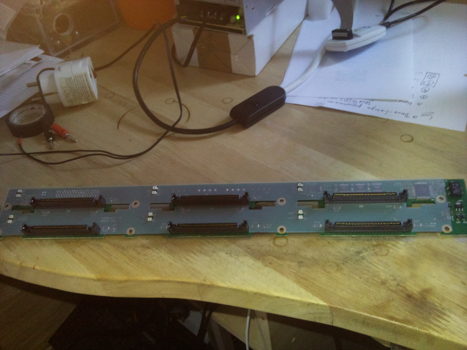

Das Problem ist, das ich bereits wechselrahmen habe nur haben diese
keine anschlüsse an der Rückseite. Die Anschlüsse sind bei dem dem Case
üblicherweise direkt auf einer SCSI-erweiterungskarte aufgesteckt. und
ich suche nun ersatz(in SATA unpraktisch und passen nur sehr dürftig ins
case).

Persönliche Seite #2683435
Aha, Du hast eine SCA80-Backplane und ein entsprechendes Gehäuse, und
willst das auf SATA umrüsten.
In SATA-Wechselrahmen sind auch keine Anschlüsse verbaut, wie bei SCA
wird hier direkt der Steckverbinder der Festplatte genutzt, der an fest
definierter Stelle untergebracht ist.
Wenn Du eine neue Platine dafür strickst und statt der SCA-Anschlüsse an
den richtigen Stellen SATA-Buchsen vorsiehst, sollte das gehen.
Abschlusswiderstände sind nicht erforderlich; die sind in SATA-Kabeln
schließlich auch nicht drin.
Es sind also drei Dinge zu klären:
- Bezugsquelle für die erforderlichen SATA-Stecker und -Buchsen
Du brauchst Daten-/Strom-Kombinationsbuchsen zum Aufstecken auf die
Platte und einen Daten-Stecker, der auf der anderen Seite der Platine
untergebracht werden sollte, zum Anschließen des zum Mainboard führenden
Datenkabels
- Layout der Platine, hier sind die zwei Leitungspaare der
Datenleitungen kritisch, die sollten alle exakt gleichlang sein.
- Mechanische Positionierung der zu den Platteneinschüben weisenden
SATA-Buchsen, das musst Du halt genau ausmessen.
Tja, viel Erfolg beim Basteln.

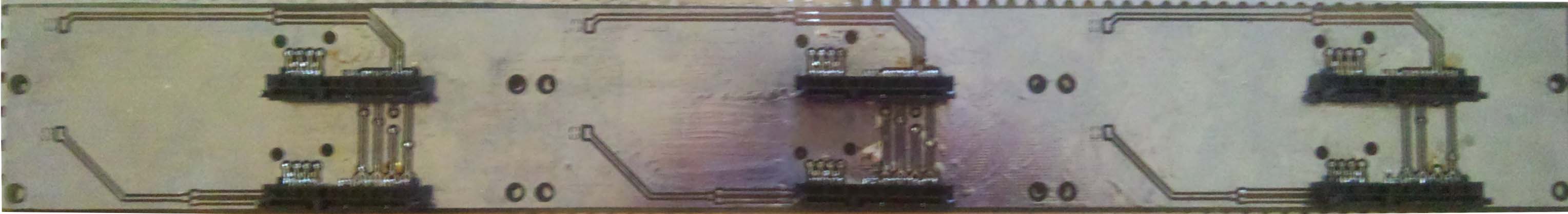

Persönliche Seite #2686972
Raid Freak schrieb:
> Bei den Frequnezen ohne Terminierung ist das wahrscheinlich eher
> nicht so toll.
Die Terminierung ist bereits auf den Festplatten vorhanden, Du musst nur
bei Deinem Layout aufpassen, daß alle vier "Daten"-Leiterbahnen
gleichlang (und möglichst kurz) bleiben. Wenn Du Dir mal ansiehst, wie
kommerziell verfügbare SATA-Wechselrahmen aufgebaut sind, dann wirst Du
erkennen, daß das letztlich keine Raketenwissenschaft ist, auch wenn das
in der Tat abstrus hohe Datenraten sind.
Sieh Dir dieses Bild hier an:
http://www.soarland.com/shared/images/product/SLSA3002.jpg - wenn Du das
für Deine abgewinkelten Steckverbinder (die also wie Deine
SCA-Steckverbinder stehend auf der Platine montiert werden) entsprechend
umsetzt, sollte das funktionieren. Und da Du die Steckverbinder auf
beiden Seiten der Platine montierst, ist die Länge der auf der Platine
verlaufenden Datenleitungen auf unter 1 cm reduzierbar.
Gast #2736451
Die aktivitäts LED läuft noch nicht aber ich hab auch schon
herausgefunden woran das liegt. Da hilft ne Pegelvergleich einmal mit
5V, mit 3,3V bzw und 0 V. Das kann dann auf die entsprechenden Ausgaben
gemappt werden.

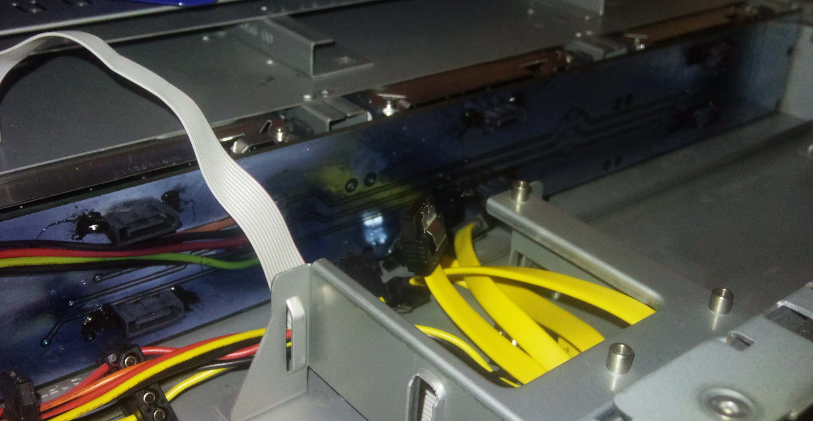

Gast #2736454
Der Post ware eigentlich ncoht nicht beendet aber gut, so sieht es nun
aktuell aus und läuft zumindest als HOT-Swap-Platine.
PS: dieses Mal auch in einer annehmbaren Größe.
