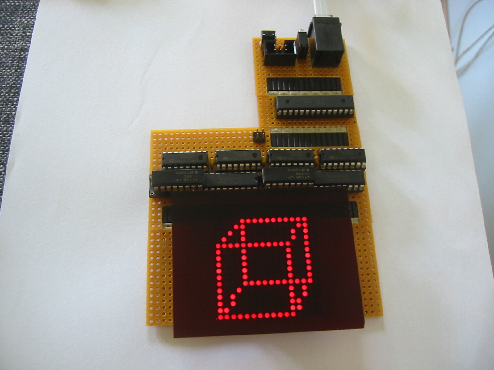

Hi, Einiege von Euch haben doch sicher schon mal diese 3D Effekte auf Displays gesehen. Dort wird ein 3D Würfel in alle Richtungen gedreht. http://www.youtube.com/watch?v=OlgqC8HLBTA Ich habe keinen Ansatz wie das funktionieren kann. Momentan habe ich eine set_pixel (x,y) Funktion. Dazu habe ich mir die Grafikroutinen von damals apetech mit eingebunden, kann also Kreise, Quadrate und Linien zeichnen. Um selber eine Kreisfunktion zu schreiben müsste man sich mit dem Bresenham auseinandersetzen, musste ich nicht da ich die "c-lib" einfach nehmen konnte, die funktion Set_Pixel ausprägen, gut. Eigentlich suche ich nun soetwas für diesen Würfeleffekt, nur habe ich keine Idee wie, wo soetwas zu finden wäre. Ich programmiere einen Atmega168 in c. Das Pixeldisplay umfasst eine Größe von 16x16Pixeln. Im Speicher sind es 16x uint16_t. Dazu habe ich wie gesagt eine Funktion die einen Pixel innerhalb dieses "Grafikspeichers" setzt. Das ist zur Zeit der Stand. Ich würde mich sehr über einen Tip oder Hinweis freuen. Danke im voraus. Gruß, TS

Das ist aber ein anderes Thema. Computergrafik ist ein wenig mehr als nur ein bestimmtes bitweises Protokoll aufzunehmen. Du musst dort verstehen was du tust. erst mal solltest du ein wenig Ahnung haben von * wie stelle ich überhaupt räumliche Koordinaten dar dazu sind zb Vektoren ein guter Ansatz. Mit einem 3D Vektor kann man gut 3-dimensionale Koordinaten darstellen. Wenn man sich merkt, was was ist, kann man damit auch Richtungs- vektoren darstellen. Die Verallgemeinerung zu homogenen Koordinaten macht das dann ganz von alleine (dann hat man 4-'dimensionale' Vektoren). Dafür ist es aber nicht mehr so leicht, die wesentlichen Vektoroperationen 'Skalarprodukt' und 'Kreuzprodukt' zu veranschaulichen * die nächste Zutat lautet: wie stelle man Übergänge von einem Koordinatensystem zu einem anderen dar. Solche Übergänge können sein: Rotationen, Verschiebungen, Skalierungen bzw. die Verallgemeinereung von Skalierungen, die Shear- Operationen (keine Ahnung ob es dafür einen deutschen Ausdruck gibt). Es zeigt sich, auch deshalb weil man Positionen mit Vektoren dargestellt hat, dass dafür Matrizen ein gutes Wrkzeug sind. In der Verallgemeinerung von homogenen Koorindaten, ist deren Zusammenfassung zu 4*4 Matrizen das Werkzeug der Wahl, mit dem man alle notwendigen Operationen darstellen kann. * bis jetzt hast du also 3-dimensionale Punkte und du kannst sie Manipulieren, indem du sie durch Matrizen (auch mehrere hintereinander) durchjagen kannst. Das ist super. Aber irgendwann wird es Zeit sie irgendwo abzubilden. Es muss also eine Projektion von der bisherigen 3-dimensionalen Rechenwelt in eine 2--dimensionale Bildschirmwelt her. Auch die lässt sich mittels einer Matrix darstellen. Man benötigt einen Kamerapunkt und eine Richtung in die die Kamera schaut. Weiters eine Ebene, auf die die Szenerie abgebildet werden soll. Das drückt man jetzt als Matrix aus und hat damit eine Abbildung die einen 3d-Vektor auf einer 2d-Ebene abbildet. Die Linien noch miteinander verbinden und voila: Da schwebt er der Würfel. Das heisst fast: ein bischen klein ist er noch und er klebt in einer Ecke. * Das aber lässt sich mit einer Window-Viewport Transformation hinten nach in den Griff kriegen. Sie erlaubt es einen beliebigen Ausschnitt mit Weltkoordinaten in einem anderen beliebigen Ausschnitt mit Pixelkoordinaten anzuzeigen. Bildverschiebungen, Bildvergrößerungen sind damit kein Problem mehr. * Wenn es dann da nicht das Problem gäbe, wenn man zu sehr zoomt, dann kommen plötzlich seltsame Wrap-Around Effekte ins Spiel. Ein Clipping welches die Ausgabe auf entweder die Window-Fläche oder die Viewport Fläche begrenzt muss her. Das ungefähr ist in kurzen Worten ein kurzer Abriss der Viewing-Pipeline, bzw. der Konzepte, die man benötigt, wenn man Computergrafik auf einer einfachen 3D-Ebene machen möchte. Man kann dann von da an beliebig schwieriger werden, indem man dann Konzepte wie Flächenshading, Rendering, Licht und Schatten, Texturen etc. einführt. Es gibt genug Literatur zu dem Thema, es gibt genügend Web-Siten zu dem Thema. Das ganze ist sogar nicht mal besonders schwer, wenn man mal die Ebene Vektoren und Matrizen gemeistert hat, wozu man kein Mathe-Genie sein muss. Wie die einzelnen Matrixtypen für die Operationen aussehen ist bekannt und wie man Matrizen hintereinanderschaltet (miteinander multipliziert) muss man eben üben. Eine Basis-C-Lib, mit der man das machen kann umfasst ca., ich würde mal sagen, so um die 20 bis 30 Funktionen, je nachdem was man sich als grundlegende Math-Funktionen für die Vektoren zurecht legt. Die Einzelfunktionen sind dabei sogar ziemlich kurz. ICh würde mal sagen mit so ungefähr drei bis vierhundert Lines of Code ist man dabei. Was es aber nicht gibt: Eine 'Lib' mit einer draw_cube Funktion, und um alles andere braucht man sich nicht kümmern. (*) (*) d.h. das stimmt nicht ganz. Ich glaube in der GLUT, der Utility Library zu OpenGL gibt es einen entsprechenden Call. Aber auch dort bedeutet das nicht, dass man die Viewing Pipeline nicht erst mal aufsetzen und 'in Betrieb' nehmen muss.
#2682800
Hi Karl Heinz, ok, ich sehe schon. Ich habe keine Vorstellung davon wie komplex das Thema ist. Man sieht hier und da mal so einen Würfel auf einem Nokia Display, oder einem Matrix LCD usw... und liest manchmal etwas von einer Grafik Engine... etc. -> keine Idee was genau dahinter steckt - jetzt zumindest ansatzweise. Ist jetzt klar "mal eben" einbauen wie einfache Grafikfunktionen ist dann also nicht, hätte ja sein können. Mal sehen ob ich an der Stelle jetzt beginne tiefer zu "graben" :-) Gruß, TS
Thorsten S. (whitejack) schrieb: > Ist jetzt klar "mal eben" einbauen wie einfache Grafikfunktionen ist > dann also nicht, hätte ja sein können. Mal sehen ob ich an der Stelle > jetzt beginne tiefer zu "graben" :-) Solltest du unbedingt. Das Thema ist nicht so einfach wie: ich ruf da einfach mal eine Funktion auf und alles ist gut. Es ist aber auch keine Raketentechnik. In ein paar Stunden könntest du alles beisammen haben, sodass sich dein Würfel dreht (wenn dein µC mitkommt). Und eine halbe Stunde später dregt sich dann auch ein Tetraeder, Oktaeder, Dueodecaeder (mein spezieller Liebling), ein Haus, etc. Nur ein Teapot wird etwas länger dauern, da musst du erst mal durch Bezier-Splines durch :-)

Das wäre eine Gelegenheit alte Pseudo-3D Geschichten wieder herauszukramen.. Eine von vielen Möglichkeiten: -Diskreter Satz an gegebenen Perspektiven -Für jede diskrete Perspektive gibt es eine Funktion: ScreenPt = Pt3DToScreen( x,y,z) Bei geschickter Wahl der Perspektiven und isometrischer Darstellung kommt man in der Funktion Pt3DToScreen(..) mit Multiplikationen und Shift-Operationen aus. ..und ja: eine Linie per Bresenham-Algorithmus zu "verpixeln" sollte ertse Wahl sein. Und wie Ingo schrieb: Wenn es kompliziertere Strukturen sind, gib vorgefertigte Bilder aus. Solltest Du aber eine OpenGl-Implementation für 'nen 8-Bit AVR finden, die nur wenige k Speicher benötigt, lass es uns wissen.
Hi, habe mich eben mal ran gesetzt und einfach nur mal ein Quadrat und ein paar Striche gezeichnet - mal abchecken ob es sich lohnen würde da was mit "Gehalt" zu implementieren... Mal sehen. TS.

Für jede Ecke deines Würfels setzt Du einen 3D-Vektor. Nun benötigst Du eine Funktion, mit der Du den 3D-Vektor in eine Raumkoordinate überführst. (Also sin und cos) X und Y sind die Koordinaten auf dem Bildschirm, Z kann zur Skalierung benutzt werden (hinten klein, vorne groß) Um den Würfel zu drehen, mußt Du alle Vektoren in die selbe Richtung drehen. Dann kannst Du eine neue Ausgabe berechnen und ausgeben. Wenn man die trigonomischen Funktionen durchschaut hat, sollte das eigentlich kein Problem darstellen. Das habe ich mit 15 schon auf dem Amiga gemacht. :-) Gruß Jobst
