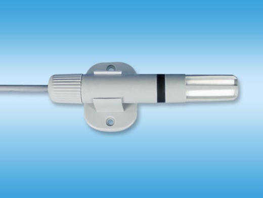

hat jemand von Euch schon Erfahrungen mit dem 1-Wire Temperatur- und
Feuchtesensor AM2305 von der Fa. Aosong gesammelt?

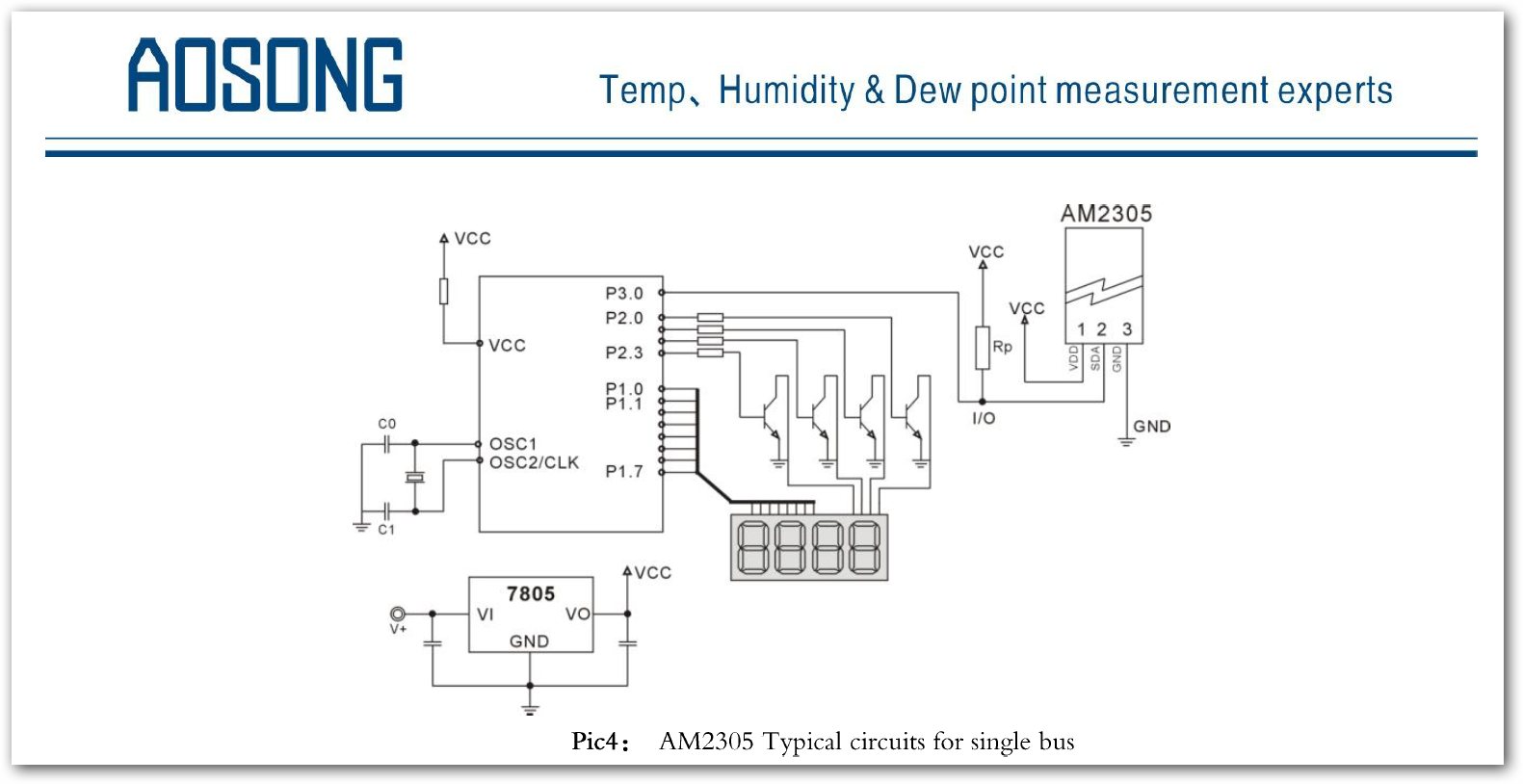

Kann ich den Sensor problemlos mit anderen 1-Wire-Sensoren z.B. DS18B20
betreiben?
Hat jemand evtl. einen Beispiel C-Code für einen ATMEGA?
> betreiben?
Warum denn nicht? 1-Wire ist ein Bus, da kann man viele Sensoren dran
betreiben. Falls das denn wirklich DAS 1-Wire ist. Die Beschreibung sagt
darüber nix und die Bezeichnungen sind anders "Start Signal" gibts nicht
bei 1-Wire das ist ein "Reset-Pulse". Und die nennen den Bus hier
einfach "Single-Bus". Kann aber aus rechtlichen Gründen umbenannt worden
sein. Dachte eigentlich nur Dallas/Maxim selbst stellt 1-Wire Bausteine
her.

kann es sein, dass das "nur" ein am2302 in einem anderen gehäuse ist?
von Alois N. (alois)
Hallo Dario,
Danke für den Tip. Es wird sich wohl eher um einen eingepackten AM2303
handeln. Die techn. Daten von dem AM2305 und dem AM2303 sind identisch.

Das ist kein 100% kompatibles 1-Wire Protokoll, da dem Sensor die
eindeutige ID fehlt. Du kannst den Sensor also nicht zusammen mit
anderen, "echten" 1-Wire Komponenten an einem Bus betreiben. Da das Teil
aber auch die Temperatur misst, kannst Du den DS18B20 einsparen.
