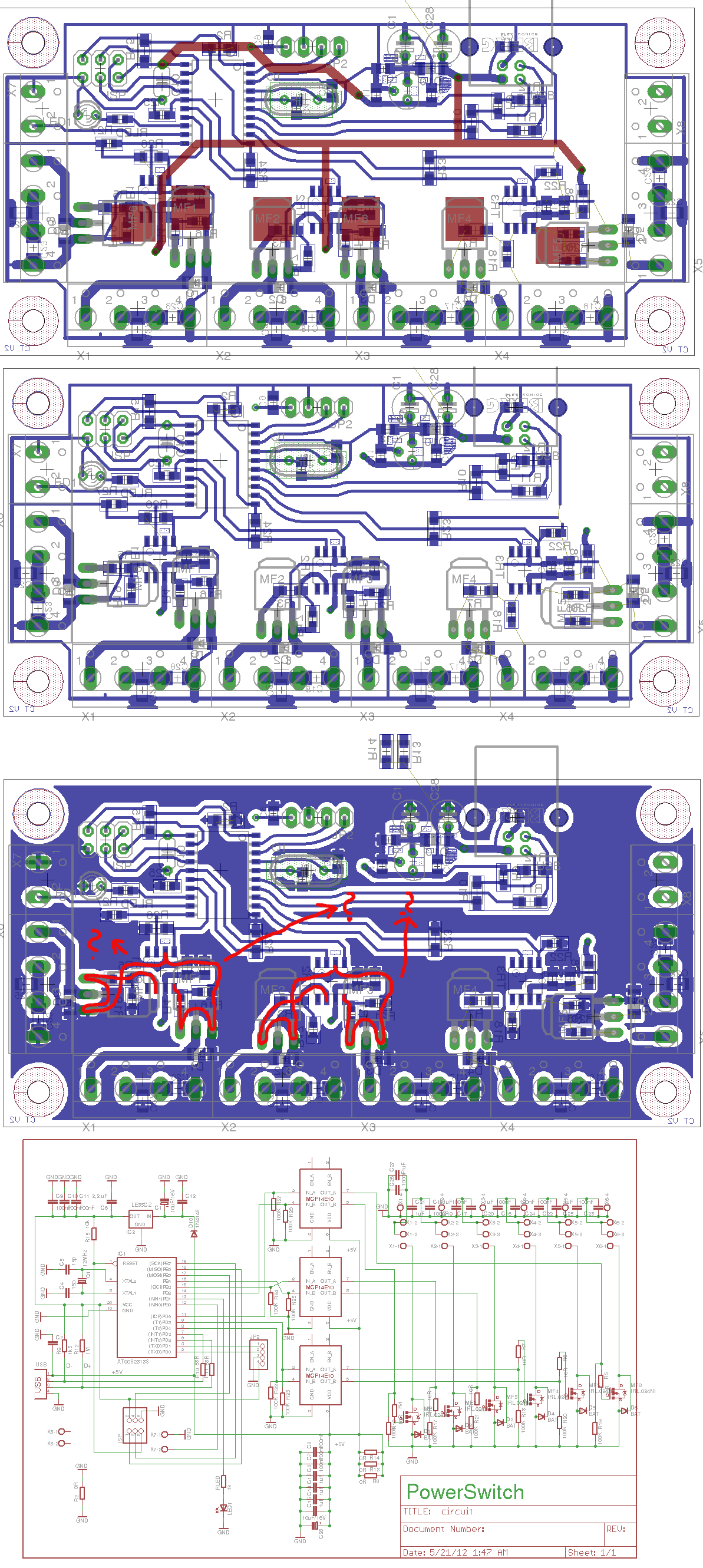

Ich habe die Tage mal wenig gepuzzelt um das V-USB Referenzdesign ein
wenig zu pimpen, so ein Layout ist doch ne Menge Arbeit .....
Ich bitte um Kommentare und ein Tipps Masseführung, Layout und
Bessermachen. Der Top-Layer soll mit Drahtbrücken ausgeführt werden,
evtl. später sollen in den Top-Layer noch "große" Flächen zum kühlen der
Mosfets.
Layout und Schaltplan anbei.

Der Quarz ist ziemlich weitläufig an GND angekoppelt. Fahr die Masse
besser über eine Brücke möglichst direkt zum Pin 10 des uCs. Und flute
da nicht einfach so drüber...
Zum Hintergrund:
http://www.lothar-miller.de/s9y/categories/33-Quarz
Bei dir ungünstig lang und verwinkelt: die beiden roten Strompfade....
BTW: warum steuerst du die Mosfets über Treiber an?
Das könnte bei geeigneten Bauteilen doch der uC direkt machen...
Siehe MOSFET-Übersicht

Danke, dann fange ich wieder an zu puzzeln.
Der uc läuft mit 3,3V das ist wohl zu wenig für Mosfets, insbesondere
wenn die im PWM Betrieb laufen. Und eine Begrenzung der Stromaufnahme
vom USB-Port über den Spannungsregler gefällt mir einfach besser. Die
Treiber sollen in einem 2. Schritt aus einer Spannung vom Leistungsteil
versorgt werden. Ich will aber erstmal was fertig machen. Und bevor ich
das Layout hinterher wieder komplett aufeinander nehmen muß wollte ich
erstmal den Zwischenstand hier zur Kommentierung zur Schau stellen.
Das ganze soll einfach eine Platine werden mit der ich Leds,
Halogenlampen und evtl. Motoren per USB ansteuern kann.

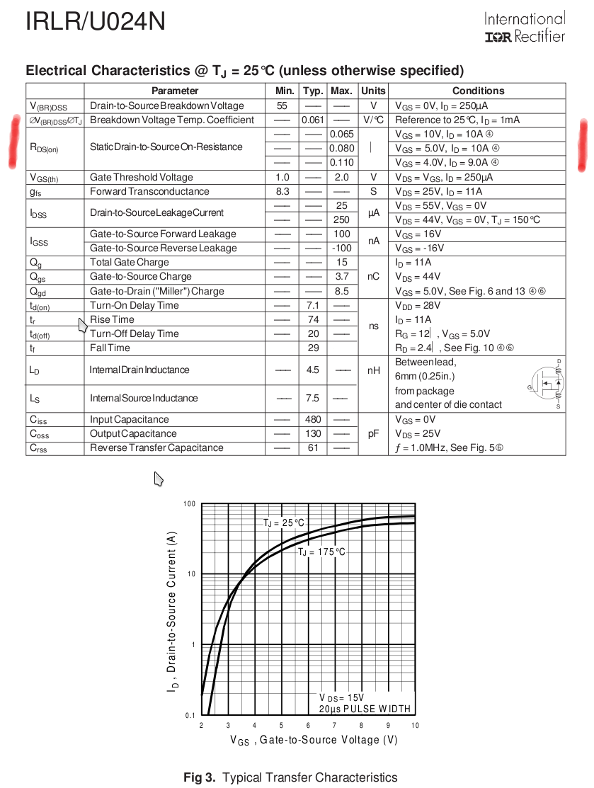

Das Datenblatt gibt für VGS < 4V keinen RDS(on) an. Und die Abbildung 3
im Datenblatt interpretiere ich so, das mit einem VGS unter ~5V kein
sinnvoller und stabiler Arbeitspunkt möglich ist. Leider gibt es kein
Diagramm RDS(on) in Abhängigkeit von VGS im Datenblatt, vielleicht ist
das nicht sinnvoll aber dazu verstehe ich zu wenig von der Materie. Auch
waren alle Schaltungen ohne Treiber die ich hier gefunden für eine 5V uc
Versorgung ausgelegt.

Diese Interpretation ist so nicht korrekt. Denn wie untrscheiden sich in
diesem Diagramm (das nur für kurze Pulse gilt) da 3V und 4V? Richtig: in
der Höhe des maximalen Stromes...
Also kannst du auch mit 3,3V das Ding zum Leiten bringen. Nur eben nicht
für 50A. Eher nur für max. 7A...
Aber auch nicht für 7V...  ;-)

Und die Verlustleistung ?
> Also bleibt die Frage: welchen Strom willst du da überhaupt schalten?
> Mit welcher Frequenz?
So viel wie mit der geplanten (kompakten) Bauform und Kühlung geht :-)
Mindestens eine 12V/20W Halogenlampe, drei davon davon wären optimal,
ich komme bei 60W (12V*5A) dann auf ~3W die bei VGS=4V am Mosfet
abfallen. Das ist für die Kühlung über das Platinenkupfer wohl zu viel.
2 Lampen mit gesamt 40W bei 12V mit mit VGS = 5 V schätze ich als
realistisch ein.
100-200 Hz sollten für Leds und Halogenlamgen ausreichen.
