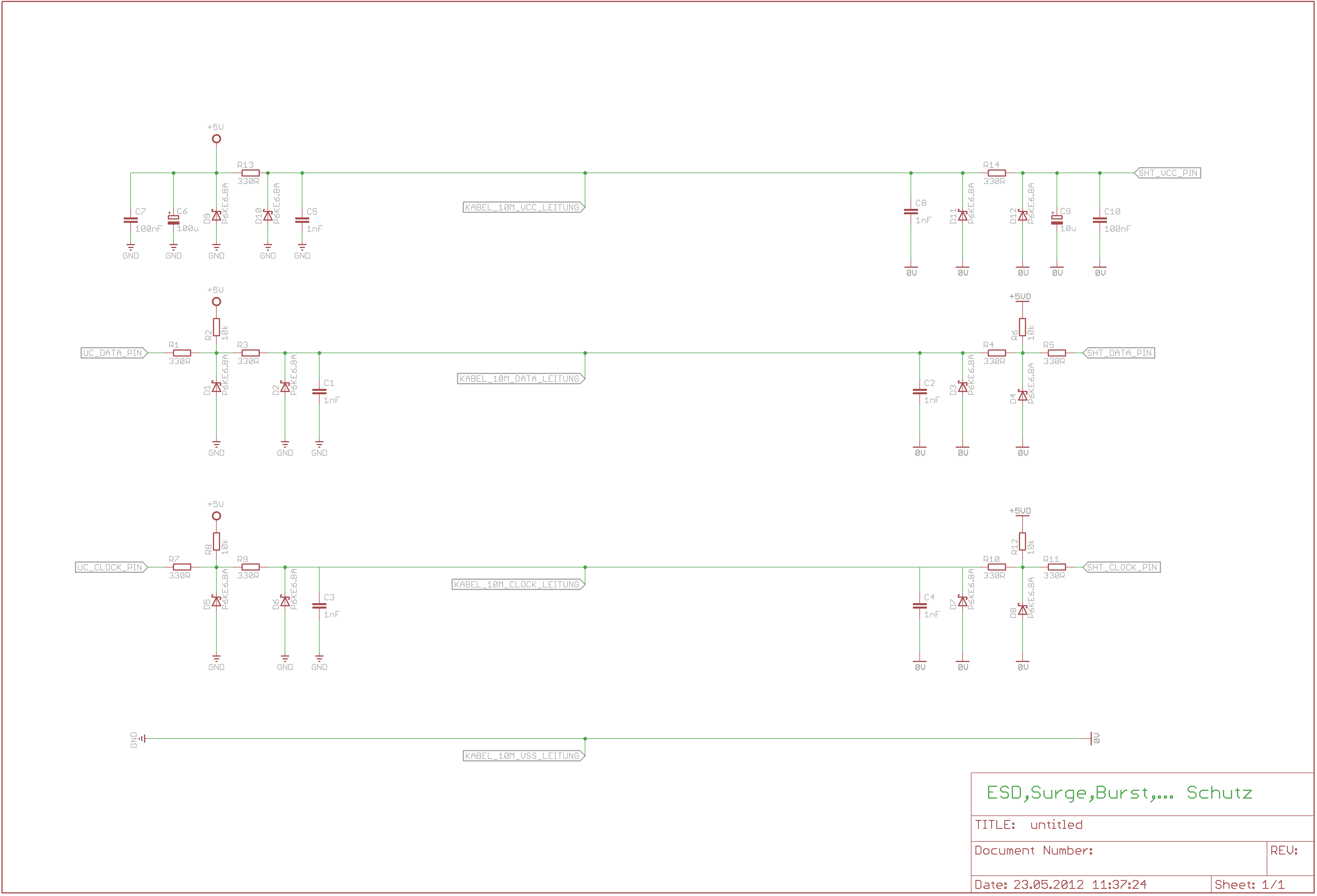

Hallo Leute,
Möchte meine externe Sensoren vom Typ SHT10,SHT11 und SHT15 gegen
ESD,Surge,Burst und ähnlichem "bösen" schützen.
Physikalisch ähnelt der Interface ja einem I2C Bus. Nur bei diesem
Sensoren ist halt der Vorteil, das ich mit der Taktfrequenz runtergehen
kann.
Also sollte die Kapazität einer TVS eher eine geringere Rolle spielen.
Hat jemand sowas schon mal realisiert?

Naja, wenn es Dich beruhigt, kannst Du ja Suppressor-Schutzdioden
einsetzen.
Aber in welchem Umfeld willst Du denn diesen Sensor einsetzen?
Ein Kondensator speichert nur Energie. Eine Supprossordiode verbraucht
sie...

Die Schaltung soll im privaten Umfeld eingesezt werden.
Fertige mal einige Versionen für einige Bekannte.
Eine Vermarktung ist aber auch möglich. Darum mach ich mir über die
+-4Kv +-15kV Sorgen, weil ich keine grossen Serienwiderstände einsetzen
kann.
Darum war ja meine Frage, ob es schon bekannte Schaltungen gibt.

Möchte eigentlich den Sensor so einfach ABER robust wie möglich halten.
Habe mal eine Schutzschaltung entworfen.
Was sagt ihr dazu Leute? Kann sie funktionieren? Überlebt sie eine
Prüfung?
Die Frequenz kann wie gesagt extrem gesenkt werden.
Darum sind die Kapazitäten "vernachlässigbar".

FrageAntwort schrieb:
> Hat wirklich keiner in diesem Forum bisher einen SHT10 SHT11 SHT15 SHT71
> oder SHT75 benutzt??
Aber sicher nur mit maximal 5-10 cm Leitungslänge am Prozessor.
Einen richtigen Surge mit 200kA überlebt sowieso keine Schaltung.
Und 10000000V möchte ich auch nicht über die Sensorleitung in der
Wohnung haben.
Da sind ganz andere Schutzkonzepte (Zonenkonzepte + Staffelschutz)
notwendig.
Warum sind also die meisten kommerziellen externen Feuchtemesser mit
Funk ausgestattet?
Ich würde maximal dem Feuchtesensor einen Prozessor spendieren und die
Daten dann über einen geeigneten Lichtleiter übertragen.
Ein alternatives Konzept könnte ein Feldbus mit einer gut geschirmten
Leitung sein. Der Schirm muß dann allerdings an den Hauserder mit
entsprechendem Querschnitt angeschlossen werden.
Für die Reststörungen auf der Leitung kann man dann über
Tranzsorb-Dioden nachdenken.
Wenn du wirklich vorhast die Sensoren nach extern = draußen zu legen ist
das mit ein paar Dioden nicht abgehandelt.
Gruß Anja

Schutzschaltung sieht schon ausreichend aus.
Würde ich so mal aufbauen und in Betrieb nehmen.
Wenn keine hohen Sachwerte gefährdet sind, einfach laufen lassen.
Sehr wahrscheinlich passiert nie was- außer ein Blitz schlägt direkt
oder unmittelbarer Nähe ein, aber das kannst DU eh nicht schadlos
halten..

Gast #2767129
> Jemand eine Idee?
Im privaten Bereich ?
Mach halt ein Kabel dran.
5m geht locker.
Kommt tatsächlich ein Surge, ist der uC halt kaputt, und ?
Du musst die Leitung sowieso von 230V getrennt führen, es ist pro Sensor
nur eine Stichleitung (kein Ring der sich brummen einfangen kann oder
beim Blitz als Trafoschleife wirkt), die Adern sind zumeist verdrillt,
und eventuell verwendest du noch ein abgeschirmtes Kabel, zudem wird der
Sensor sicher isoliert sein so daß man seine Kontakte (wenn der Stecker
drin ist) nicht anfassen kann. Also ist ein ESD Surge eher
unwahrscheinlich, dazu müsste die Isolierung durchschlagen werden.
