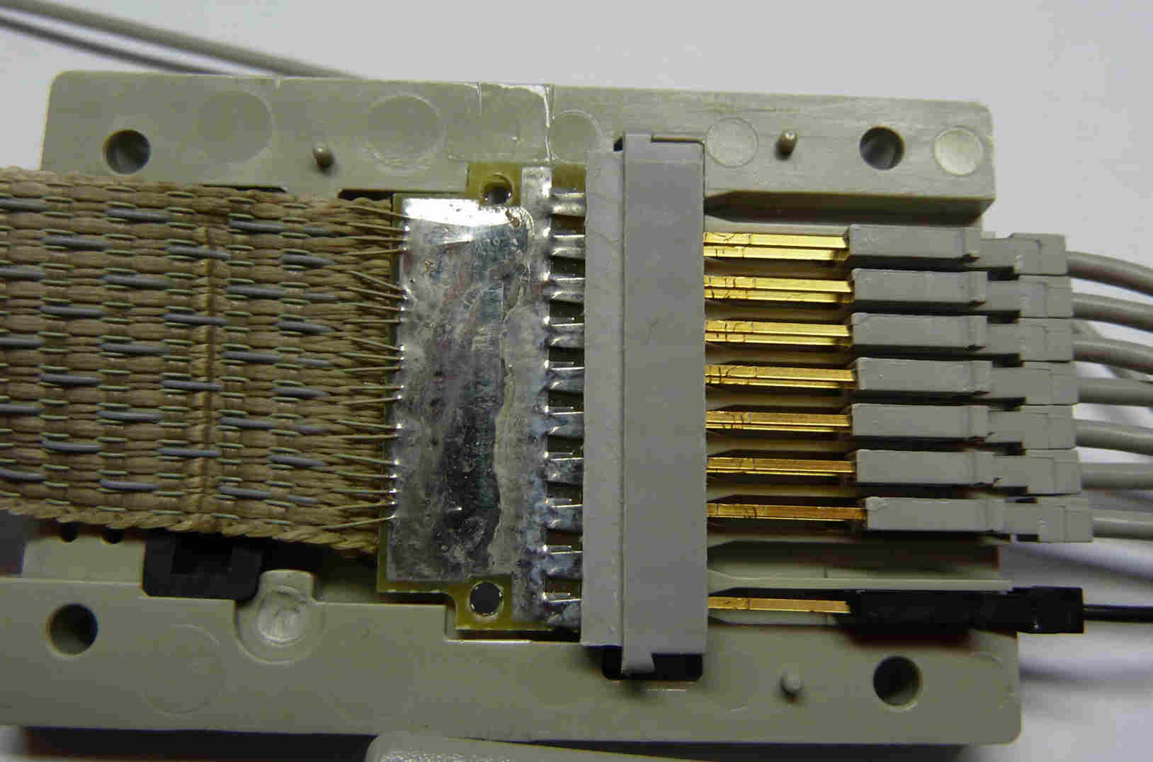

Hallo
Ich habe einen HP54645D Mixedscope erworben, welches ich die Tage
bekomme. Jedoch fehlt das Kabel für die digitalen Eingänge.
Weis hier jemand, wie die Anschlussbelegung de digitalen Eingangbuchse
ist, und was sich in dem Anschlusskästchen auf der DUT Seite für eine
Anpassschaltung befindet? Die Steckverbindung selbst scheint ein
stinknormaler Pfostenstecker zu sein, dessen Polzahl ich auch noch nicht
weis.
Ich würde dieses Kabel gerne nachbauen um die digitalen Eingänge zu
benutzen. Die Chancen solch ein Pod für ein erschwingliches Geld zu
erwerben streben ja eher gegen Null.
Über sachdienliche Hinweise wäre ich sehr dankbar.

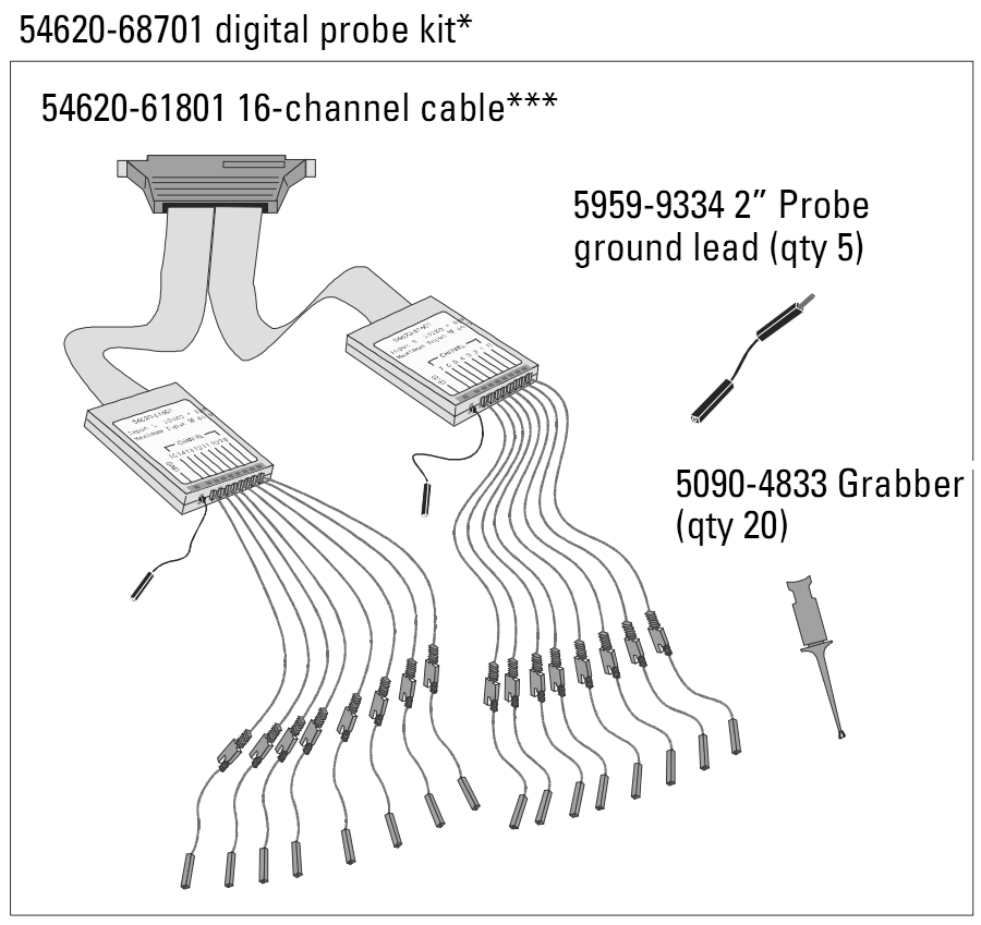

von John D. (Gast)
Siehe:
http://dics.voicecontrol.ro/process_mails/arata_discutia/50868/Logic_proble_for_HP_logic_analyzer-_what%27s_inside,_or_where_to__find_one.html
Dem folgend habe ich das vor Jahren einmal ausgetestet: Ein TTL-Signal,
ein paar Khz, per 90 KOhm Widerstand an die digitalen Eingangspins des
Scopes gehalten.
So findet man die 16 Eingänge, nebeneinander in der Mitte eine Pin-Reihe
recht schnell. Gegenüber diesen Pins liegt GND - jede zweite Leitung im
Flachkabel dient so der Schirmung.
An den äußeren Pins beider Reihen lag auch GND - oder (sorry schlechte
Erinnerung) auch noch +5V? Am besten zuerst 'mal eins und rechts die
ersten 3 oder 4  Pins beider Reihen mit dem Multimeter auf Spannung
prüfen, und dann per Durchgangsprüfer den ganzen Haufen GND-Pins
ermitteln.
Zurück zu den 90 KOhm Widerständen. HP gibt für den 54620-68701
Probe-Kit 100 KOhm / 8pF Eingangsimpedanz an. Höchstwahrscheinlich liegt
also noch ein Kondensator über dem 90 KOhm-Widerstand - nichts weiter
als der der übliche frequenzkompensierte Spannungsteiler.
Der genaue Wert hängt von der Eingangsimpedanz der Digitalkanäle an der
Scope-Front (10 KOhm, ??pF) und der Kapazität des Flachkabels ab.
Am einfachsten läßt sich der beste Wert für die Paralellkapazität zum 90
KOhm Widerstand empirisch ermitteln, nachdem Flachstecker zum Scope,
Flachkabel und die Anschlußbox(en) für die Test-Leads nachgebaut sind
(siehe Bild). Das originale Flachkabel ist gut 1m lang (und geflochten -
mact aber nichts viel, außer das Kabel flexibler...), die Testleads ca.
20cm, Masse (links an den Pods) ca. 10cm.
Legt man dann ein Rechecksignal über die 90 KOhm im Pod an einen Kanal
an, und misst mit einem Analog-Scope am Fupßpunkt des Spannungsteilers,
also den 10 KOhm am digitalen Scope-Eingang, Kann man durch Probieren
schnell den passen Parallel-C über dem 90 KOhm Widerstand ermitteln
(Hausnummer: 3-8 pF). Wie üblich, auf bestes Rechteck (Dachschräge)
abgleichen.
Genau genommen sollte man noch den Einfluß der Kapazität des
Analog-Scope-Tastkopfes berücksichtigen, und daher vom optimal
ermittelten Parallel-C über dem 90 kOhm-Widerstand noch ca. 10 Prozent
abziehen. Allzu exakt muß das aber nicht stimmen - das sind digitale
Eingänge. 91 KOhm-Widerstände sollte so auch problemlose verwendbar
sein.
Bei anderen Probes (1650er, 1660er LAs?) habe ich schon gesehen, daß
zwischen der 90 KOhm/xxpF-Paralellschaltung und dem Testlead-Eingang
noch ein 100...500 OHm Widerstand liegt. Das ist durchaus sinnvoll, um
den Strom durch den xxpF Kondesator bei extrem steilflankigen Signalen
ein wenig zu deckeln.

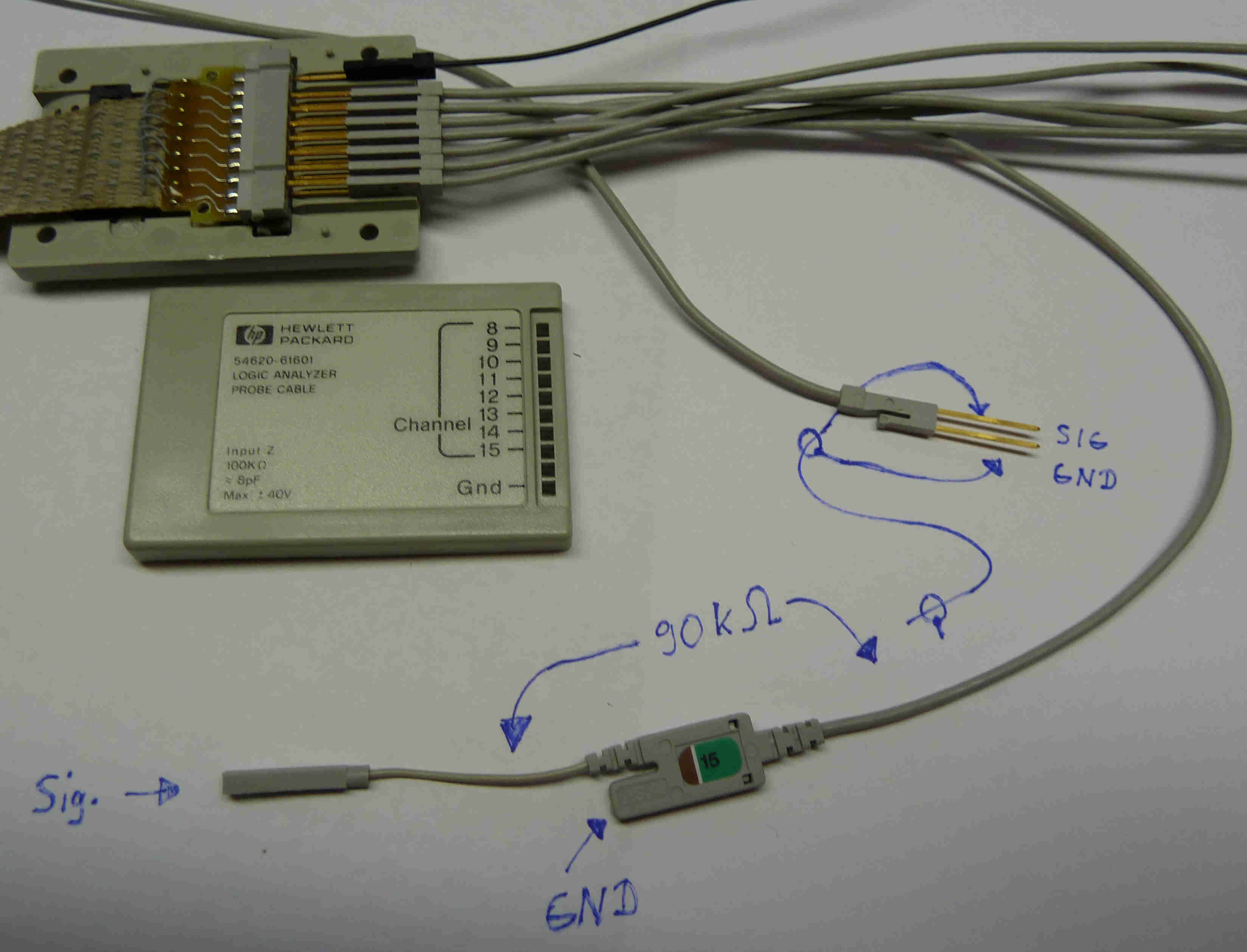

von John D. (Gast)
Ralph Berres schrieb:
> Hast du das selbst mal ausgemessen?
Jetzt gerade noch 'mal, siehe Bilder:
In den Pods steckt nicht mehr, als man für 500 Dollar erwarten sollte...
Der 90 KOhm (gemessen 88,7...91,5 kOhm) Widerstand steckt in dem
daumennagelgroßen Plastikteil ("15"). Von diesem Plastikteil führt eine
abgeschirmete Leitung zum Stecker im Pod.
> das der Eingangswiderstand der digitalen
> Eingänge 10Kohm 8pF beträgt
100 KOhm, an "Sig." - im Überersichts-Bild unten links an den 5cm
Leitung zum "Plastikteil". 100 KOhm // 8pF ist auf dem Pod-Deckel zu
lesen. Da in das "Plastikteil" sicher kein Widerstand mit 8 pF
schädlicher Nebenkapazität passt, bin ich sicher, daß HP dort zusätzlich
noch mit ein paar pF gebrückt hat.
Für einen Nachbau hatte ich damals normales 1,27mm Flachkabel genommen,
aber nur so ca. 70 cm. Das dürfte immer noch eine höhere Kapazität
gehabt haben, als HP Flechtwerk, das war aber mit dem C über den 91 KOhm
problemlos kompensierbar. Ok, vielleicht mit dann 12pF // 100 KOhm am
Eingang - welche Kapazität ich da genau genommen habe, weiss ich beim
besten Willen nicht mehr...
von John D. (Gast)
Ach ja: GND ist der schwarze - im Übersichtsbild liegt der Adapter um
180 Grad gedreht im Boden des Pads...

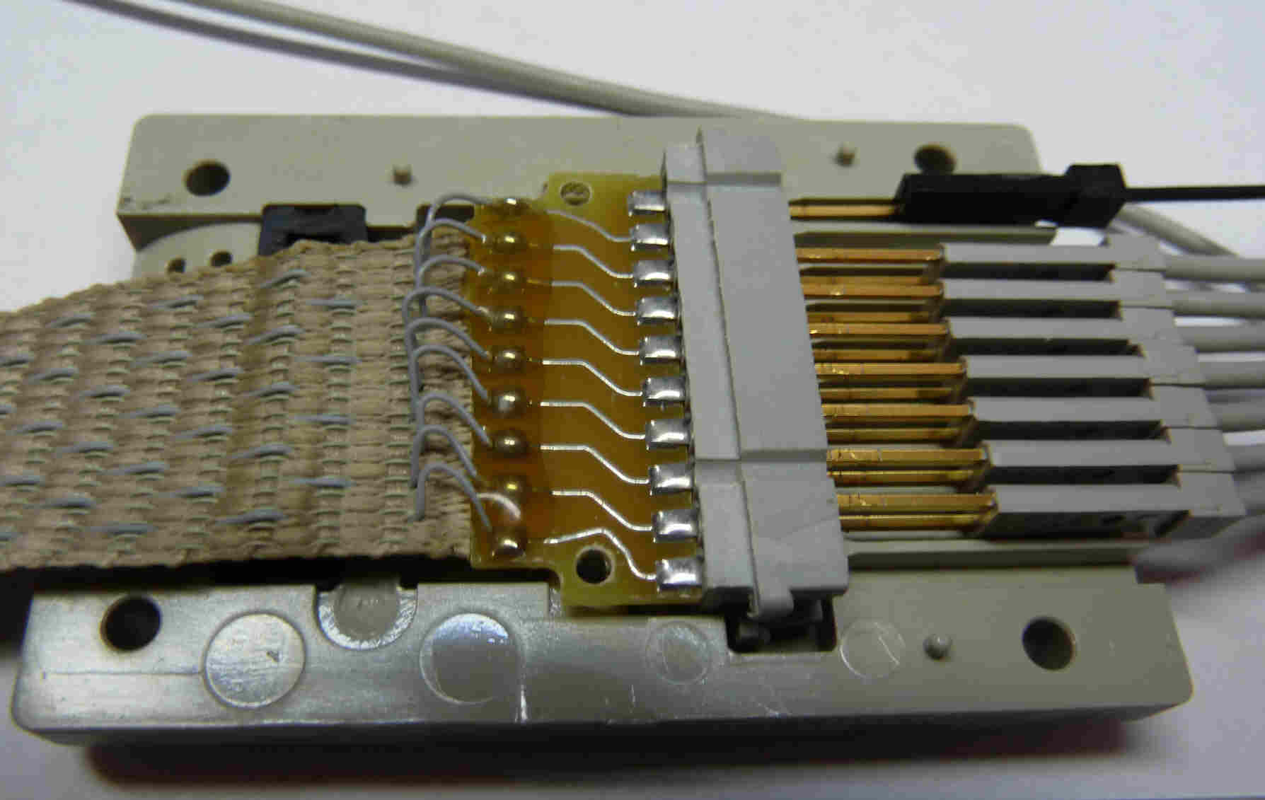

von John D. (Gast)
Und noch etwas: Man erkennt, daß 9 Signalleitungen auf der Buchse im Pod
liegen, von denen aber einen beim 54645 (soweit mir bekannt) gar nicht
verwendet wird (Lücke zwischen 15 und Gnd uf dem POD-Deckel). Bei
anderen LAs gibt es gelegentlich noch zuätzlich einen Clock-Eingang per
Pod - dafür könnte die sein.
Ähnliche (geflochtene) Leitungen verwendet HP auch an MSOs (54620er
Serie) und LAs bis mindestens 500MHz oder sogar 1GHz. Auch deshalb
dürfte der Ersatz mit Standard-Flachleitung beim 54645 durchaus noch
ausreichen...
