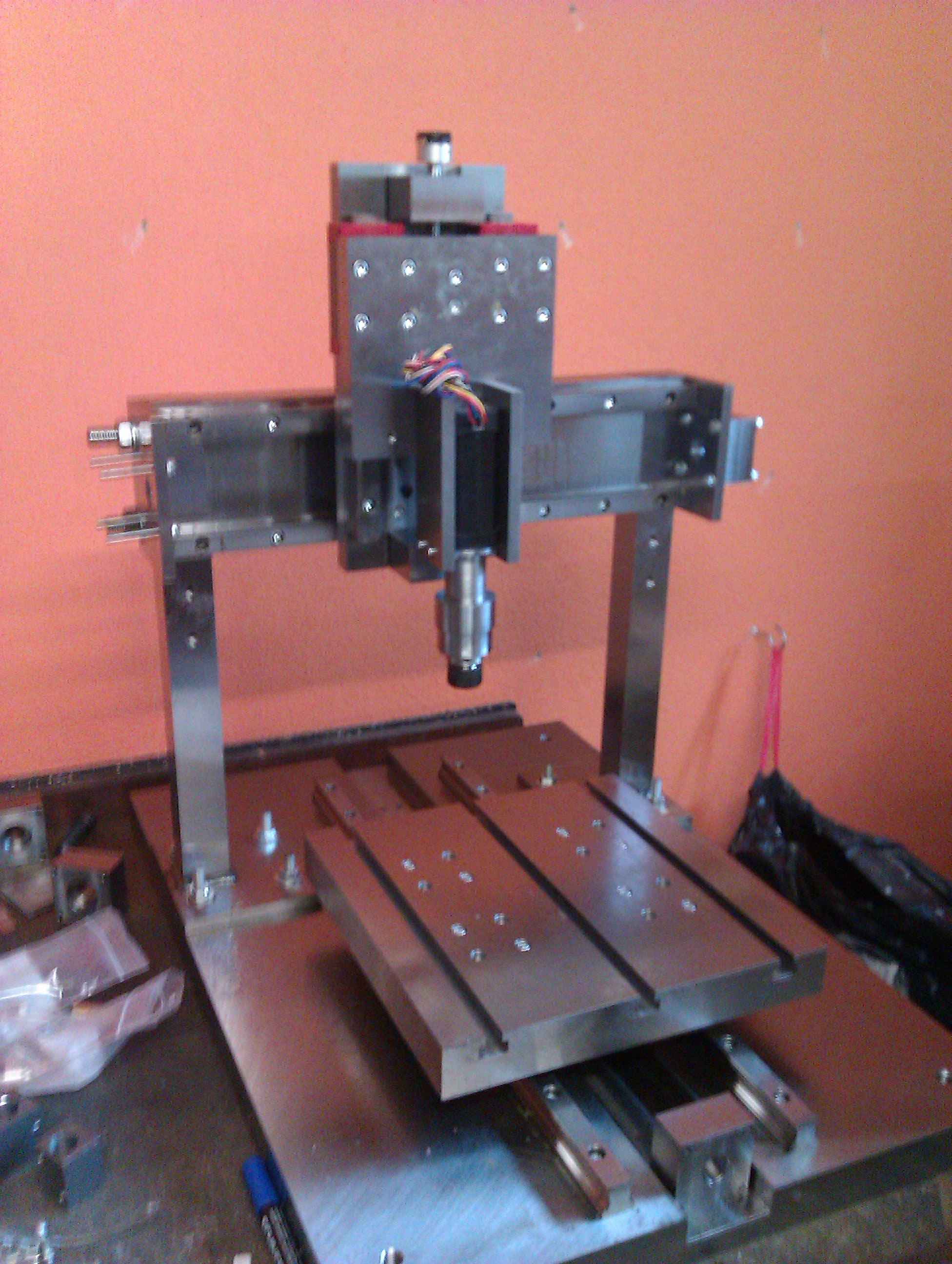

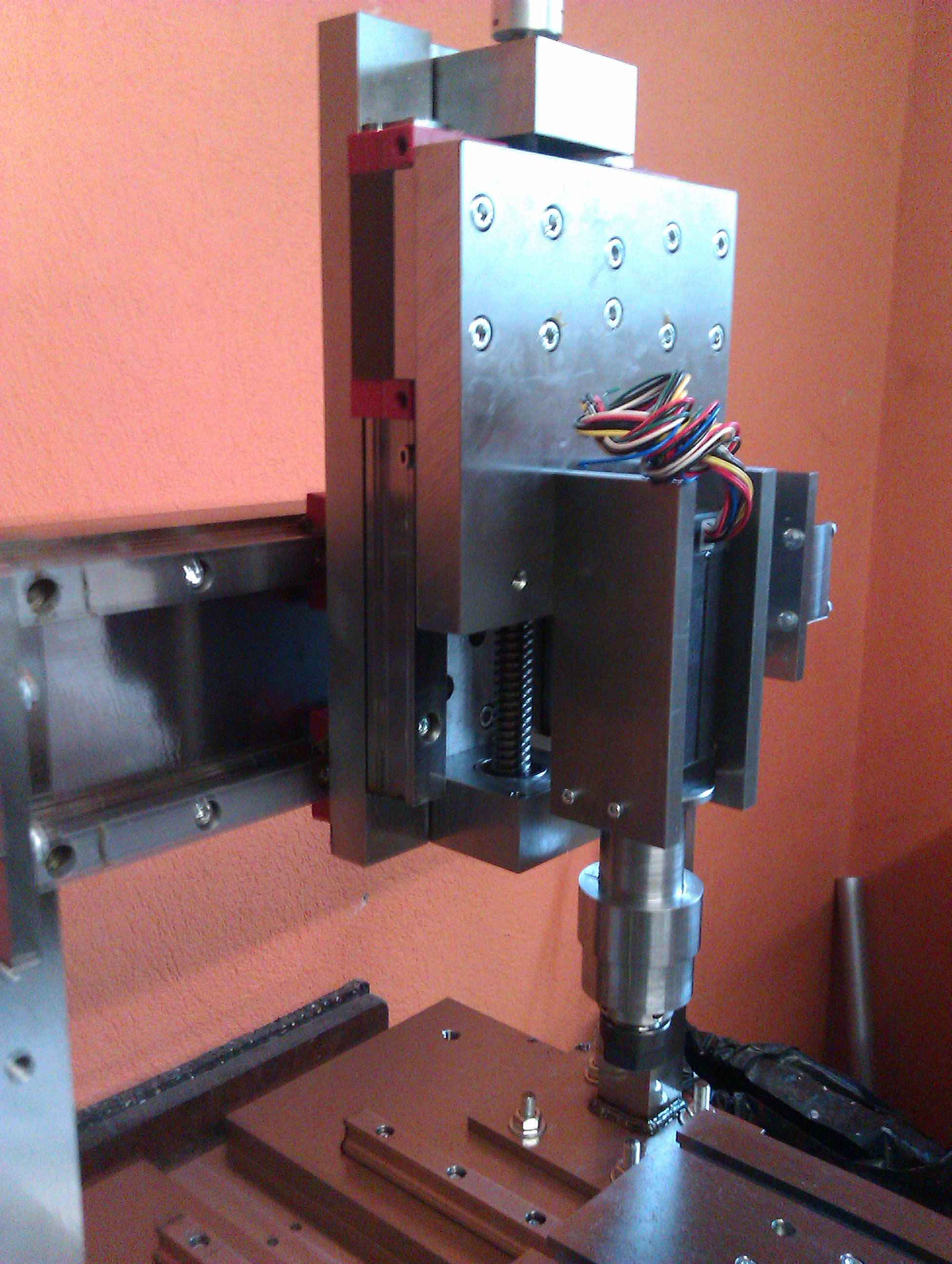

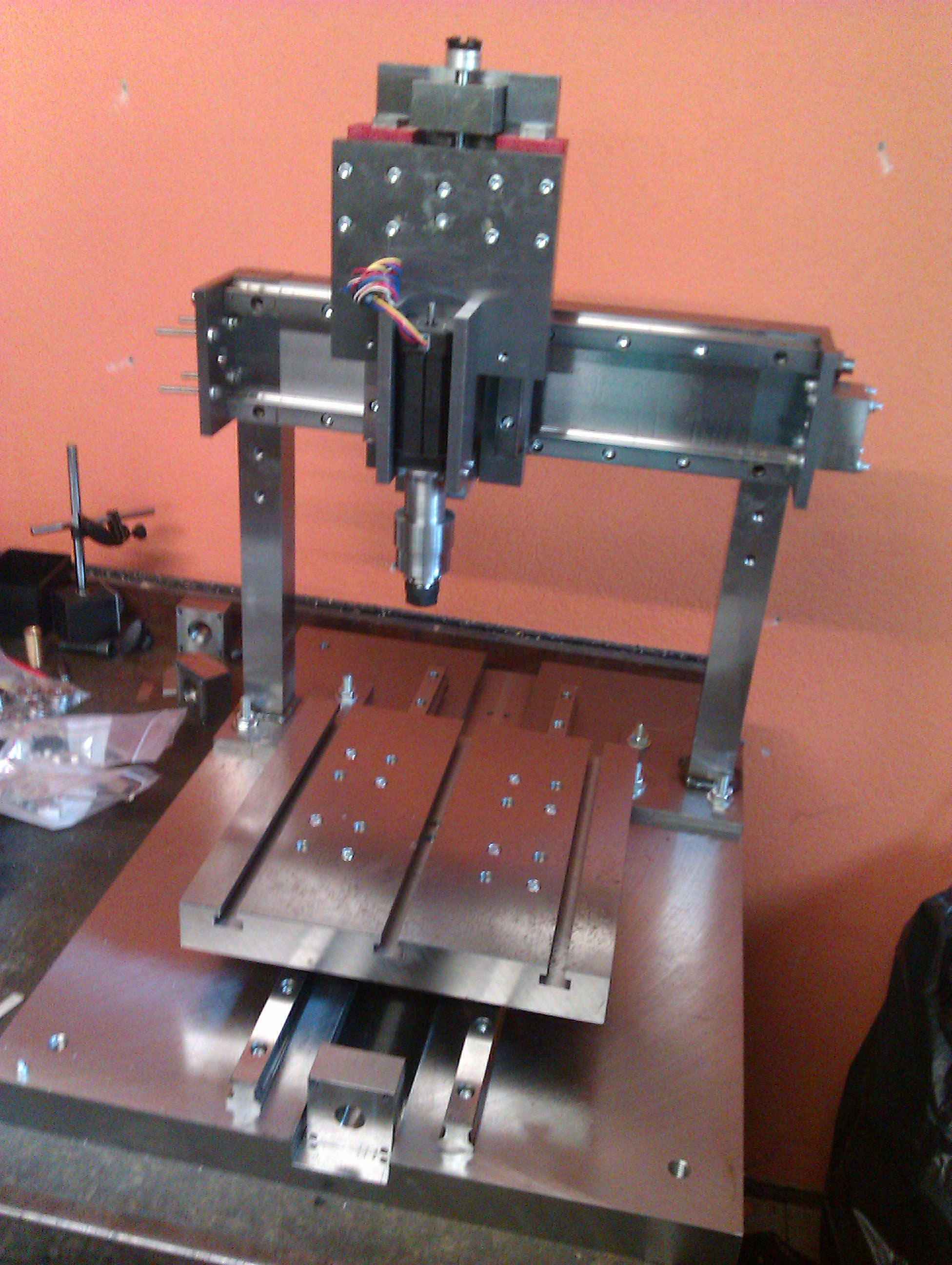

Ich habe zuhause eine CNC-Fräse stehen. Im moment wird sie mit einem
selbstgebauten l297-l298 Treiber betrieben. Die Spindel läuft mit einem
gekauften Brushless controller. Das Ganze wird dann vom PC aus mit EMC2
gesteuert. (Momentan hat es noch keinen Optokoppler oder uC).
Die Fräse läuft gut aber "verliert" Schritte selbst wenn ich den
Vorschub auf 17mm/min runterschraube und nur 1mm weiches Holz Fräse. Die
Mechanik ist sehr solide aus Stahl gebaut. Daran sollte es also nicht
liegen.

Hab noch ein paar Bilder gefunden, die sind allerdings etwas älter und
die Maschine ist noch nicht Komplett aufgebaut. Qualität ist schrecklich
aber ich poste sie trotzdem mal.
chrys

von MaWin (Gast)
Diese mickrigen senkrechten Pfosten vibrieren doch wie Sau.
Käsefräse, trotz Stahl.
Nicht ohne Grund haben professionelle Fräsen dort einen massiven
Gusskörper.
http://bild6.qimage.de/deckel-kopiefraesmaschine-foto-bild-58573276.jpg
von chrysator (Gast)
Diese mickrigen Pfosten sind (40mm x 40mm Stahl) Und die zwei Löcher mit
M10 Gewinde dienen dazu eine Querstrebe auf die Bodenplatte (700mm x
500mm x 40mm) anzubringen. Also solange ich kein Stahl oder ähnliches
Fräse (Die Maschine ist für Aluminium ausgelegt) wird diese Konstruktion
"garantiert" nicht vibrieren.
Klar sind Professionelle Fräsen stabiler gebaut, aber ist alles selbst
hergestellt (in 6 Wochen!). (Und ich kann nun mal weder Giessen noch
hatte ich Zeit jemanden zu finden der ein einzelstück für mich gegossen

chrysator schrieb:
Nimm ein Lineal und Klemme das an einer Tischkante ein. Jetzt regst du
es an, indem du eine Stoß an die äußere Spitze gibt. Schwingt ganz gut,
oder?
Hab kein 40mm x 40mm Lineal aus Stahl, zweitens ist Klemmen nicht gleich
Schweissen, drittens hat das Lineal das du beschreibst keine Abstützung.
Ok leute, sobald ich Zeit habe rechne ich mal die Mechanik nach für
meine Stützen. Poste das Ergebnis dann. Und Messe das Ganze mit der
Messuhr nach, aber die Vibration meiner Brücke ist echt ein kleines
Problem :)
Chrys

Betr. die "Pfosten" der Fräsmaschine...Schwingungen...
Du sagtest doch, daß Du Maschinenbau studierst...
dann rechne doch mal nach, was Deine "Konstruktion" wirklich aushält.
Dann kommt das Messen, ob die Rechnung plausibel war.
Und dann reden wir gerne cweiter
Viele Grüße
Herby
