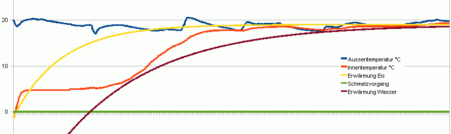

Im Anhang mal ein Diagramm mit eratenem R_th =26[W/K](der errechnete ist
2,5) was zumindest vernünftig aussieht:orange die gemessene Kurve (der
Sensor liegt wohl etwas entfernt, daher die 5°C Verschiebung beim
Schmelzprozess)

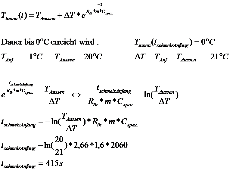

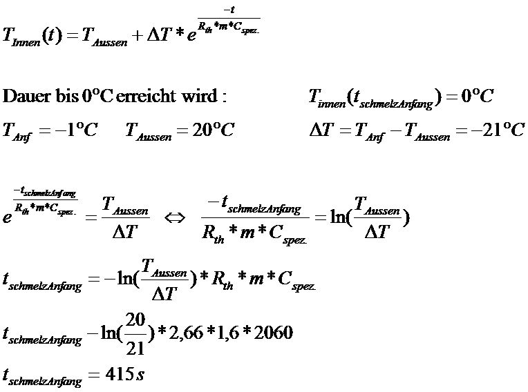

Mein Hauptproblem und evtl. Fehler ist vieleicht auch die Umstellung zur
Zeit:
Ich erhalte Zeiten -°1C ---> 0°C von wenigen Minuten
Den Rechenweg hab ich mal in der Grafik angehängt
Die theoretische Betrachtung war(ist):
erste Phase:Eis wird erwärmt bis genau 0°
danach schlagartig (natürlich nicht in RL)
zweite Phase:Energie wird nur zur Phasenumwandlung verwendet bis das Eis
komplett geschmolzen ist und schlagartig nur in der
dritten Phase:das Wasser erwärmt wird.

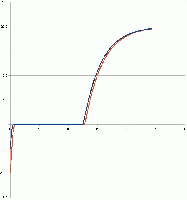

Ich hab mal für Interessierte eine Grafik für 1Kg über 25 Stunden
angehängt.
Trotz kleinerer Missverständ vielen Dank für die Bemühungen
