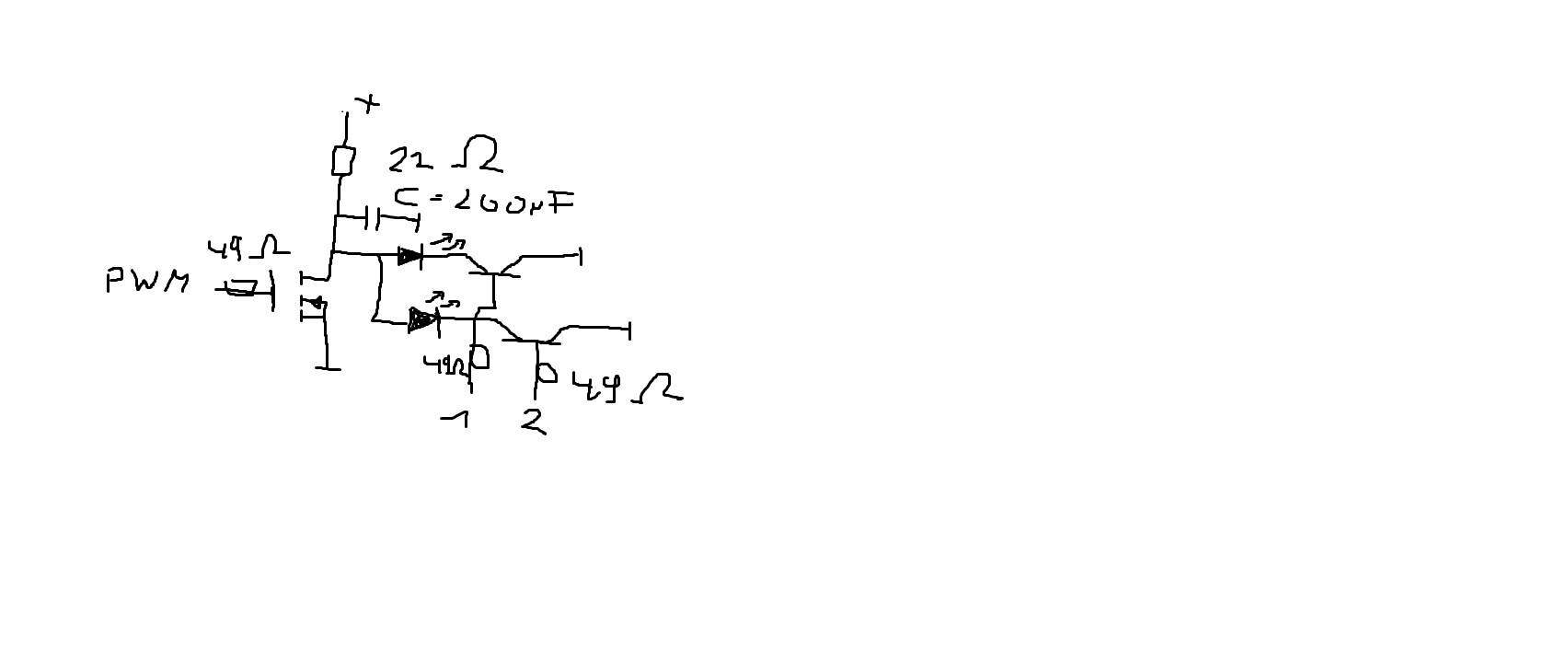

Hab ein kleines Problem mit meiner Schaltung vllt könnt ihr mir helfen.
PMW-Signal wird mit dem Atmega 8 erzeugt. Vorwiedermstand bei Fet(IRL
1404) ist ein 48 Ohm Widerstand. Die beiden Transistoren(MJE18004G)
werden mit den einzelnen Ports vom Atmega durchgeschalten. So sollte man
die LED's abwechselnd ansteuern können.
Am + oben hängen 9V und ein Tiefpass für die Glättung des PWM Signals,
um die LED's kontinuirlich dimmen zu können. Der Widerstand beträgt 22
Ohm für genügend Spannung.
LED: 250mA und 3,6V
Meine Schaltung funktioniert irgendwie nicht und ich habe keine
Ja, die Schaltung ist Murks ;).
1.Die Vorwiderstände den NPN-Transistoren sind zu klein.
(5V-0,6V)/49Ohm = ~90mA -> Das ist auf jeden Fall zuviel für den Atmega
2. Was soll den deines Erachtens der Tiefpass bringen?
3. Warum Hast du den Fet an die Stelle gemacht? Die LEDs werden einfach
nur überbrückt. Geht war zum Dimmen ist aber definitiv nicht elegant.
Gruß Matthias
#2687535
1. Schmeiss das RC-Glied raus, das bringt dir an der Stelle gar nichts.
2. Jede LED sollte ihren eigenen Vorwiderstand erhalten.
3. Kann dein 9V-Block soviel Strom liefern? (Beachte: Du Schliesst ihn
mit dem 22Ohm Widerstand quasi kurz)
Du musst den PWM-Signal mit den anderen beiden Signalen UND-verknüpfen.
Am besten machst du das gleich in deinem Controller.

Die Schaltung ist wie schon gesagt Murks
Die Frage ist:
Was willst du damit erreichen?
Wenn du beide Leds unabhängig dimmen willst, dann mach 2 Soft-PWMs, pro
Led eine.

ja der 9V-Block schaft soviel Strom...
möchte es nur mit einem pwm signal machen da ich ein zweites noch für
etwas anderes brauche...
Vielleicht könntet ihr mir ein Beispiel geben wie ich die Leds sonst
beschalten soll...
Man sollte zwei Leds abwechselnd dimmen können.

Du könntest die Schaltung dahingehend modifizieren, dass die PWM
symmetrisch schaltet, also 3 Zustände (+,-,0) besitzt. Dann die beiden
LEDs antiparallel, von mir aus auch mit RC-Gliedern. Die Spannung und
der Stromfluss müssen sp gesteuert werden, dass 50% jeweils für die
volle Helligkeit reichen.
