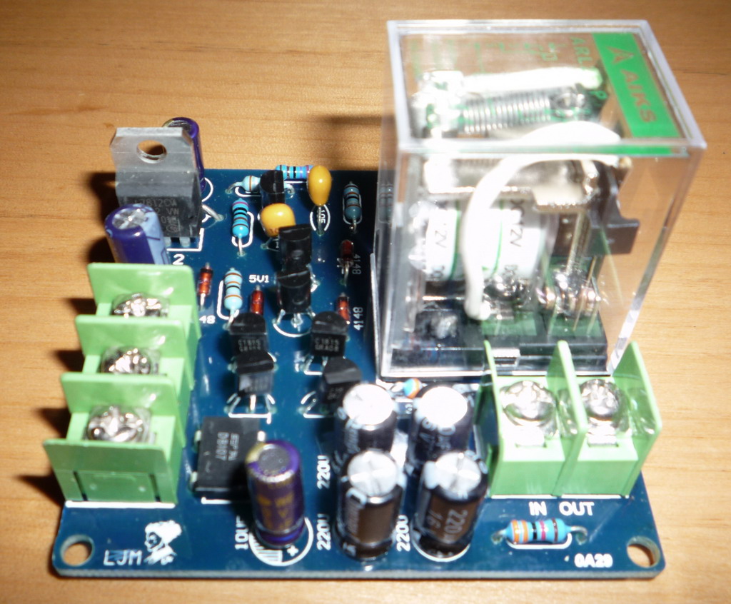

So....am Freitag kann ich meine bestellte Teile vom Zollamt holen Gleichrichtermodul LS Schutzschaltung und 2 Endstufenmodule Nach dem Vorschlag aus meinem "Wohnzimmerverstärker-Megathread" möchte ich die Sache Setp by Step angehen. Den alten Ringkerntrafo habe habe gegen 2 neuen bereits ausgetauscht. Der Schaltplan sieht also jetzt so aus.Trafowerte im Schaltplan Was sollte ich erstes messen, testen, bevor ich weiter mache, damit ich sicherstellen kann, daß das Netzteil in Ordnung ist ? Lastwiderstände ( habe bereits auf einen grossen Kühlkörper vorbereitet ! ) 10 Stück 40 Ohm 10W typen welche ich beliebig zusammenschalten kann. Siehe Bild Die anderen Module habe ich bereits fertig.

Ich habe "nur" eine kleine Attiny Steuerung dran, wo 2 relais steuert.Netz und LS. Mit einem Taster das System ein und ausschalten, aber das ist jetzt nicht die Frage Dies habe ich auch : http://www.ebay.de/itm/2-Channel-Speaker-Protection-Stereo-With-LED-DIY-Kit-Board-D-1-/250975407757 Wieviel "AC" sollte am Ausgang messbar sein ? Wiviel darf die Ausgangsspannung einbrechen ?

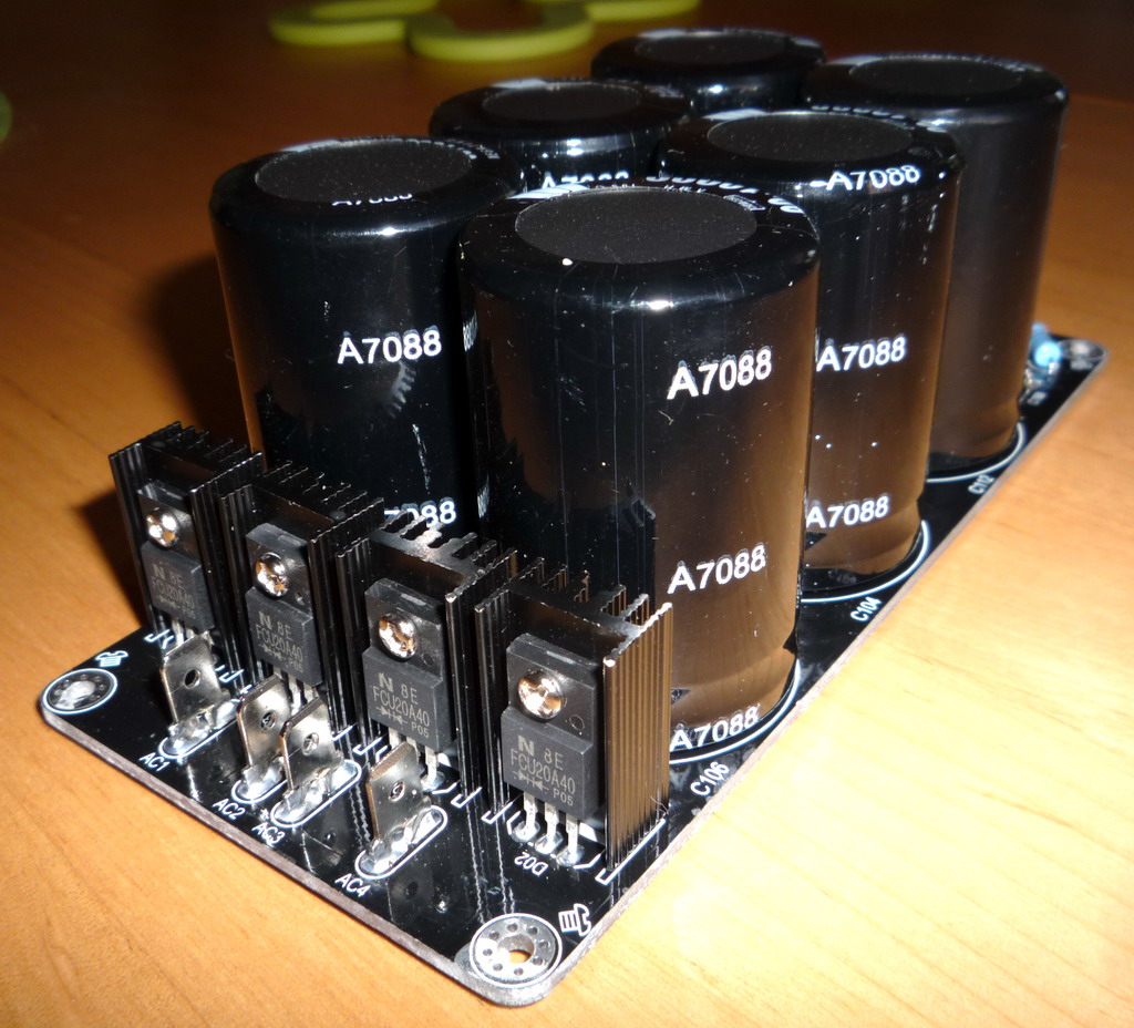

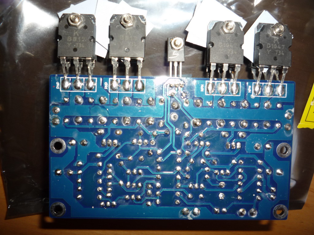

So heute habe ich meine bestellte Module vom Zollamt geholt. Verpackung war sehr ordentlich, alles in ESD Folien, und noch eine Tüte extra Montage Material. Die Prints sind echt ordentlich verlötet kann ich nicht meckern.. Nun wäre ich froh von Euch noch einige Tipps zu bekommen zwecks Zusammenbau. Als erstes werde ich die Kondensatorplatine in Betriebnehmen.

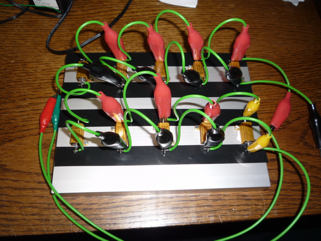

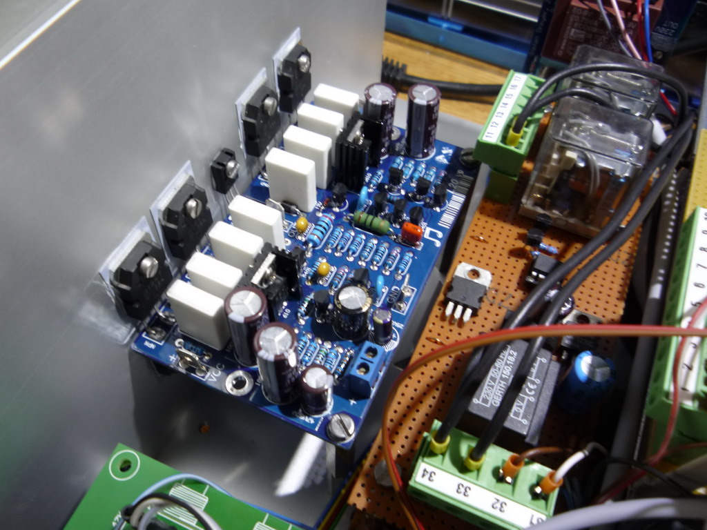

Oh...Hallo MaWin... So habe gerade die Platine mechanisch "implantiert". Ich habe folgendes gemessen : Der Trafo macht laut spez. im Leerlauf 36V Ac also ca 50V DC Gemessen habe ich 49,5V Unter einem Last vom 35 ohm habe ich einen Strom gemessen vom 1,3A und die Spannung 45,9 V Würde passen, weil der Trafo bring unter Last 33V AC ca 46V DC Die Lastwiderstände werden bisschen warm, grosse Alukühlkörper dran. Die Gleichrichterdioden auf der Platine auch mit Kühlkörper werden nicht mal Handwand.
#2690275
> Die Lastwiderstände werden bisschen warm, grosse Alukühlkörper dran. Ich seh da keinen Kühlkörper > Die Gleichrichterdioden auf der Platine auch mit Kühlkörper > werden nicht mal Handwand. Sicher. Im Leerlauf.
MaWin schrieb: > Sicher. Im Leerlauf. Nee habe unter Last geguckt...Naja wobei 1,3A ist ja nicht die Welt. Werde ich mal mit 3A oder so messen...dann oszi dran AC schauen.

Klaus: ich werde morgen erstmal die Endstufen sauber auf die Kühlkörper mmontieren. Den Eingang schlisse ich direkt gegen GND, lege ich dann die beiden Versorgungsspannungen an. Den Ausgang lasse ich mal offen, messe mit dem Oszi was am Ausgang "herrscht"... Wenn alles ruhig ist schliesse ich einen ohmsche Last von 8 ohm an... gucken....
Thomas der Bastler schrieb: > Den Eingang schlisse ich direkt gegen GND Neee.. ich sagte doch etwas von 1kOhm oder ? Löte doch den 1kOhm direkt an.. dann kann nix mehr passieren. Dann hast du einen Eingangswiderstand von 1 Kohm und ein offener Eingang beisst keinen mehr. ggf. muss man halt die Vorstufen noch anpassen. Das ist aber nicht das grosse Problem. Gruss k. P.s. ich habe seinerzeit mal bei DENON Electronics gearbeitet und auch dicke fette Endstufen repariert. Daher weiss ich, wie man sich fühlt wenn einem das Ding unter den Händen zerqualmt. Das Ideal war ein Regeltrenntrafo und vor allem die Messungen aus Sicht des Lautsprecherausganges.
Danke , werde machen
Schau erst mal ob die Endstufenmodule nicht schon derartige Pull-Down Widerstände am Eingang haben. Das ist in aller Regel der Fall. Aber so niedrig wie 1kOhm müssen sie auch nicht sein.

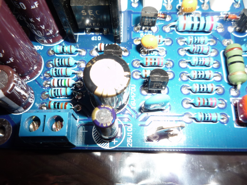

Ich warte noch bis evtl. heute die Pläne gesendet werden. Der Typ wollte keine Dokumente ( vielleicht wegen Zoll oder so ) im Paket mitschicken. Ich sehe am Eingang ist ein 100K gegen Masse. Sternförmige Massführung, sieht man gut. Diese Module werden zu tausende Produziert.
Kurze Frage wegen Montage. Wenn ich die Transistoren auf dem Kühlkörper montiere, habe bisher Glimmerscheiben verwendet, habe immer zusätzlich noch Wärmeleitpaste verwendet. Muss ich bei der mitgelieferten "Gummidinge" auch was dranschmieren ? Ist es empfehlenswert die Transistoren von der Platine abzulöten und mit Litzen mit der Platine zu Verbinden ? Hintergrund zu meiner Frage: Normaleweise hat man gedacht, daß die Platine waagerecht zum Kühlkörper steht.Dadaurch daß der Kühlkörper recht gross ist würde ich gerne mit Kunstoff Abstandbolzen die Platine mit auf dem Kühlkörper schrauben und die Transistoren welche auf dem Kühlkörper geschraubt sind mit Litze mit der Platine verbinden.
#2690918
Thomas der Bastler schrieb: > Muss ich bei der mitgelieferten "Gummidinge" auch was > dranschmieren ? Ein bisschen (ganz dezent, nur gaaanz wenig) wäre sicher vorteilhaft. Thomas der Bastler schrieb: > Ist es empfehlenswert die Transistoren von der Platine abzulöten und > mit Litzen mit der Platine zu Verbinden ? Kurze Leitungen, außreichend Querschnitt und mit Schrumpfschäuchen geht das!

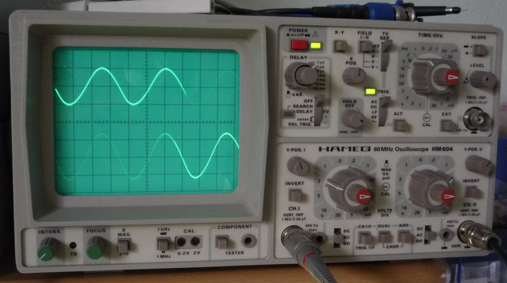

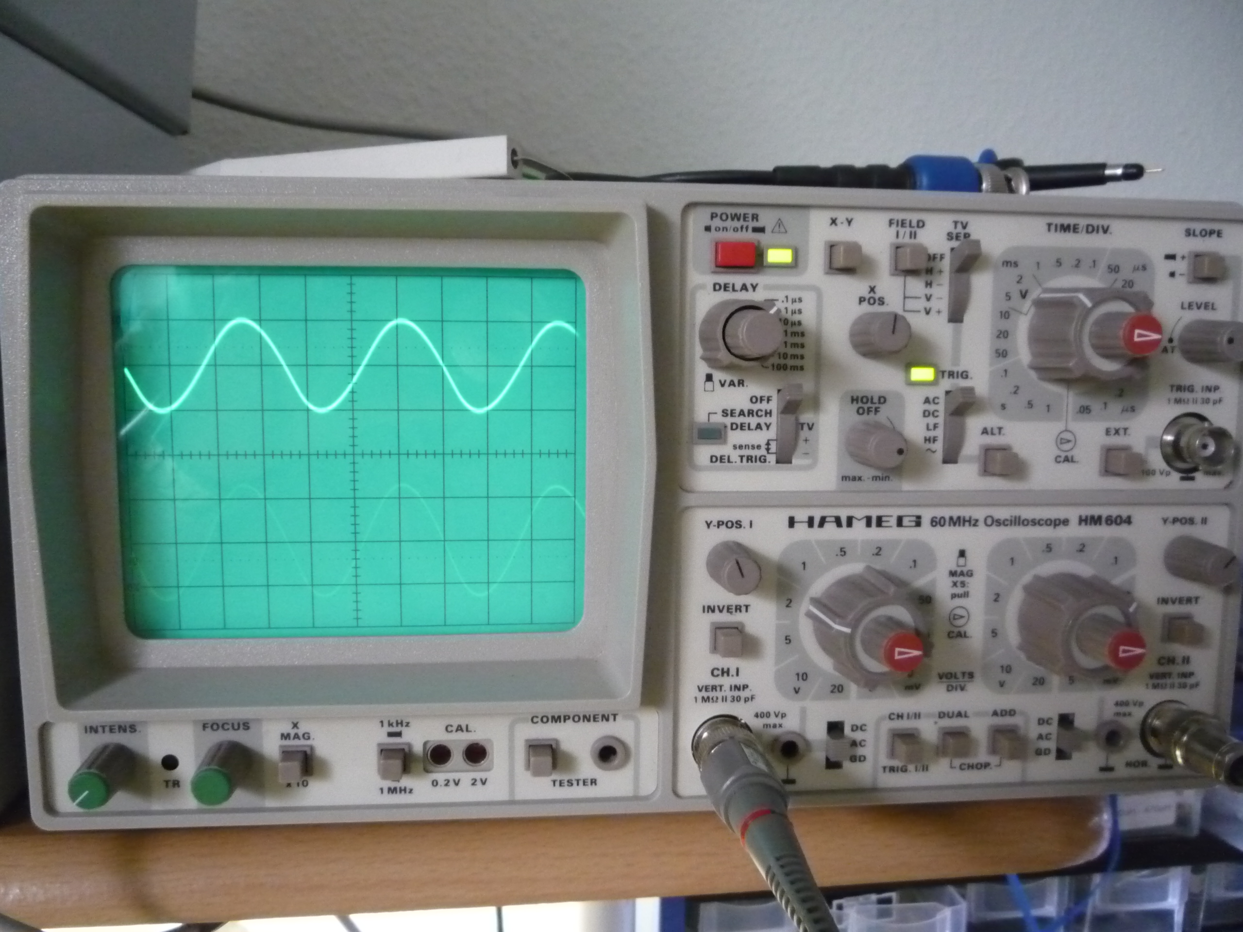

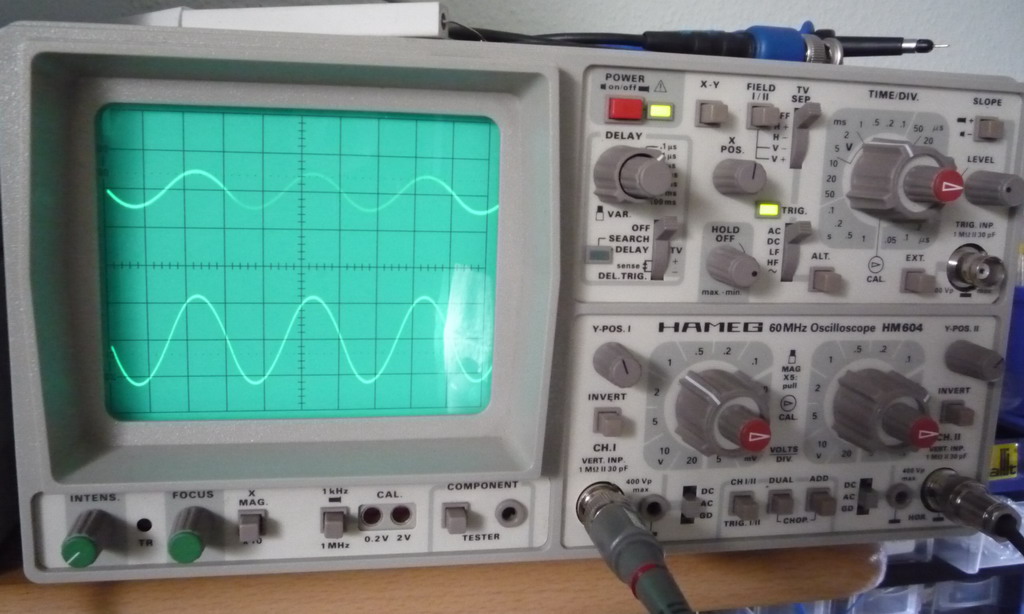

So habe folgendes gemessen am Netzteil. Der Oszi ( Strahl ist OK, schien die Sonne direkt auf dem Schirm, deshalb ist links der Strahl heller ! ) Das Netzteil wurde mit ca 1,5A ohmsches belastet.Ein gewisse AC Anteil ist vorhanden. Frage ist es noch OK ? Ohne Last als im Leerlauf ist sehr sehr gering. Die Transistoren muss ich nich ablöten es gibt doch Platz für die Befestigung
#2690949
Thomas der Bastler schrieb: > Wie kurz ? nicht grad rund ums gehäuse, aber 10-25cm sind sicherlich okay Thomas der Bastler schrieb: > Frage ist es noch OK ? Das ist ok
#2690961
Das ist halt so, ohne Regelung, nur mit Elkos am Gleichrichter.

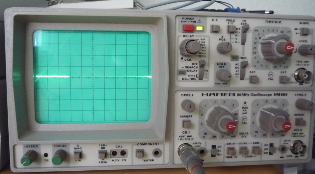

So habe mal eingeschaltet.... Am Ausgang ohne Ansteuerung und Last war mit dem oszi "fast" nichts messbar..sagen wir mal so. ( AC und DC ) Am Eingang ist ein 10 K Widerstand dran, weil mein Sinusgenerator hat nichts mehr rausgebracht bei 1K . Naja das Teil ist suboptimal, muss ich mal was neues später besteln. Hier die Bilder. Das obere Signal - 0.1V/Div ist am Eingang Das untere direkt am Ausgang ohne Last Versorgung ist +/- 48,2 V was wäre der nächster Step `?
Falsches Bild upgeloaded
Beindruckend.... hätte ich nicht gedacht...erstmal habe ich 8 Ohm als Last genommen, sah gut aus, und jetzt habe ich meinem Test LS dran. Der Ton war schon mehr als Wohnzimmerlautstärke..hätte nicht gedacht. Ich habe ca 10 min laufen lassen... Der Oszi is direkt am LS dran, ich habe mehr Ausgangsspannung erwartet...wenn ich das Eingangssignal bisschen höher drehe , dann wird es schon mächtig laut !..habe noch den Frequenz rauf und runtergedreht.."momentan" sieht es nicht schlecht aus...naja habe doch vielleicht bisschen glück...

Also ersmal super Danke an alle !!! Ja ich habe die Endtransistoren auch so gelassen wie die sind. Bloss nach dem Biegen habe ich extre nachgelötet. Ich habe mal den Verstärker mit Hardrock halbe Stunde gefüttert. PGA -35 db..mächtig viel Dampf !! Super Klang finde ich trotz uralte Pinoeer Test LS dran.. Wenn ich auf Mute schalte ist wirklich toten Stille, es freut mich..keine Rückkupplung oder sonstiges, hier nochmal herlzlichen Dank auch an OldPapa wegen seiner Massehinweise - Lektionen. Als nächstes, morgen werde ich die 2. Endstufe montieren. ( ich lege grosse Wert an sauberes schaffen ) Die beiden neu eingebaute ( selbstgewickelte ist jetzt für ein Netzteil verplant ) laufen auch super leise. Der Ausgangsspannung vom "Leise bis Laut" bricht nur um 0.1 bis 0.2 V ein. Also konstante + / - 48.8 V Die Idee mit dem Trimmpoti hört sich gut an, aber möchte wenn alles soweit läuft später auf das Thema zurückkommen ! Ich habe schon etwas gebaut, was auch sehr gut funzt, was das Ein und Ausschaltung anbelangt, aber dazu komme ich dann auch später ! möchte diesen Thread auch nicht unnötig "belasten".. Also nochmal super Danke an AAAAAAAAALLLLLLLLLLLLLLLLEEEEEEEEEE PS Es wird sowieso etwas dauer bis alles fertig ist. die Front und Rückplatten muss ich noch zeichen und lasern lassen. Macht der Zulieferer unsere Firma..smile..
Mich würde trotzem unheimlich interessieren was der Zusatz 1K oder jetzt 10K Widerstand auf sich hat ..
Simon K. schrieb: > Klaus De lisson schrieb: >> und die werksmässigen 100k sind halt supergefährlich. > Wieso zur Hölle sind die supergefährlich? weil 100k zu hochomig sind. Da brauchst nur nen trockenen Finger dranhalten und der Bass fliegt aus seinem Gehäse heraus. Ich hatte seinerzeit insgesamt 8 mal 200 watt Einzelplatinen in einem Glasgeäuse. Da waren 100k schon die nicht beherschbare Kernschmelze und daher recht teuer. mit 10k mag es akzeptabel sein. Mit etwa 1k war es dann gut. Die Vorstufe habe ich halt so modifiziert, dass diese den 1k auch treiben kann. NE5534 z.b. Zumindest konnte danach der Kühlschrank aus der Küche meinen Speaker nicht mehr zum Auswandern anregen. Simon K. schrieb: >> Deine Ideen mit dem Verlängern der Anschlüsse der Endtransistoren >> würde iich zunächst mal verwerfen, das es ein neues Risiko bedeutet. > Dito. > >> jemand schrieb hier bezüglich der Verlängerung: >> "nicht grad rund ums gehäuse, aber 10-25cm sind sicherlich okay" >> >> das ist natürlich Kokolores und ich hoffe er meinte mm statt cm. > Dito! Danke und Dito Simon K. schrieb: > Ich würds mir zwei mal überlegen, bevor er jetzt wieder anfängt an den > Dingern da Hand anzulegen. > >> Wenn du die Schaltpläne deiner Endstufe hast können wir nochmal drüber >> reden. > Sowieso, vorher würde ich da auch nichts machen. Da gehe ich auch vollkommen konform. Sonst wird er der beste Kunde für Ersatzteile. Ich wollte also keinen zu Unsinn animieren. Hauptsache es tu nun gut und man kann den Sound geniessen. Gruss Klaus
