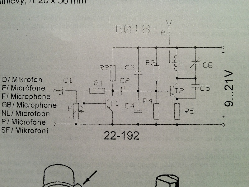

Ich habe mir diesen Bausatz geholt,
http://www.pollin.de/shop/dt/ODg4OTgxOTk-/Bausaetze_Module/Bausaetze/Bausatz_UKW_Oszillator_B018.html
, eine Funkamateur Lizenz besteht auch.
Nun meine Frage. Vorgesehen ist ein kleines Mikrofon am Eingang. Kann
ich dort auch ein Gerät mit Kopfhörerausgang anschliessen?
Zwei bedenken. Die Masse des Bausteins ( unter dem eingang (IN)) bekommt
eine Positive Spannung aus der Batterie. Wenn ich dort nun die Masse des
MP3 Players anschliesse, gibt es da nicht Probleme?
Der Kopfhörerausgang hat ja schon einen ziemlich hohen Pegel, daher
sollte man vor den Eingang noch einen Widerstand vor schalten. Welchen
Wert sollte dieser haben?
Schaltplan ist angehängt.
Nein, solange die Spannungsquelle des MP3-Players und die des Senders
unabhängig (bis auf die Masse/+Pol-Verbindung getrennt) sind.
Dann würde ich T1,R1 und R2 weglassen und den Potischleifer an C2
anschließen. Wegen der Basis von T1 am Poti würde die Schaltung eh nicht
gut funktionieren.
Wirklich??
Ich glaub nicht, denn dann hättest du "Amateurfunklizenz" geschrieben!
Und auch als Funkamateur darf man diesen Sender nicht auf den Frequenzen
betreiben, für die er offensichtlich vorgesehen ist!
