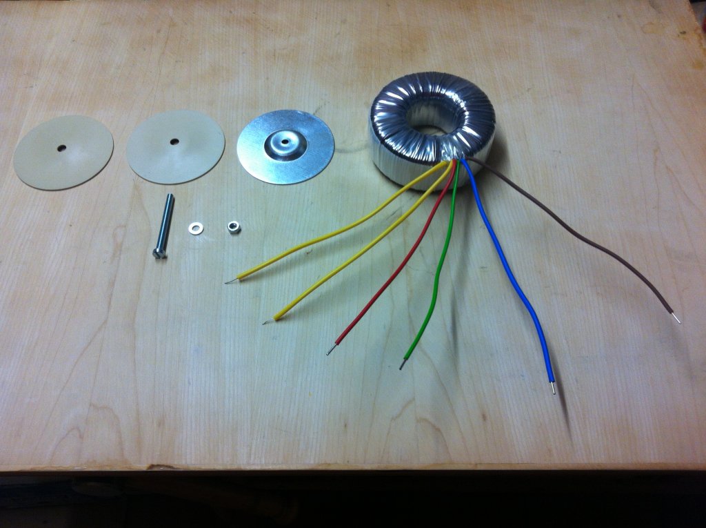

Hab vor 3 Jahren aus Zeitmangel CNC-Projekt nicht geführt.
Jetzt kann ich loslegen, aber leider vergessen wie ich ein Ringkerntrafo
anschließen soll.
Die gelbe Kabeln sind für 230 V Netz gedacht? Es hat dünne Drähte, die
anderen sind dick.
Soll ich mit Lüsterklemmen verwenden oder ist das nicht sicher?
Wie befestige ich die Ringkerntrafo? Es hat zwei Gummis, eine
Metallscheibe, Unterlegscheibe und Zylinderschraube.
>anderen sind dick.
Die dünnen sind für 230V.
Kann man machen.

Naja, es gibt ja zumindest eine "Falle" bei RKTs, das man die Schraube
keinesfalls oben und unten mit dem Gehäuse verbinden darf. :-)

Hat übrigens einmal bei einer Messung des Schutzleiterwiderstands zu
sehr netten Effekten geführt: Meßstrippe wurde an die
Befestigungsschraube des Trafos gehalten, weil der einzig leicht
erreichbarer und auch wichtige Meßpunkt. Anderer Pol war PE vom Kabel.
Und plötzlich hat das System zum Arbeiten angefangen.... Linux ist
hochgefahren und hat sich piepsend gemeldet.
Ursache: der Stepdown wird aus 24V DC versorgt, startet aber schon bei
8V. Durch den AC-Meßstrom von nominal 20A wurden ca. 10V an den Elkos
erreicht und... schwups gings los. Hat meinem Meßtechniker ein paar
ratlose Minuten beschert :-)

Schau am Typenschild nach.
Der Primäre Anschluss ist der 230 Volt Eingang.
Der Sekundäre Anschluss ist der Ausgang.
Brauchst du Gleichstrom (DC) ? Gleichrichter nicht vergessen. Kannst
z.B. aus einer defekten Energiesparlampe raus holen. (Leistung beachten)

Ein vorsichtiger Mensch schließt einen unbekannten Trafo in reihe zu
einer Glühbirne an. Dann misst er die Spannungen an den Wicklungen.
Wenn die Nennspannung einer der Wicklungen bekannt ist, kann er dann die
Spannungen für die andren Wicklungen aus den Messwerten per Dreisatz
berechnen.
