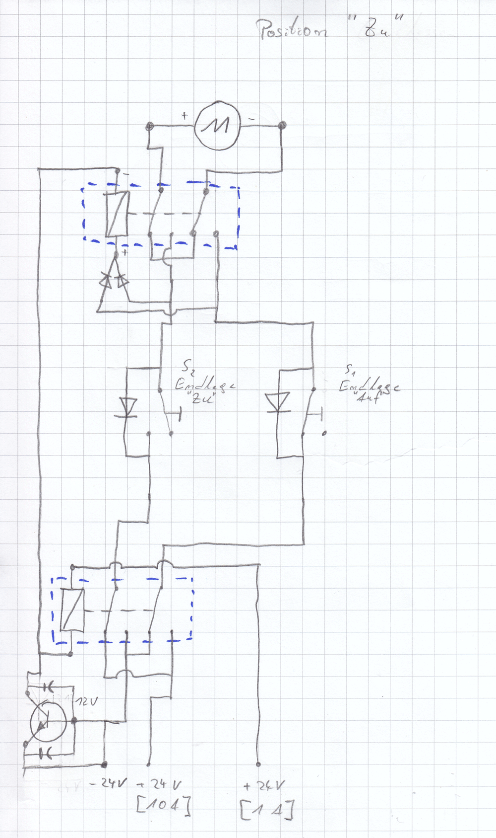

Ok, ich beschreibe mal besser das Problem:
Ich habe einen Stellantrieb, der von einem Motor 24V 7A angetrieben wird
und eine Abtriebstwelle 90° drehen soll. Normalerweise wurde die
Steuerung für die Endanschläge (Auf, Zu) mit Mikroschaltern realisiert,
welche durch Nocken auf der Abtriebswelle gedrückt wurden.
Jetzt möchte ich die Steuerung mit einem Potentiometer auf der
Abtriebswelle und zwei Potentiometer zum Einstellen der jeweiligen
Endlagen verwenden. Relais möchte ich auch nicht verwenden, da ich schon
zwei verbaut habe, von denen eins zum Bremsen und ein anderes für den
Richtungssin ist.

OP (Firma: UNI) #2694206
danke für die Beiträge. Ich habe nach einem Window-Discriminator gesucht
und auch einen gefunden (TCA 965 B), den es jedoch nicht mehr gibt. Da
ich ja nur ein Signal brächte, sobald ich innerhalb des Bereiches bin,
kann ich ja auch zwei Comparatoren (LM2903) nehmen und die Ausgänge mit
einem NOR-Gatter anwenden. Anbei der Schaltplan, aus den Beispielen des
Herstellers, bei dem ich die "Lamp" durch einen geeigneten MOSFET
tausche. Kann mir da vielleicht jemand einen Tipp geben, bei meinen
maximalen 10A bei 24V. Gibt es eigentlich auch NOR-Gatter mit nur einem
oder zwei in einem IC (DIP8). Ich finde nur 4-Fach IC's bei (DIP14)
Conrad.
