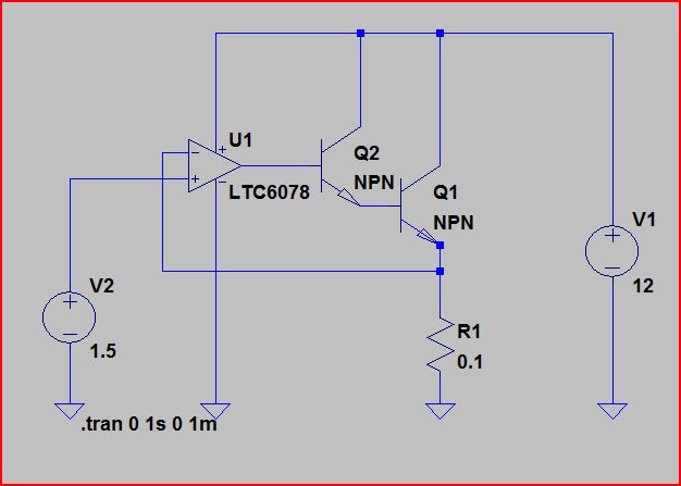

Hi Leute!
Ich muss mal kurz ne Konstantspannungsquelle für ca. 3A basteln, habe
aber keinen PNP-Transistor hier rumfliegen.
Spricht was gegen die gezeigte Schaltung? In der Simulation funktioniert
es ja einwandfrei. Von der Verlustleistung jetzt mal abgesehen, geht nur
ums Prinzip.
Aber wo wir grad dabei sind: Wieso sind Spannungsregler denn i.d.R.
intern mit einem PNP aufgebaut? Wird ja nen Grund haben.
Gruß, Frank
Nicht, wenn du die Last potentialfrei anschliessen kannst. Wenn die Last
mit einer Seite an Masse hängen muss, dann ginge die Schaltung so nicht.
Zeichne doch mal die Last mit ein...

Du hast bei einer linearen Regelung auch mit einem PNP-Transistor die
selbe Verlustleistung. Das liegt am Prinzip.

Die Last ist der Widerstand.

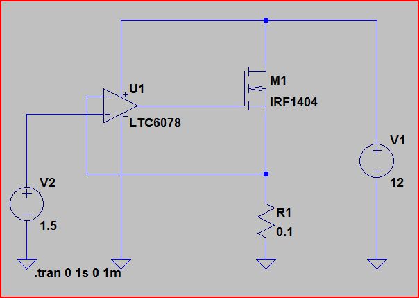

Also was mir ja noch einleuchtet, ist, dass wenn ich letztere Variante
nehmen würde und bei einem nFet jetzt eine Spannung von z.B. 9V regeln
wollen würde, ich hier mit der Gate-Spannung auf dem Schlauch stehen
würde.
Da passt alles, ich hatte gemeint, du willst eine Stromquelle basteln...
Frank schrieb:
> ich hier mit der Gate-Spannung auf dem Schlauch stehen würde.
Ein FET mit einer Ugsth von 2V könnte das noch, wenn du einen R2R OP
verwendest, der tatsächlich an die Versorgung hochkommt.
Und jetzt hast du schon das Hauptargument für den üblicherweise
verwendeten PNP-Transistor gefunden: auf Masse ziehen kannst du die
Basis immer...
> würde.
Dann nimm halt einen pFet und vertausche die OPV-Eingänge dann hast du
fast die volle Betriebsspannung am Ausgang zur Verfügung. Und sieh zu,
dass die Schaltung dynamisch stabil ist.
Wer sagt denn, daß sie das sind?
Schon "Spannungsregler" allein ist ein weites Feld. Beschränken wir uns
mal auf lineare Längsregler, dann gibt es immer noch 2 unterschiedliche
Topologien. Betrachten wir den Spannungsregler als Blackbox mit 2
Eingangs- und 2 Ausgangsklemmen:
      Positiv-Regler                     Negativ-Regler
  +    o--Regel--o   +               +    o---------o   +
 Uin   :  Glied  :  Uout            Uin   :  Regel  :  Uout
  -    o---------o   -               -    o--Glied--o   -
Du beziehst dich anscheinend auf den Positiv-Regler. Schauen wir uns
gleich mal deine Schaltung an. Über dem Regelglied muß für die sichere
Funktion der Schaltung eine Mindestspannung (Differenz Uin-Uout)
anliegen. In deiner Schaltung ist das zum einen die Sättigungsspannung
der OPV-Ausgangsstufe und zum anderen die Summe der Basis-Emitter-
Spannungen der Regeltransistoren. So kommt man typisch auf ca. 3V.
Kommt dir der Wert irgendwie bekannt vor?
Gleichzeitig verheizt so ein Regler gerade die Differenz aus Uin und
Uout, multipliziert mit dem Laststrom. Deine Schaltung verheizt bei 3A
also mindestens 9W.
Weiter: eine typische Spannungsversorgung besteht aus Trafo, Gleich-
richter, Lade-Elko und dahinter dem Spannungsregler. Die Spannung am
Lade-Elko pulsiert mit einem 100Hz Sägezahn (ca.). Für korrekte Funktion
darf der untere Spannungswert des Sägezahns nicht niedriger werden als
Uout + besagte 3V.
Nehmen wir an, wir können den Trafo passend wickeln (lassen). Dann ist
die mittlere Spannung über dem Spannungsregler aber nicht mehr 3V,
sondern ca. 3V + Uripple/2. Mit 2V Ripple verheizt du dann schon 12W.
Wenn man besser werden will, muß man offensichtlich die Mindestspannung
über dem Regelglied verringern und kommt so zu einem Low-Drop-
Spannungsregler. Für einen Positivregler bietet es sich dann an, einen
pnp-Regeltransistor zu verwenden. Dessen Basisstrom kommt von der
GND-Seite. Der Mindestbedarf vom 3V fällt dan zwischen Uin und GND an
und ist i.d.R. problemlos zu gewährleisten.
Worauf ich aber noch hinaus will: für Negativregler kehrt sich das ganze
um: aus npn wird pnp und umgekehrt. Deswegen ist es Unsinn zu sagen,
Spannungsregler würden prinzipiell mit einen pnp-Transistor gebaut.
Aber weil es im Leben nichts umsonst gibt, haben Low-Drop-Regler dafür
wieder andere Probleme. Mit der Regelstabilität nämlich. Darüber reden
wir aber ein anderes Mal.
Was eigentlich jetzt?
Konstantstrom oder Konstantspannung?
Wie du die Schaltung gezeichnet hast fließen da nämlich 15A!

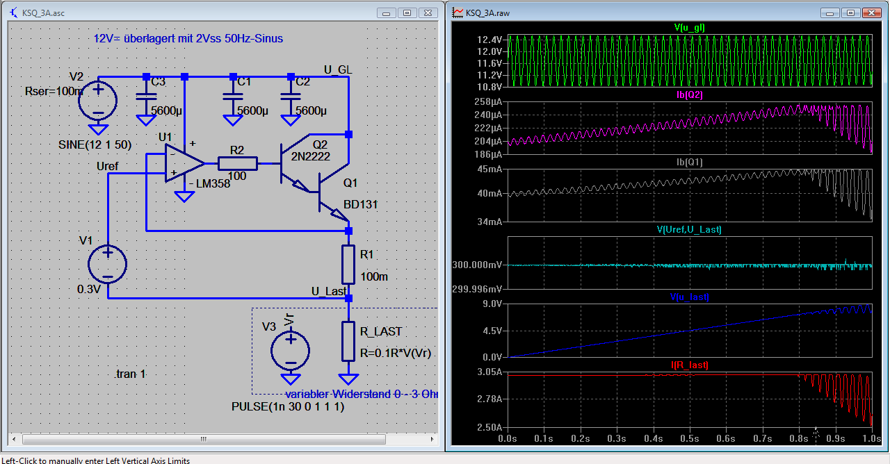

Hallo
wäre das im Prinzip eine  "einfache" KSQ 3A "auf die Schnelle"? Die
Feinheiten Siebung, Unterdrückung Schwingneigung usw fehlen noch.
Bei 12V Versorgungsspannung werden 3A an bis zu knapp 3 Ohm (max. ULast
ca. 7-8V möglich.
Das ASC-File für LTSpice hänge ich mal zum weitertesten an.
mfg Ottmar
