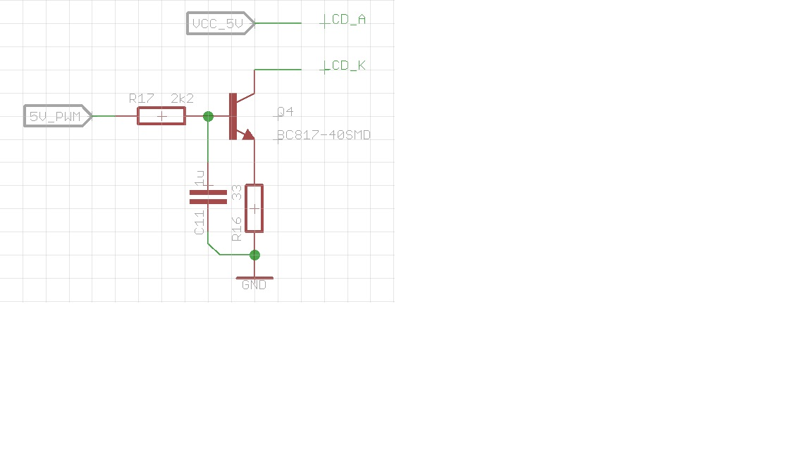

Moin!
Könnte einer von euch mir erklären, was der Kondensator C11 bewirkt?
Ausserdem: ist der Widerstand R16 wirklich nötigt ?
Die Schaltung wurde benutzt, um die Hintergrundbeleuchtung der LCD
(Standard-LCD 20 Zeichen x 4 Zeilen) zu regulieren.
Der Widerstand R16 begrenzt den Strom, der durch den Transistor Q4
fliesst.
Da es aber schliesslich um die Regulierung der Hintergrundbeleuchtung
der LCD geht, braucht man dieser Widerstand nicht unbedingt oder?.
In der LCD-Modul gibt's bestimmt hierfür schon einen
Strombegrenzungs-widerstand. Ich vermute mal! sonst wäre es sehr
schlecht für den LCD-Macher!)
Wäre es nicht möglich, statt die obengenannte Schaltung einfach einen
Digitaltransistor zu benutzen? Ich sage mal: BCR108.
Danke im Voraus!
Die Frequenz des PWM-Signals ist in der ms-Bereich.
Durch den Emitterwiderstand (R16) wird das Ganze zu einer einfachen
Konstantstromquelle.
Die Zeitkonstante von R17 C11 bestimmt den Rippel.
Wenn du R16 weglässt kann das ggf. das was da dranhängt abrauchen.
Wenn du einen! Widerstand sparen willst dann probiere es aus.
Macht aus dem PWM Getoggel eine Art Gleichspannung.
Ja, weil dadurch eine Art Stromquelle gebildet wird.
R17 und C11 bilden einen Tiefpass um aus der PWM eine Gleichspannung zu
machen. Der Transistor und R16 bilden eine Spannungsgesteuerte
Stromquelle.
Die aus der PWM erzeugte Spannung wird dadurch in einen Strom
umgewandelt.
Das hier immer mit Widerstaenden gegeizt werden muss. So teuer sind
die ja nun auch wieder nicht.

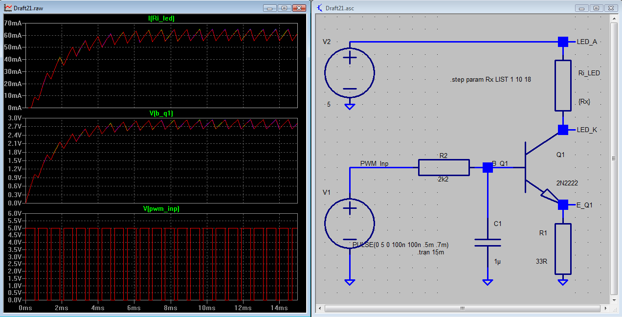

Hallo Phuong Nguyen,
...ein kurzer Probelauf in LTSpice sagte mehr als 1000 Worte!
Abhängig von Spannung und Tastverhältnis der PWM wird an der Basis eine
definierte Spannung integriert, wobei deren Restwelligkeit von der
Zeitkonstante R1*C1 abhängig ist.
Die Spannung über R1 kann nur einen bestimmten Wert annehmen, nämlich :
U_R1 = U_Basis - ca.0.7V  - R1*I_R1.
Solange Spannung und Tastverhältnis der PWM konstant bleiben, sind alle
anderen Parameter konstant, also auch der Strom durch R1 und damit auch
der Strom durch die LED-Hintergrundbeleuchtung des LCD.
Ri_LED wurde mit 1, 10 und 18 Ohm simuliert.
mfg Ottmar
