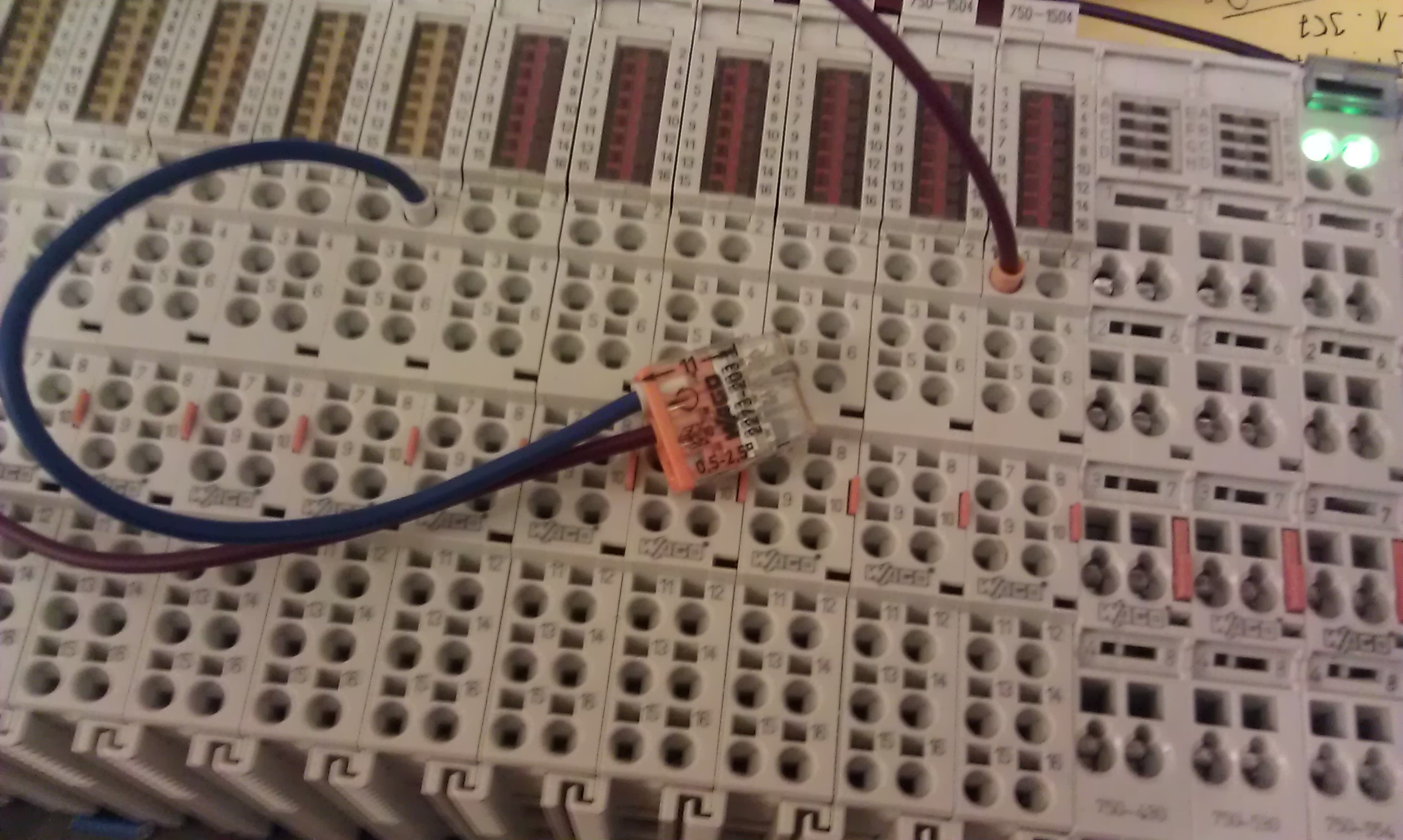

Ich hatte vor ein paar Jahren mal ein Problem bei einer SPS von WAGO.
Zwar sind die Klemmen so gebaut, dass dort auch Litzen eingeführt werden
können, allerdings berührten sich unglückliherweise irgendwo zwei
"Haare" und führten immer wieder zu einem Kurzschluss.
Seitdem verwende ich Adernendhülsen. Und kA ob es jetzt Crimpen heißt
oder nicht, aber ich habe mir eine Crimpzange gekauft:
http://www.knipex.de/index.php?id=1216&L=0&page=group_detail&parentID=1299&groupID=1308
So ein Teil kostet übrigens rund 120 Euronen, also kein billiger Spaß.
Aderendhülse auf das Kabel drauf und dann ab in die SPS. Zwar wende ich
viel Zeit und Kraft für das Crimpen auf, allerdings kann ich das Kabel
dann einfach reinstecken.

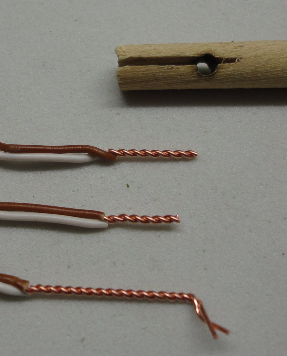

Ich habe mir zu diesem Zweck mal eine Hilfe aus einem Pinselstiel
gebastelt weil ich mal irgendwann die Aufgabe hatte reichlich viele DA
wiederzuverbinden...
Drähte 2 cm abisolieren und durchs Loch stecken so das hinten noch so
5mm rausgucken und diese umbiegen.
dann die Adern in den Schlitz einlegen ohne diese anzufassen und den
Stiel leicht gezogen drehen bis sich das umgebogene Ende selbst aus dem
Loch zieht.
Klappt nach 3 Übungen Super und hat den Vorteil das man den blanken
Draht ausser die letzten 5mm nicht mit den Fingern anfässt.
Meiner Meinung nach ich die Verdrillung OK wenn sie sich wie eine Feder
anfühlt.
Als geübter Handwerker kannst du das ohne Pinselstiel, mit dem
Seitenschneider, wie ich gerade beschrieb.
Aber die Verdrillungen auf dem Foto sehen super aus, dem gibt es nichts
hinzu zu fügen. Alle Achtung. Die unterste längere bevorzugte ich. Für
einen Drahtdurchmesser von 0,6mm waren 3cm Verdrillung empfohlen.
Für qualitativ besonders hochwertige Verbindungen in der
Fernmeldetechnik, Z.B. TF-Kabel, Fernleitungen, wurden zusätzlich noch
die Spitzen der Verdrillung verlötet.
Japp, da hast du wohl recht, wobei ich dann doch eher auf die moderne
Technik setze.
