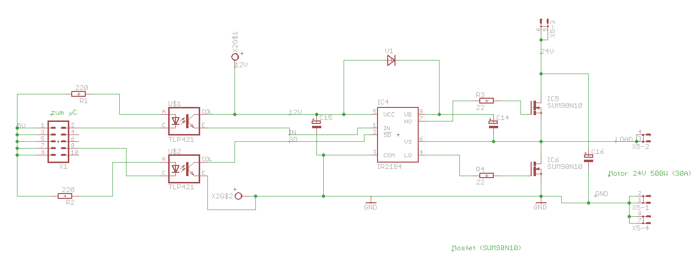

Hallo
Ich brauche für mein Mähwerk eine Halb Brücke mit der ich den Motor
sanft anlaufen lassen kann und auch im Notfall schnell stoppen kann. Der
Motor hat folgende Daten: 24V und 500W. Max benötigt er ca 30A.
Da ich noch eine Handvoll TLP421 Optokoppler habe und ich störungen
vermeiden möchte habe ich den IR2184 galvanisch getrennt.
Habe meinen Entwurf mal angehängt.
Bin für Verbesserungen offen.
PS: Als Stecker dachte ich an Flachstecker.
Christoph
von Ingo (Gast)
Hat der /SD und der IN einen internen Pulldown sodass zumindest der /SD
aktiv ist wenn der Optokoppler nicht angesteuert wird? Wenn nicht würde
ich das nachrüsten...
Ingo
von Christoph H. (christoph_b)
laut Datenblatt hat der IR2184 beim IN einen Pulldown und beim SD einen
Pullup. Beides intern.
Ist es sinnvoll die Dioden und Mosfet in D2PAK zu verbauen oder besser
in einem anderen Gehäuse.
von Ingo (Gast)
Ich weiß aus Erfahrung dass du In solchen Gehäusen die erhebliche Wärme
nich los wirst, daher würde ICH zu TO247 oder min TO220 greifen und
diese auf einen Kühlkörper setzen. Wozu die Dioden, du takttest doch im
Gegentakt und die MOSFETs haben Bodydioden, also überflüssig!
ok welche Mosfet im TO247 würdest du empfehlen.
Die SUM90N10 in D2PAK hatte ich rumliegen daher wollte ich die
verwenden.
Die Verlustleistung wäre doch
30*30*0,008=7,2+40(Junction-to-Ambient)=47,2+25 Grad=~73Grad unter
Vollast
von Eddy C. (chrisi)
Laut Datenblatt, Seite 1, willst Du noch eine Diode von VCC nach VB.
von Mine Fields (Gast)
Pull-Up an den Optokopplern fehlt. Bootstrap-Diode fehlt.
Gatewiderstände fehlen.

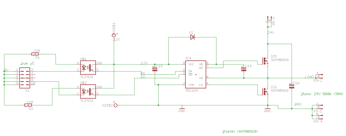

ups die habe ich vergessen ;-)
Update
von Ingo (Gast)
Wozu pull ups? Die Optokoppler schalten +, völlig ok so. MOSFET würde
ich den 58N20 nehmen. Ich würde weiter 22R Garewiderstände. Du wirst
feststellen das es mit den Verlusten nur ne Näherung ist, du hast die
schaltverluste z.B. Garnicht berücksichtigt. Welche PWM Frequenz hast
du?
Ingo
Das stimmt natürlich. Nur dann muss man sich überlegen, was wohl bei
dieser Schaltung passiert, wenn man einen internen Pullup hat, was wohl
beim SD-Pin der Fall ist.
von Ingo (Gast)
Ab, und was genau?
Na überleg doch mal, wie du mit dieser Schaltung einen Low-Pegel an
deinem SD-Pin hinbekommen willst.
welche PWM Frequenz ich verwende weiß ich noch nicht. Was ist da
sinnvoll?
Den 58N20 gibt bei RS nicht mehr.Habe mir mal den SUP90N03 und den
IRFP064 ausgesucht.  Der SUP90N03 hat eine VDS von 30V was warscheinlich
zu knapp sein wird.
OK ich werde 22R Gatewiderstände  einbauen. Ist es aber nicht so das ich
mir da ein Eigentor schieße. Durch die Widerstände steigen doch durch
das langsamer umschalten die Verluste an.
von Ingo (Gast)
:-O, auweia, dass hatte ich total übersehen, dann muss natürlich der
Kollektor an den Pin angeschlossen werden.
Christoph B. schrieb:
> Ist es aber nicht so das ich mir da ein Eigentor schieße.
Wenn du sie nicht einbaust, wer begrenzt dann den Gatestrom? Aha!
Niemand. Du solltest irgendwo um die 20-30kHz pulsen.
Ingo

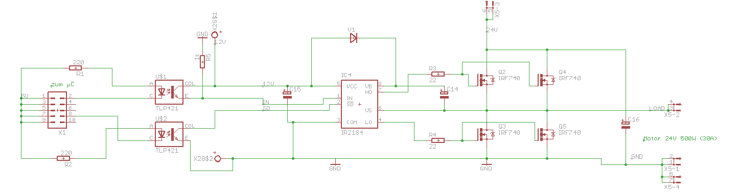

Update 3.
Gatewiderstände und SD Pin geändert.
PS: Kann ich Mosfets mit einer VDS von 30 einsetzen oder ist das zu
knapp bei meinen 24 Volt?
Schon besser. Berechne aber die Verlustleistung, damit du passende
Widerstände einsetzt (0603 machen sich da wahrscheinlich nämlich nicht
so gut).
30V ist etwas knapp, das hängt aber von verschiedenen Faktoren ab
(Schaltgeschwindigkeit, parasitäre Induktivität, Kurzschlussstrom etc.).
von Ingo (Gast)
Ich würde auch etwas mehr Spannungsfestigkeit nehmen, min 60V
von Bernd R. (Firma: Promaxx.net) (bigwumpus)
Ich würde mir die Optokoppler mal ansehen.
Aus meiner Erfahrung schalten die schnell ein, aber nur langsam wieder
aus. Da ist eine Unsymetrie vorprogrammiert.
Evtl. helfen da niedrige Pull-Ups an IN.
Die SD_-Leitung ist da eher egal.
Update 4
2 Mosfets parallel und Pull down für IN hinzugefügt
von Ingo (Gast)
Ich würde dir empfehlen, jedem MOSFET einen eigenen Vorwiderstand zu
spendieren.
Ingo

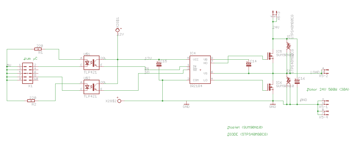

von Sven P. (Gast)
Hälst du das für sinnvoll..?
Sven P. schrieb:
MOSFET schaltet man rückwärts ein. Die Dioden sind also nur beim
Umschalten wirklich aktiv. Externe Dioden bringen da nicht viel. Die
Kniespannung ist auch so niedrig, dass sie sowieso quasi immer im
Einsatz sind.
braucht es jetzt Dioden oder nicht? Dachte immer das die Internen zu
schwach sind und nur ein Nebenprodukt des Herstellungsverfahren sind
von Sven P. (Gast)
> Sven P. schrieb:
> Einsatz sind.
Wenn die Body-Diode denn im Datenblatt gescheit spezifiziert ist, in
Ordnung.
Wo man oft nicht dran denkt ist, dass die Body-Diode meist (besonders
bei betagten MOSFETs) keine Ultra-Fast Diode ist. Das steht aber
üblicherweise im Datenblatt.
werde einfach noch 2 Ultra-Fast Diode im D2PAK verbauen.

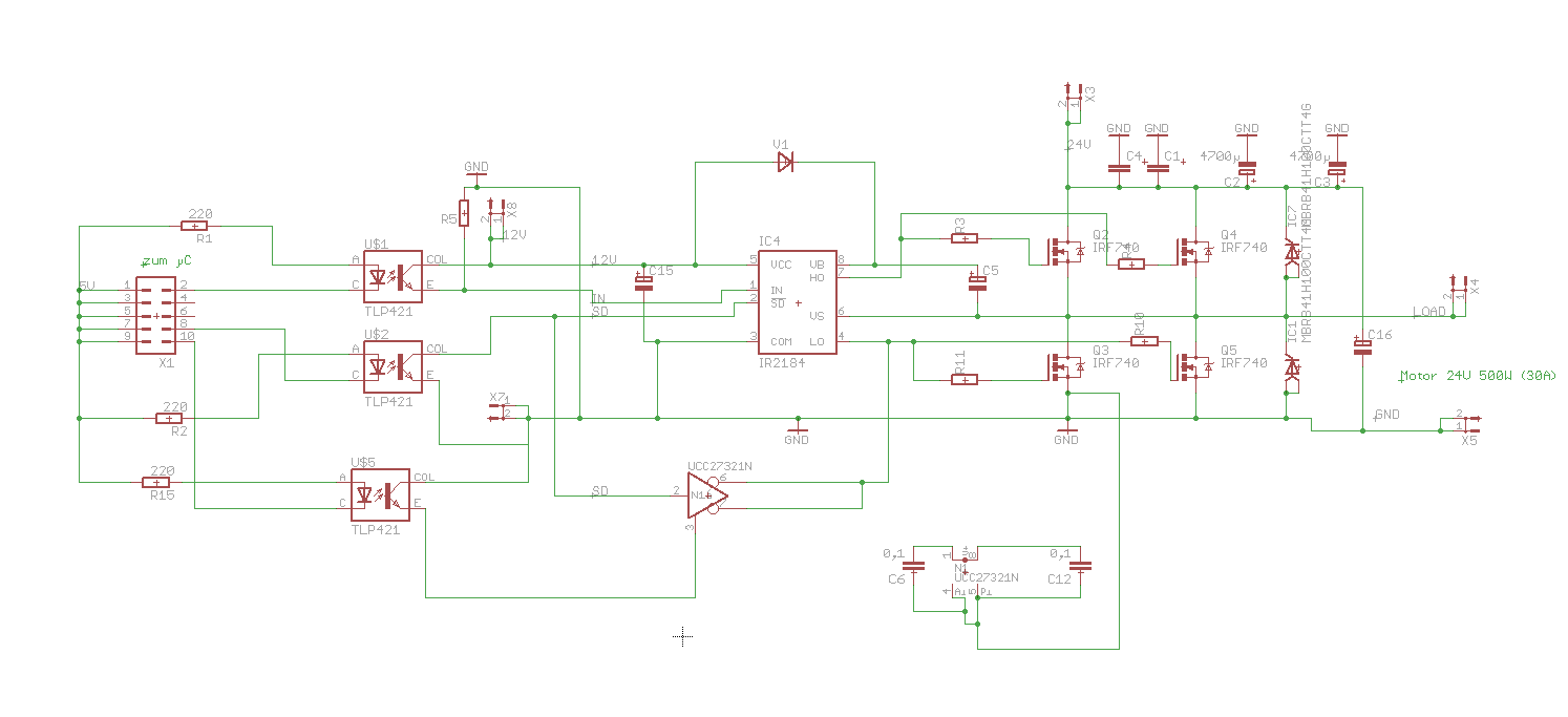

so habe nun die Schaltung erweitert.
Habe einen Single Mosfet Treiber von TI dazu gebaut.
Der ist so verschaltet das wenn SD von dem IR2184 auf LOW gezogen wird
der IR2184 deaktiviert wird und der UCC27321 enabled wird. Sobald dann
nun der Enable Pin des UCC27321 auch auf Masse gezogen wird bremmst der
Motor.
Zum Bremsen verwende ich einfach die LOW Side Mosfets des IR2184. Ist
das zulässig? oder muss ich da seperate verbauen?
