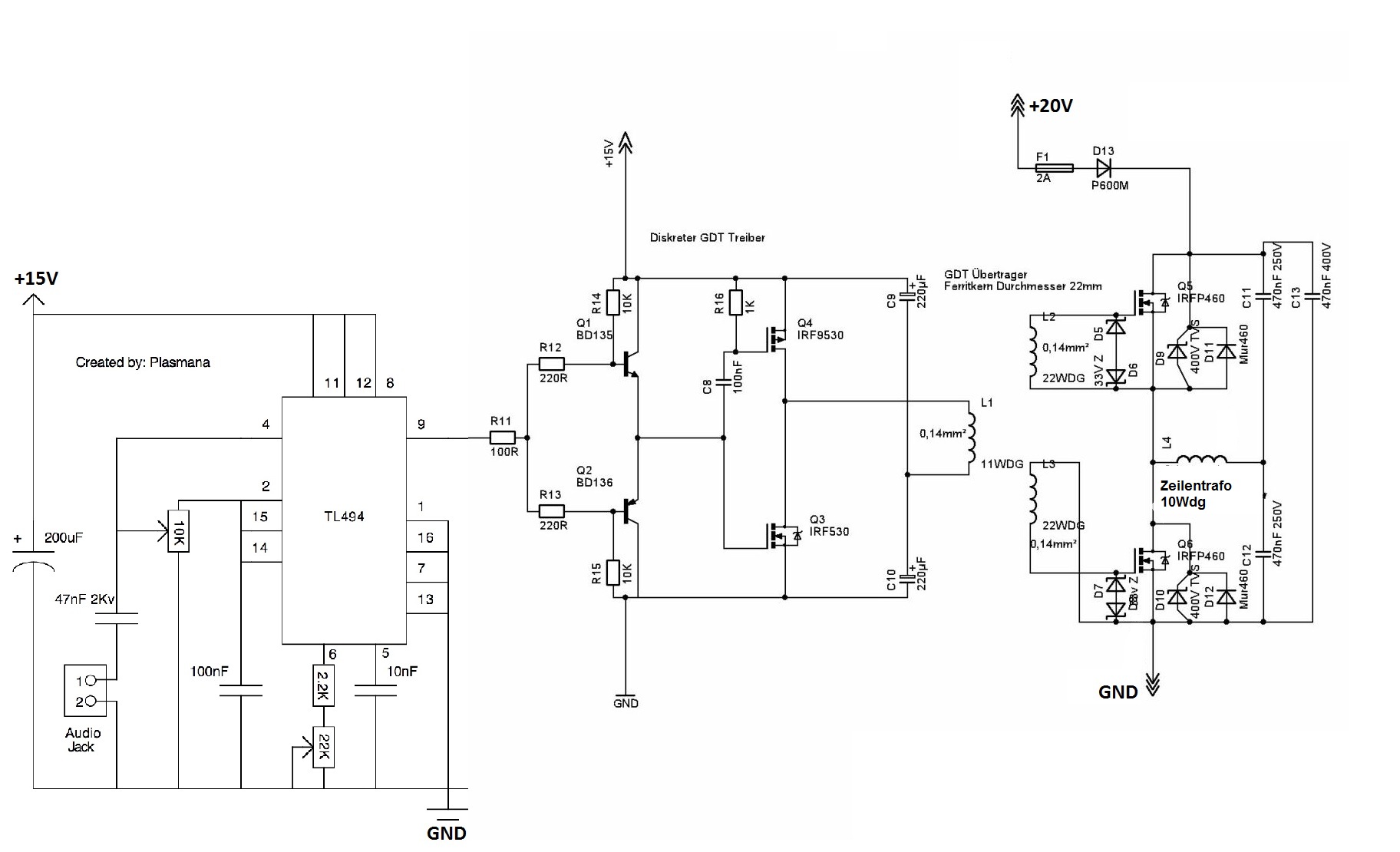

Ich habe ein Problem mit meiner Schaltung im Anhang.
Und Zwar ist der Teil ab R11 von CTCLabs (minisstc 2.1). Wenn Ich die
Schaltung allerdings wie im Anhang betreibe, wird der Übertrager
Übermäßig heiß, Die Isolation schmilzt, und ich bekomme einen
Windungsschluss.
Ich lasse die Schaltung bei ca. 49kHz schwingen mit 30% Duty-Cycle
@500mA.
Ohne den Übertrager, bei den gleichen Daten zieht meine Schaltung ca.
30mA.
Während der Test habe ich den Zeilentrafo nicht angeschlossen.
Der Übertrager wurde allerdings 1:1:1 trifilar mit jeweils 11 Windungen
gewickelt.
Meine Vermutung ist jetzt, dass der Ringkern aus den Falschen Material
besteht, in die Sättigung geht, und sich somit erhitzt.
Was ich mich jetzt frage:
Liege ich mit meiner Vermutung richtig?
Falls Ja, könnt ihr mir einen Ringkern mit 22mm Durchmesser für den
Frequenzbereich von ca. 30khz bis ca. 55khz empfehlen?
Mfg
Pascal

Schlachte zwei Meter Ethernetkabel und nimm die verdrillten Litzen
daraus, geht prima.
Dann nimm erst mal 30 Windungen, das sollte erstmal passen.
Kleiner Tip: Nimm 3 Doppeladern aus dem Ethernetkabel, verdrill die
nochmal miteinander und wickle 15 Windungen. Dann nimmst Du jeweils 2
Adern und lötest die im korrekten Windungssinn zusammen, dann hast Du
auch wieder 30 Windungen. Spart die fummelei mit den vielen Wicklungen.
Aber aufpassen, dass die Verlängerung im richtigen Sinn erfolgt, sonst
cancelt sich das Signal aus.
OP #2691898
hinz schrieb:
> Mutige Aussage, so ganz ohne den Kern zu kennen.
Ich habe jetzt einfach mal einen größeren Ringkern genommen, ohne die
Weiteren Daten zu kennen, und 30 Windungen trifilar aufgewickelt. Die
Schaltung zieht jetzt bei 50khz mit angeschlossenem Übertrager ca. 65mA.
Danke Für eure Lösungsvorschläge.
