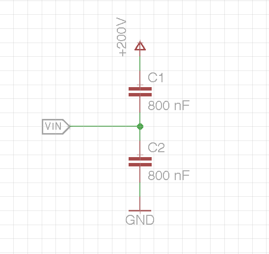

ich habe eine kurze Frage zu einem Problem, dass ich mit der Auslegung
einer Piezo-Ansteuerung habe...
Es handelt sich um einen Piezo-Ringbender, eine Scheibe, die sich nach
vorn und hinten Auslenken lässt und als Keramik-Multilayer aufgebaut
ist. Daraus ergeben sich drei Anschlusspole, V+, V- und eine
Mittelanzapfung. Das Vereinfachte Ersatzschaltbild der zugehörigen
Kapazitäten habe ich angehängt.... Nun bin ich mir leider nicht ganz
sicher, wie ich den Strombedarf richtig auslegen muss und zwar:
I_L = C * dV/dt
ist die erste Näherung für den momentantstrom bei einem
Spannungssprung...Doch welche Kapazität muss ich für C annehmen...? 400
nF, weil es eine Reihenschaltung aus zwei 800 nF Kap ist? Oder doch 800
nF...1600 nF..:?
z.B. bei einem 10 V SpgSprung in 100 us (Rampe):
I_L =  400e-9 * 10V/100e-6 s  =   40 mA.
I_L =  800e-9 * 10V/100e-6 s  =   80 mA.
I_L = 1600e-9 * 10V/100e-6 s = 160 mA.

Hallo Hans,
Danke für die Antwort... Ja, ich könnte versuchen das zu messen, müsste
ich mir einen Versuchsaufbau überlegen, der mir den Spannungssprung
bereiten kann, (besser nur max 1 V).
Ja die Resonanzfrequenz (unbelastet) liegt bei gerade mal 1.8 kHz, also
sind die 100 us aus dem Beispiel eh unrealistisch.
Trotzdem, wie verhält es sich denn mal theoretisch bei dieser simplen
schaltung (s. 1. post) mit den Kapazitäten.. g ? gibts da nich ne
einfache antwort...?
grüße+++
Die Stromversorgung ist wechselspannungsmäßig ein Kurzschluß, d.h. die
Kapazitäten liegen wechselspannungsmäßig parallel.
sicher, aber trotzdem haben doch die Ströme, mit denen die Kondensatoren
geladen und entladen werden unterscheidliche Vorzeichen... es kann doch
nicht sämtlicher Strom, der bei einem Spannungssprung an der
Mittelanzapfung fliesst aus VIN kommen...?
Tach kerm,
das ist AC egal, da immer ein Kondensator von oben zieht und einer von
unten drückt oder umgedreht(bildlich gesprochen).
> es kann doch nicht sämtlicher Strom, der bei einem Spannungssprung an der
Bei einer positiven Flanke natürlich. Der untere Piezo wird geladen und
der obere wird entladen. Bei beiden ist das Vorzeichen VIN - Piezo
positiv.
Thor
Wenn sich VIN ändert, müssen beide Kondensatoren ihre Ladung ändern,
sonst bliebe die Spannung über jedem einzelnen konstant. Und woher soll
die Ladung kommen, wenn nicht von VIN.
Wenn dein Ausgangssignal steigen soll, dann muss der Verstärker in beide
Kondensatoren Strom "hineintreiben". Eine Spannungsquelle hat 0Ohm
Innenwiderstand, auch für die Wechselspannung. Du kannst dir dir bei der
Berechnung des Wechselstromes die Gleichspannung komplett weg
denken(=0V).

Jo, Asche auf mein Haupt, ich dacht eben, ein Teil der Ladung würde vom
einen C in's andere wandern... In zwei gleich stark geladene C's jeweils
Strom hineinzugeben um anschliessend unterschiedlich geladene C's zu
erhalten wollt ich nicht ganz verstehen... Hatte mir das so vorgestellt,
dass auch Ladungsträger vom einen C ins andere wandern würden... Na
lange rede kurzer Knackpunkt:
Ich betreib eine Schaltung zur Piezo-Ansteuerung mit einem Apex PA78,
der liefert gerade so genug Strom für kleine Spannungssprünge, jedoch
ist es schon kritisch bei hoher VS-Vout Differenz. Er ist ganz klar zu
klein für so eine heftige Kapazitive Last.
Nun sind leider die Verstärker mit höhere Leistung gleich 10x so
teuer... Also wollte ich gerne den Strom verstärken durch einen kompl.
Emitterfolger als Stromverstärker (mit in den loop)...
