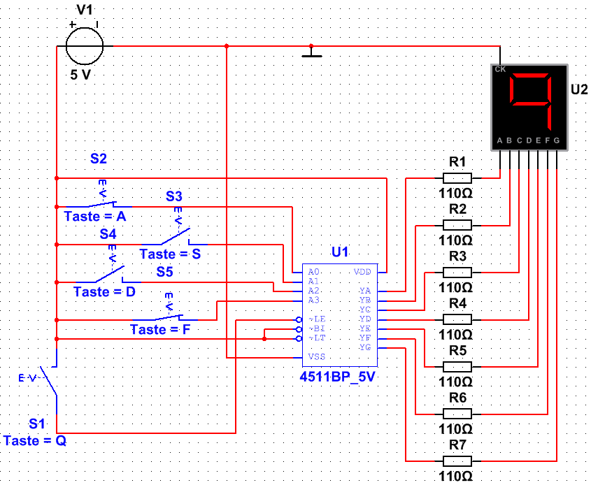

Bezogen auf den 4511:
Ich habe die Testschaltung aufgebaut, die im Anhang zu finden ist. Wenn
ich LE offen lasse, sollte der Dekoder die an A0 bis A3 anliegenden
Signale direkt konvertieren und an die Ausgänge YA bis YG weiterleiten.
Dieses Verhalten kann ich erfolgreich beobachten.
Wenn ich aber ein logisches HIGH (Taster S1 geschlossen) an diesen Pin
anlege, sollten die Signale A0 bis A3 ignoriert werden und die Anzeige
die „alten“ Signale anzeigen. Leider ist dem nicht so, die Anzeige geht
in diesem Fall einfach aus. Ist das ein Simulationsfehler, oder liegt
der Fehler an mir?

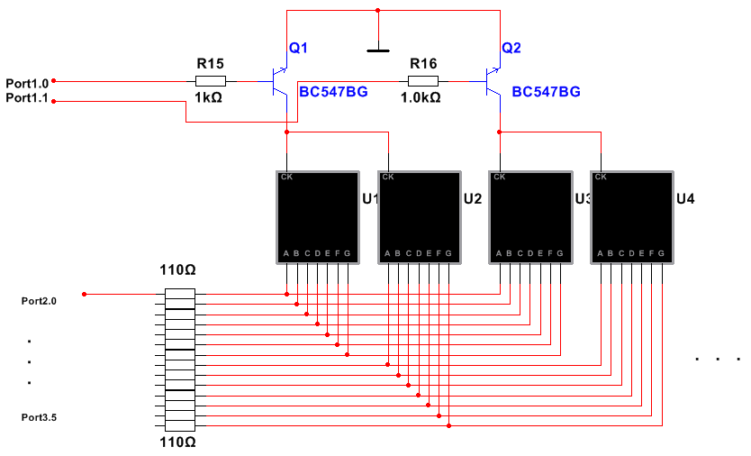

Ich würde die gemeinsamen Anschlüsse von zwei Displays zusammen fassen.
So ergibt sich eine 10x14 Matrix. Das wären 3 ganze Ports. Wenn Du etwas
sparen möchtest, verwendest Du einen 4017, den Du mit einer Leitung um
eine Stelle weiter schaltest und mit einer zweiten Leitung wieder zurück
auf die erste Stelle setzt. Damit landest Du bei 2 ganzen Ports. Oder Du
verwendest ICs wie den 4094 und erledigst die komplette Datenübertragung
zu der Anzeige über drei Leitungen.
Vor die LED-Matrix müssen natürlich in jedem Fall entsprechende Treiber.

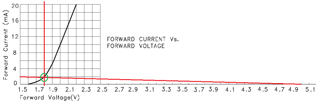

Punkt 1: Stromverbrauch:
Die gleiche Rechnung habe ich mir auch schon vor Augen geführt und muss
sagen, dass mich diese Zahl im ersten Moment überrascht hat. Bezogen auf
Low Current LED's. Ich habe folgendes Bauteil gefunden, dass mit „LOW
CURRENT OPERATION.“ betitelt wird. Das entspricht dann doch einer
solchen Low Current Anzeige, richtig? Bauteil: „SC56-11GWA“. Ich habe im
Anhang eine Arbeitsgerade eingefügt, diese ist – je nach Beschaltung –
aber  wahrscheinlich nutzlos, oder? Ich gehe hier von Ub=5V und If=3mA
aus.
Link zum Bauteil:
http://www.reichelt.de/Bauelemente/SC-56-11-GN/3/index.html?;ACTION=3;LA=446;ARTICLE=54121;GROUPID=3002;artnr=SC+56-11+GN;SID=11T4F63H8AAAIAAAkwhy0dc87c8bce67c3f1221c3b6c69b1ec98f
Punkt 2: Multiplexen:
Die Anzeige, die ich gerade erwähnt habe, ist mit „1/10 Duty Cycle,
0.1ms Pulse Width“ angegeben( siehe Absolute Maximum Ratings). Wie muss
ich diese Angaben genau interpretieren? Theoretisch: 0,9ms aus und dann
0,1ms an (dann können 140mA die Dioden nicht zerstören?)?

Entspricht die Schaltung (Anhang 2) deiner Beschreibung? Der Ansatz, den
du mit dem 4017 beschreibst, klingt sehr interessant. Kannst du diesen
etwas genauer formulieren? Ich bin mir nicht sicher, ob ich das richtig
verstanden habe.
„Die Taster und Schalter würde ich mit an die Multiplexanzeige hängen“
Das muss ich für mich erstmal austesten. :)
Den 4094-Aufbau favorisiere ich bisher und werde ihn wohl mal als
Grundlage benutzen. Verstehe ich es richtig, dass die Schieberegister
zuerst mit dem benötigten „Bitmuster“ beschrieben werden und ich an die
einzelnen „Abgriffe“ Q1-Q8 die jeweilgen Segmente der Anzeigen über
einen Widerstand gegen Masse schalte? (Demnach wären drei 4094 zu
wenig.)

Das 7seg Display, das du da rausgesucht hast ist ein ganz normales.
Forward Current 25mA. Reichelt hat so wie ich das seh keine Low Current
im Programm.
Genau. Allerdings sind 140mA / 10 eben nurnoch 14mA, also weniger als
das Maximale. Ob dir die Helligkeit bei 14mA ausreicht kannst du nur
ausprobieren.
Alex H. schrieb:
> Bei 19 Anzeigen macht das aber nur Sinn, wenn ich die Idee von Jobst M.
> („gemeinsamen Anschlüsse von zwei Displays zusammen fassen“) übernehme,
> richtig?
Du schließt die Anschlüsse von genau 10 Displays zusammen. In etwa so
wie das zweite Bild, das du angehängt hast, aber eben nicht nur 2
Stellen zusammen sondern gleich 10. Die werden dann 1:10 gemultiplext.
Das brauchst du dann 2 mal, um auf 19 (20) Stellen zu kommen.
Das andere Problem ist, dass die Ausgänge eines normalen uc keine 140mA
treiben können. Hier brauchst du dann externe Treiberstufen. Auch die
Transistoren, die du da eingezeichnet hast müssen einiges abkönnen,
140mA*7.
> wenig.)
4094 sind Schieberegister. Du kannst entweder 19*7 Ausgänge anstreben
und dann nicht multiplexen. Dann brauchst du wenn ich richtig rechne 17
solcher Schieberegister. Oder du nimmst die Schieberegister und nimmst
die zum Multiplexen. Das hätte den Vorteil, dass es weniger Pins braucht
als direkt am Prozessor und du Schieberegister wählen kannst, die den
entsprechenden Strom verkraften, also keine Treiberstufe mehr brauchst.
Das wäre übrigens mein Ansatz, 4 Schieberegister, jedes 5:1 multiplexen,
das braucht dann nurnoch ca 10 IOs (5 für die Transistoren und der Rest
für die Schieberegister) und du kannst mit 125mA fahren, also der vollen
Helligkeit der LEDs.
Musst wie gesagt rechnen, ob du mit der Geschwindigkeit hinkommst,
sollte aber gehen.

Alex H. schrieb:
> @Jobst M.
Ja. Prinzipiell.
Wenn Du es richtig machst, wird es funktionieren. So wie bei mir ;-)
> wenig.)
Die Matrix ändert sich nicht. Nur, wie die Daten aus dem Prozessor zu
ihr gelangen. Also wie in Deinem Bild.
Bei einer 14x10 Ansteuerung werden 24 Leitungen benötigt. Das sind genau
3 4094. Oder brauchst Du auch die Punkte auf den Anzeigen? Dann wird
natürlich eine 16x10 Matrix fällig. Da reichen 3 dann nicht mehr aus.
Sollten die Punkte immer an der selben Stelle stehen, kannst Du sie auch
direkt mit einem Widerstand an + oder -, je nachdem, ob Du CK oder CA
benutzt, anschliessen.
Jobst

Ich habe den Vorschlag zuerst etwas falsch verstanden. Ich dachte, dass
du jedes einzelne Segment der Anzeigen an die Schieberegister schließen
willst. Jetzt habe ich es aber wohl so, wie du es meinst. Die
Dezimalpunkte brauche ich nicht.

Ich tendiere mittlerweile zu folgendem Ansatz:
Ich benutze Schieberegister für alle 24 Anschlüsse. Transistoren werde
ich hinter jedes IC-Schieberegister schalten, damit die benötigten
Ströme (1/10 -> 10*I_f) der einzelnen Segmente definitiv erreicht
werden. Wahrscheinlich werde ich aber nicht die volle Leuchtkraft
benötigen, sondern mit einer 5 o.ä. multiplizieren. Das sollte man auch
noch gut lesen können und ist sparsamer. Die Schieberegister sind den
geringen Kosten-Mehraufwand meiner Meinung nach wert und ich kann
ordentlich Pins am µC sparen. Die Geschwindigkeiten muss ich noch
durchrechnen.
An den jeweils zusammengeschalteten, (zwei) gemeinsamen Kathoden kommen
MOSFETS zum Einsatz. Macht es Sinn, MOSFETS auch für die 14 einzelnen
Segmentleitungen zu verwenden?
Kann mir bitte jemand bestätigen, dass ich die Angaben, wie ich sie in
meinen letzten Beiträgen erläutert habe, richtig verstanden habe und die
anderen Angaben erläutern? Das wäre super :)
