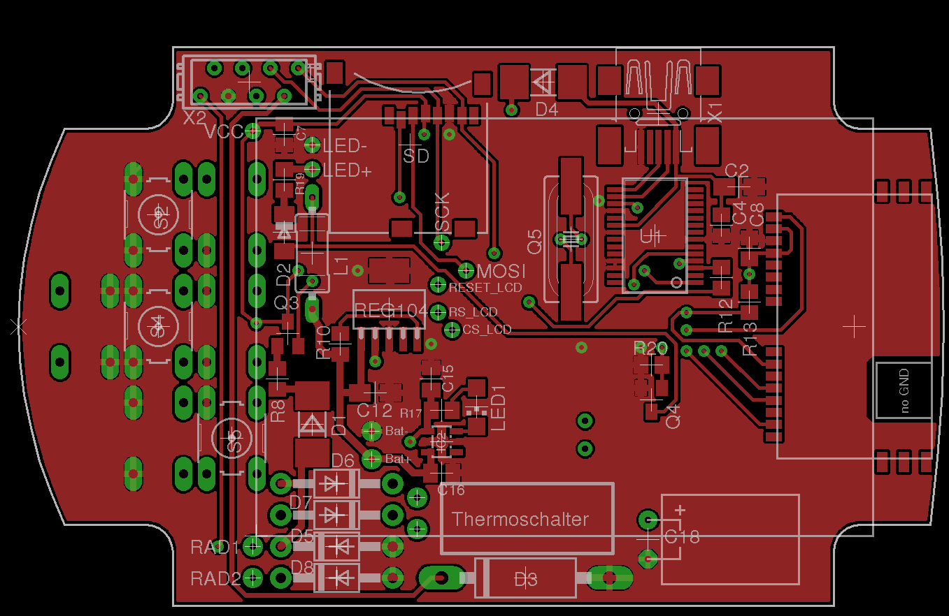

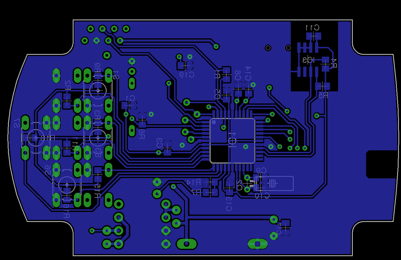

OP #2701088
Sorry fuer die spaete Antwort.
Also wenn die Masse meiner Schaltung nicht mit dem Rahmen in Kontakt
kommt, dann kann geht es so?
Ich habe auch mal ein Layout erstellt. Waere echt nett, wenn sich das
mal jemand anschauen kann, habe das noch nicht so oft gemacht.
