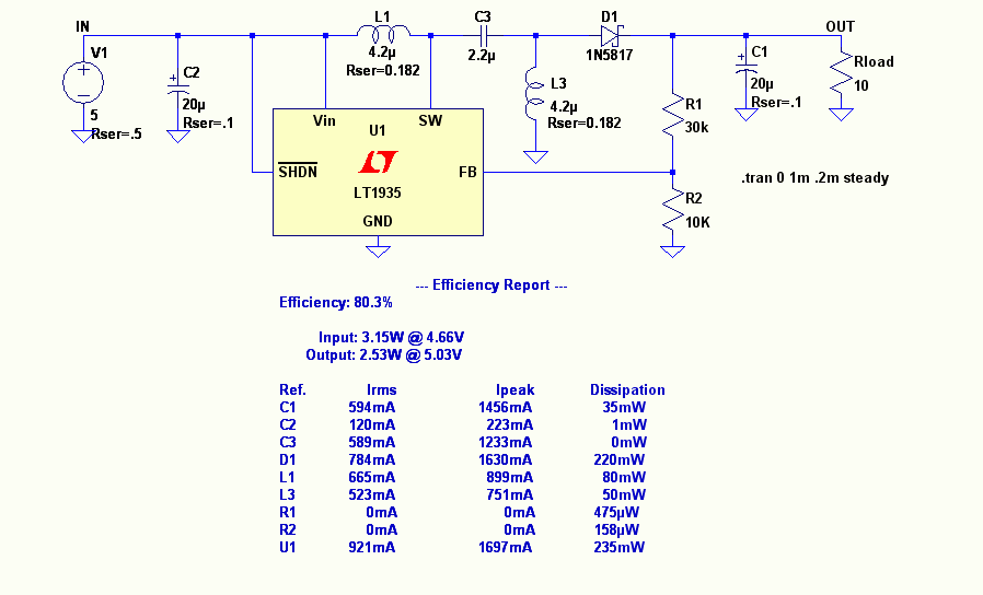

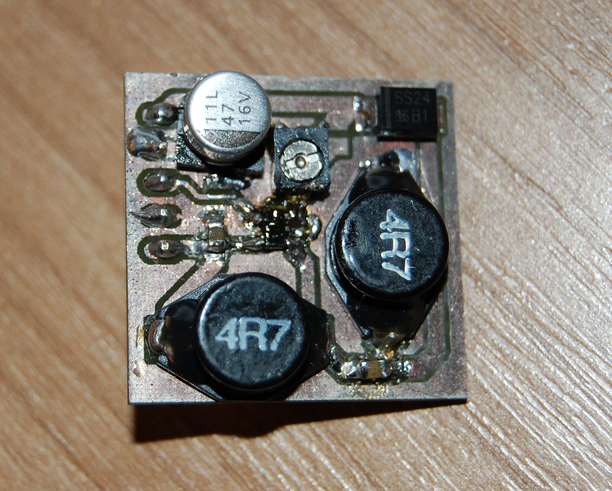

ich habe mir erstmalig einen Switcher aufgebaut der aus einem LT1935
besteht und entsprechend wie im Datenblatt aufgebaut ist. Als Diode wird
eine SS24 eingesetzt. Mich hat nur gewundert, dass bei einer
Ausgangslast von 500mA bei 5Volt am Ausgang die Schaltung mit ebenfalls
5 Volt gespeist ganze 750mA zieht. Der Wirkungsgrad ist nicht so gut wie
ich es erwartet habe. Die Komponenten auf dem Platinchen werden warm,
die Spulen und der Kondensator werden sehr heiß. Die Wärme muss nicht
unbedingt von diesen Komponennten stammen, kann auch gut möglich sein,
dass der Switcher die Wärme verursacht, den kann ich aber aufgrund der
hohen Integrationsdichte nicht anfassen. Kann mir jemand einen Tipp
geben bezüglich der Komponenten geben, oder wie ich mit meinem Oszi
effektiv die Schaltung prüfen kann?
#2693752
Die Simulation deiner Schaltung ergibt
U1 240mW
Der Wärmewiderstand des ICs ist 113°C/W. Das wäre eigentlich noch OK für
den Regler.
Diode 230mW
OK, damit kann man/muss man leben.
Spulen je ca. 30mW in der anderen Schaltung 6mW wobei bei der hohen
Schaltfrequenz sicher höhere Spulenverluste anfallen. Vielleicht mal
ganz andere Spulen probieren.

Adam S. schrieb:
> Schaltung anbei, je mehr ich in diese Richtung hin simuliere, umso
> mehr
> muss ich mir eingestehen, dass ich den Wirkungsgrad vor der Fertigung
> überschätzt habe. Dennoch ist die Verlustleistung doppelt so hoch wie in
> der Simulation.
mal 'ne doofe Frage:
Wofür brauchst du 'n SEPIC um aus ner Vin = 5V eine Vout = 5V zu machen?
Iin=0,6A und Iout=0,5A, läuft in der oberen Variante mit 78% Effizienz,
Energie kann man auch leichter in Wärme umwandeln.
Der Zweck erschliesst sich mir nicht.
Persönliche Seite #5345371
> mehr
> der Simulation.
Wenn du V1 <5V setzt brennt dir der Regler laut Simulation sofort durch,
da kein Serienwiderstand für V1 gegeben ist.
Damit fliesst der volle Strom (>1.3A bei 4V) über R1-L1-U1_SW-U1_GND und
der Regler raucht mit einer Stichflamme ab.
Und selbst bei einem R1 von 8Ohm für V1=4V muss der Regler im
eingeschwungenen Zustand noch >40mW verbraten, wobei es der Regler nicht
mehr schafft, die Vout auf 5V zu heben.

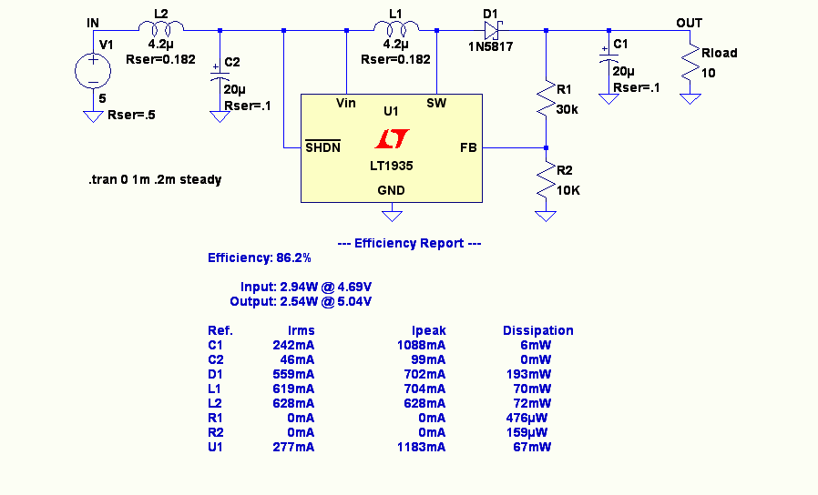

OP #5345850
Ja, das weckt Erinnerungen.
Mein Anwendungsfall war es eine stark schwankende Eingangsspannung in 5V
zu konvertieren. In diesem Thread habe ich mich pauschal auf den
Wirkungsgrad bei 5V auf 5V beschränkt. Eine Messreihe über den gesamten
erlaubten Eingangsspannungsbereich hätte wohl mehr Aufschluss über einen
angeblich sehr schlechten Wirkungsgrad erlaubt.
