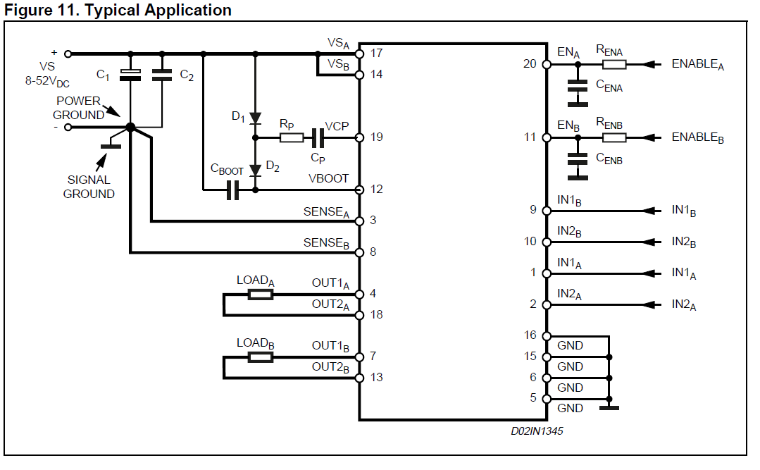

K. L. schrieb:
> Kann ich die Schaltung aus dem Datenblatt einfach übernehmen?
Hänge die geplante Schaltung mal als .png an.
Axel

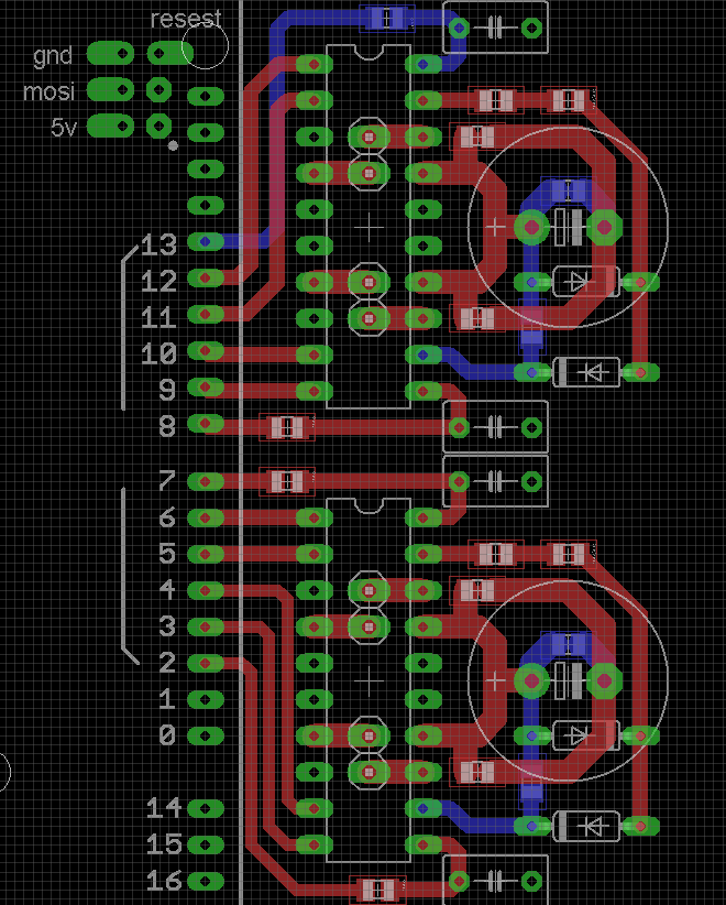

OP #2693978
Es wird der angehängte Schaltplan mit den vorgeschlagenen Werten
benutzt. Außerdem kommen noch wie im Text beschrieben 2 Kerkos zum
Abblocken hin. Ob bzw. Wie ich die beiden Grounds trenne, muss ich noch
schauen. Ist das sehr überlebenswichtig?

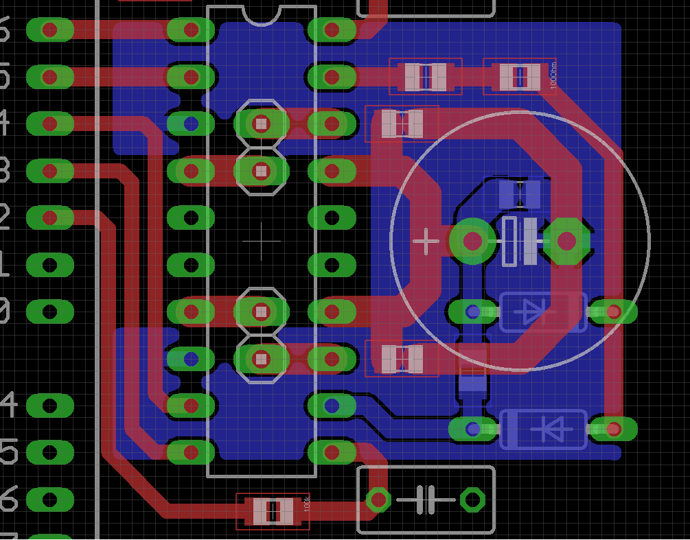

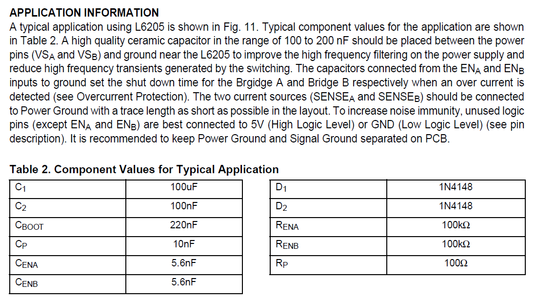

Durch die "sense" - Pins fliesst der komplette "Motorstrom".
Zitat aus der AN:
Primary mean in minimizing conducted noise is working on a good GND
layout
                                                                   Specific
care should be paid layouting the
path from the SENSE pins through the sensing resistors to the negative
terminal of the bulk capacitor (Power
Ground). These tracks must be as short as possible in order to minimize
parasitic inductances that can cause
dangerous voltage spikes on SENSE and OUT pins
Die "application note" legt sehr viel Wert auf diese Aspekte. Bei einem
Motortreiber würde ich persönlich wenig "experimentieren". So günstig
ist der L6205 nun auch wieder nicht ...

OP #2696712
Hmm da werde ich doch noch umplanen müssen, die Sense Pins sind nur mit
dem kleinen Streifen zwischen zwei weiteren Pins mit dem Elko verbunden.
So wird das nicht optimal sein. Mal bestehende Layouts anschauen und
weitersehen...

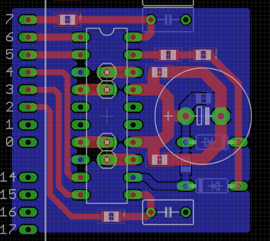

OP #2699609
Es ist der Arduino Mega 2560 und für andere Sachen brauche ich keine PWM
Pins.
Ich bin mir imme noch nicht sicher wie ich das vernünftig routen soll,
so wie ich das verstanden habe sollen die Sense ja möglichst schnell zum
Elko kommen? Wenn ich den auf die andere Seite verlege macht es auch
Sinn, dass ich Kerkos zum Abblocken anbringen soll^^ 3 Kondensatoren
direkt nebeneinander ergeben denke ich wenig Sinn.
