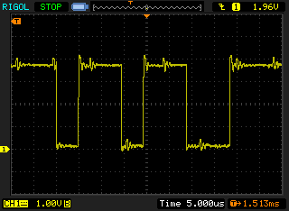

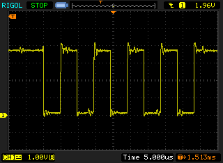

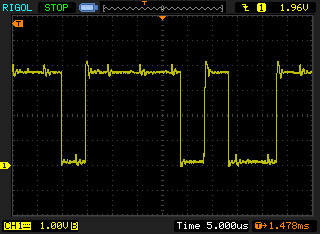

Gast #2694819
Nimm ein Oszi und guck dir den Zeichensalat, den dein µC sendet, an.
Damit kannst du schon mal Bitdauer und Polarität überprüfen.
An HTerm wird es wohl kaum liegen, es sei denn, deine Baudrate stimmt
nicht.
Gast #2694973
Gute Idee! Hier sind Oszillogramme. Ich habe sie mit dem Code Example
von TI gemacht und die entsprechenden Werte dort eingesetzt. Die
übertragenen Werte scheinen zu stimmen, aber die Frequenz... sieht
irgendwie schneller aus als es sein sollte?!
Gast #2695045
Also wenn ich mir das genau betrachte überträgt er 8 Bits in ca. 40µs.
Das entspricht einer Baud von 200.000! Wie kommt der auf so einen hohen
Wert? Mit dem Code-Example kann was nicht stimmen oder?!
