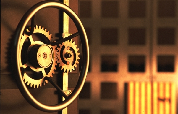

Die Aufgabe:
Eine superschwere Stahltür zu einem supertollen privaten
Weinkeller hat einen mechanischen Verschluss.
( Ähnlich Banktresor )
Die eigentliche Schließtechnik wird von einem normalen
Schließzylinder ( Halbzylinder ) erledigt.
Jetzt will mein Kunde aber nicht mehr den Schlüssel suchen müssen.
Die einfache Lösung:
Ein Halbzylinder von Burg-Wächter ( System TSE ) und ein
Fingerprintleser. ( Alles mit Batterie und über Funk verbunden )
Ästhetisch leider nicht befriedigend.
Die schönere Lösung:
Ein Fingerprintleser in die Tür eingebaut ( Dezent, ohne Tastatur )
Ein kleiner Motor ( Servo ) betätigt den Sperrstift.
Auf geht's
Batteriebetrieb muss leider sein.
Gibt es da fertige Komponenten, auf die ich zurückgreifen könnte?

Diese Tür hat kein normales Schloss.
Der eingebaute Profilzylinder bewegt einen kleinen Schlitten
( ca. 7mm Hub ) hier müßte man sich mechanisch ankoppeln,
kein Problem für mich, und diesen Schlitten mit einem kleinen Motor
bewegen.
